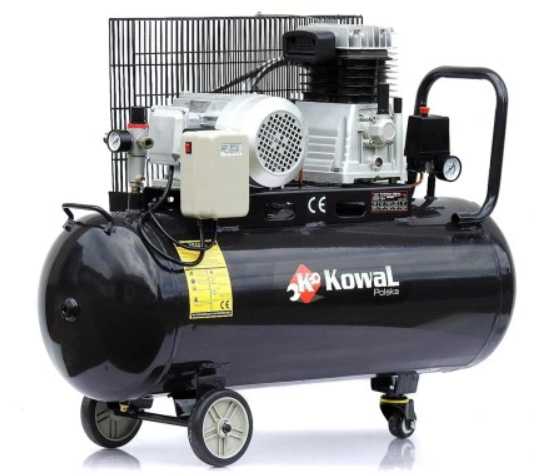

No, ale cena już nieco spora przy takim kompresorze, to jednak budżet x5 a nawet 10.
Jedyne co, to chyba lepiej brać kompresor na 400V, bo w nowym warsztacie instalacja jest i pewnie warto byłoby z niej skorzystać, zamiast obciążać dodatkowo 230V. Z takich większych, tej samej marki za 1700zł jest coś takiego:
wydajność zasysania: 550 L-min
max ciśnienie robocze: 10 bar
ciśnienie robocze: 8 bar
max pobór mocy silnika: 3000 watt - 4 km
pojemność zbiornika: 150 Litrów
moc znamionowa (na wale silnika): 2,2 kw
ilość gniazd roboczych: 4 szybkozłączki
zasilanie 400v / 50 Hz
głośność: 97 dB
waga: ok 90 kg
układ tłoków: H
ilość tłoków: 2
Tylko widzę główna różnica to większa pojemność zbiornika, 400V i... tyle.
Jest też informacja o komplecie dokumentów do zgłoszenia do UDT - z jakiej okazji jest to wymagane? Do tej pory nie miałem styczności z UDT.

Gdyby jednak okazało się za mało też rozważę kupno kompresora, na allegro z dobrymi opiniami jest coś takiego w cenie 870zł z przesyłką:
wydajność zasysania: 530 L-min
wydajność robocza przy 10 Barach: 390 L/min
ciśnienie max pompy: 10 Bar
pojemność zbiornika: 100 Litrów
max pobór mocy silnika: 3 kw (3000 watt)
ilość gniazd roboczych:2
zasilanie 230v / 50 Hz
głośność: 97 dB
waga: ok 55 kg
układ tłoków: V
ilość tłoków: 2
Chyba nieźle to wygląda? Gdzieś haczyk?

Podepnę się do tematu - chciałbym sobie piaskować niewielkie kieszenie w aluminium (rzędu 50x20x10mm), żeby usunąć ślady obróbki i ujednolicić powierzchnię. Mam sprężarkę ze zbiornikiem 50l i wydajnością "teoretyczną" 200l/min. Czy taki kompresor + jakiś podstawowy pistolet z allegro, ew. malutka kabina wystarczą, czy nie ma szans?
