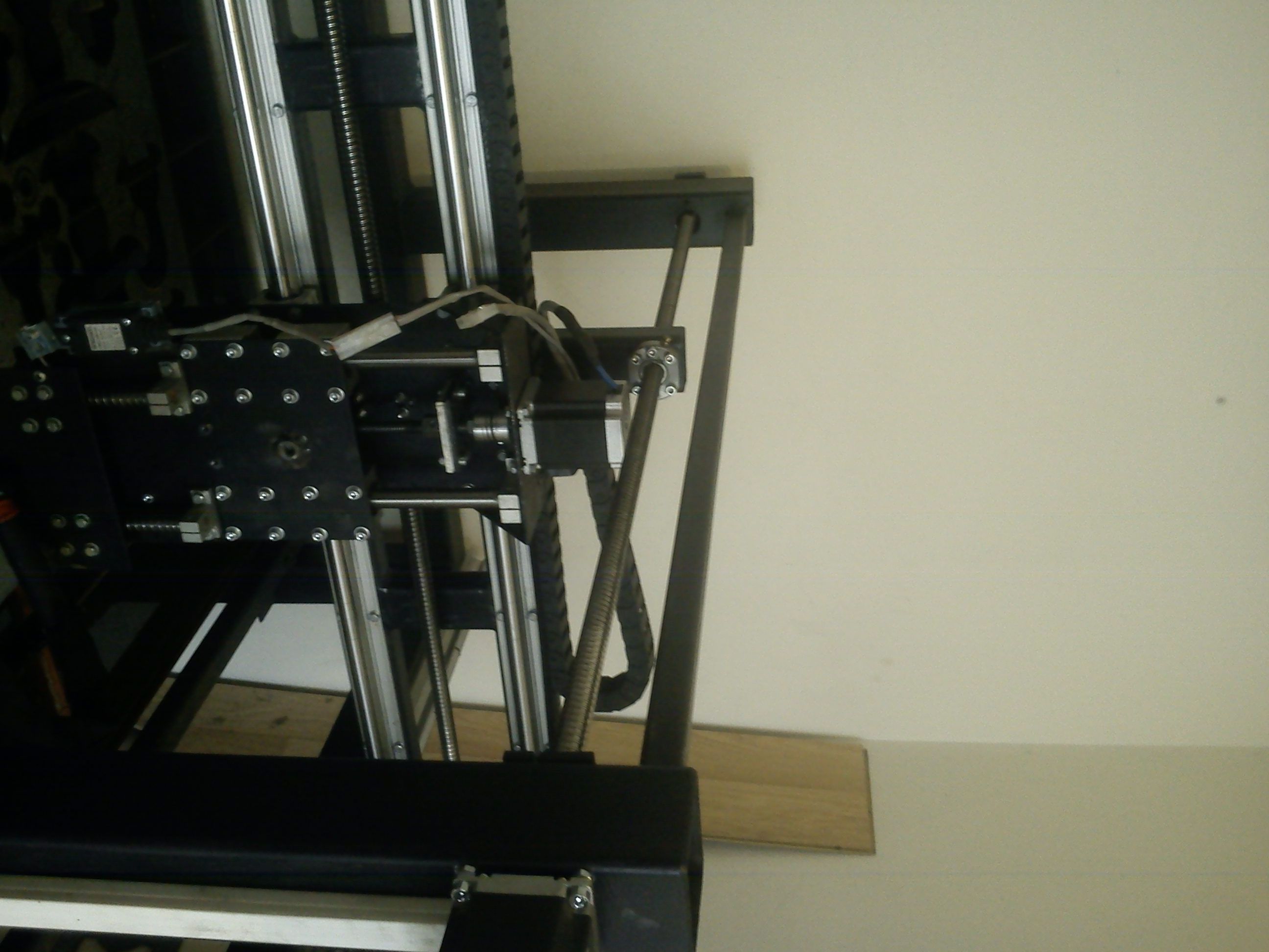

Fajnie wszystko wygląda pomysł wykonanie też :mrgreen:
Mam nadzieję że nie będziesz miał cyrku po odpaleniu tego wszystkiego.
Kiedyś pisałem o wannie :wink: pomyśl już na tym etapie budowy bo bez wanny to będziesz miał Vietnam w garażu :!: takich pomieszczeniach to jest katastrofa lądowa.
Oś z wygląda przepięknie :mrgreen:

Ja zrobiłem to na jednej taniej wyszło :mrgreen:
2 profile 60x60x3 na środku ramy profil przyspawany wzdłuż i pod spodem śruba
Ale muszę przyznać ze są małe drgania na osi Y :?
Przykręcenie do posadzki tego całego żelastwa powinno zniwelować drgania :?:
Dziwnie wstawia te fotki :shock:

Fajną masz żonę :mrgreen: Moja rada amatora w tych sprawach jest taka, jak zona rzuca kasą to nie oszczędzaj :mrgreen: Będzie szarpało tą bramą :?: , jakie masz rozwiązanie napędu osi Y ? szkoda ze nie zastosowałeś wałków na podporach bo z pewnością w czasie dojdziesz do wniosku ze wywaliłeś kase na wałki które i tak zmienisz :lol: a z podporami to bys dopłacił i było by o wiele lepiej. Ale to jest tylko moje zdanie. Twoja maszyna kasa żony ty decydujesz :mrgreen: W zasadzie to nawet ładnie to wygląda :mrgreen:

Też kombinowałem w taki sam sposób z tymi łożyskami jak ty i szybkość maszyny była oszałamiająca :mrgreen: . Po zamontowaniu wałków i łożysk prędkość drastycznie spadła. Jeśli chodzi o te wózki z tymi łożyskami, to tak naprawdę to jest to wszystko na krótką metę. Po czasie łożyska wgryzają się w profile i zaczyna się lambada z luzami :mrgreen:. W końcu pozakładałem śruby kulowe wałki łożyska liniowe i wszystko śmiga w miarę przyzwoicie maszynę mogę rozpędzić do 3000mm/min :mrgreen:
odzi_2005 pisze: A spodziewałem się że będą one chodziły płynniej. :roll:
Będzie dobrze zobaczysz :mrgreen:

Ten zestaw po podłączeniu wszystkiego jest gotowy do odpalenia :mrgreen:
Zostaje tylko kwestia zakłóceń :???: z którymi osobiście się borykam czeka mnie zrobienie jakiegoś konkretnego uziemienia.

Przerabiałem taka samą budowę maszyny i wybrałem śruby trapezowe co się okazało porażką, pomyśl o śrubach kulowych by oszczędzić czas, piniądze, nerwy. :wink:
