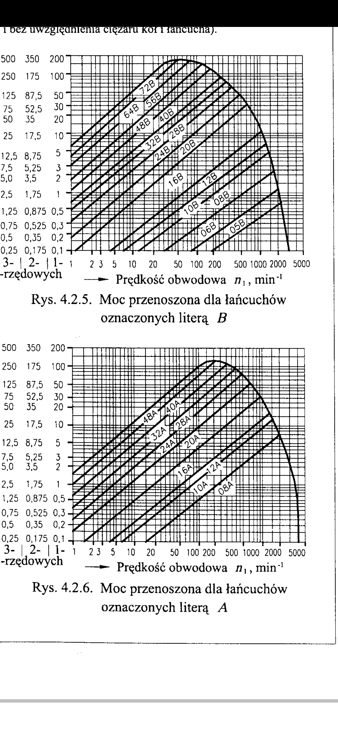

Re: Napęd przecinarki taśmowej
Areo84 pisze:bez przesady, 16B1 (1") to już kawał łańcucha, 12B1 (3/4") wystarczy z zapasem. Tu masz nomogram (niebieski) do doboru łańcuchów w zależności od mocy i prędkości obrotowej rpm :
Zrobię na 12B1, i tak nie ma tam cały czas obciążenia równego ~1kW. Koła Z=23 i Z=25 co mi da przełożenie 1,09 i obroty tasmy w okolicach ~52 m/min. Do tego jakiś napinacz i może będzie chodzić ;)
Czyli wychodzi że dla 1kW i 50obr/min należy użyc minimum łańcucha 12B1 lub bezpieczniej 16B1. Kawałek łańcucha jak na taką moc, raczej o nadmierny boczny zwis nie będe się musiał martwić ;)
atom1477 pisze:Nie wiem dlaczego bear zapytał o obwodową a nie o liniową. Pewnie w jakimś artykule z internetu to znalazł
Z książki Obrazek
Steryd pisze: ↑
07 kwie 2023, 22:37
Może nie będzie tak tragicznie z łańcuchem. Ostatecznie tam już nie ma duzych obrotów.
Obroty właśnie bardzo małe. Teraz mi wyszło 48m/min, zrobię delikatne przełożenie i podwyższe obroty na ~55m/min. Wie ktoś dlaczego wraz ze wzrostem prędkości obwodowej wzrasta moc przenoszona przez łańcuch?
