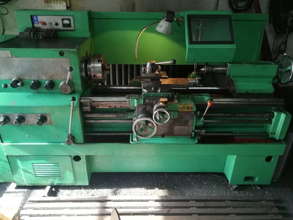

Tokarkę zakupiłem. Obejrzałem jeszcze Tud'a, Tuc'a i 16k20 za 16 tyś i dałem sobie spokój w poszukiwaniu ideału... Jak nie łoże zatarte to problem z reduktorem który strasznie stukał (prawdopodobnie wyłamane zęby) ale nie miałem okazji zajrzeć bo "nowe to są w sklepie". Ostatecznie zakupiłem tą zaniedbaną 16k20. Temat: re-wybor-tokarki-konwencjonalnej-t103937.html#p712771

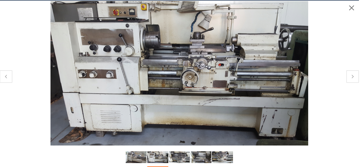

Na razie dałem sobie spokój z wyjazdami powyżej 150 km. Dziś byłem 360 km oglądać CU za 13.500 zł, miała być lalka, zdjęcia łoża niby fajne, wizualnie również. Przyjeżdżam a tam łoże rzeczywiście ładne ale od zewnątrz bo od wewnątrz zatarte a gość jeszcze mi mówi że z tej strony to nie ma wpływu na dokładność toczeniaGrzegorz53 pisze: ↑18 sty 2020, 11:43https://www.olx.pl/oferta/tokarka-korea ... e3c7e4e576
Może ta jeszcze aktualna : huichon-5-wycena-t91119.html

rc36 pisze:Tą SN 400 widziałeś? https://www.olx.pl/oferta/tokarka-uniwe ... a0db880f81
Nie, dzięki za podrzucenie linka może się przejadę
Robert_K pisze:Ja odpuściłem tą maszynę, Tobie też bym to radził.
Dzięki! Po chwili przemyślenia też ten temat już odpuściłem. Zniechęciła mnie szuflada i konik. Ale wszystko co opisujesz by się zgadzało podobnie jak z reduktorem. Też zauważyłem duże opory na reduktorze o czym napisałem i z tego co kojarzę to nie było tam przełożenia 1:2, dźwignia dochodziła do mocnego oporu i nie szło jej w żaden sposób dalej przestawić. Swoją drogą ta tokarka nie ma chyba przełożenia 1:1
ak47 pisze:Kartki /blaszki podkładane pod kieł w gniazdo tulei konika to popularny patent na ciągnięcie stożka. Nie przesuwasz tym sposobem konika z osi a jedynie sam kieł. Zagadką pozostaje czemu było tak wbite, że nie dało się tego wyjąć.
Nie wiadomo czy było wbite czy tak się zacięło przy dociskaniu koniem, próbowałem później zaprzeć kła o konia i cofnąć pinolą ale nie chciałem się siłować, tuż to nie moje. Ogólnie w przypadku tej jak i tej białej nie wyciągałem nawet czujnika z bagażnika...
ak47 pisze:Przyznam, że śledzę temat z ciekawością. Dzięki za recenzje maszyn. Dochodzę powoli do wniosku, że moja maszyna nie jest wcale taka tragiczna
Nie ma za co, przyjemność po mojej stronie albo i nie przyjemność

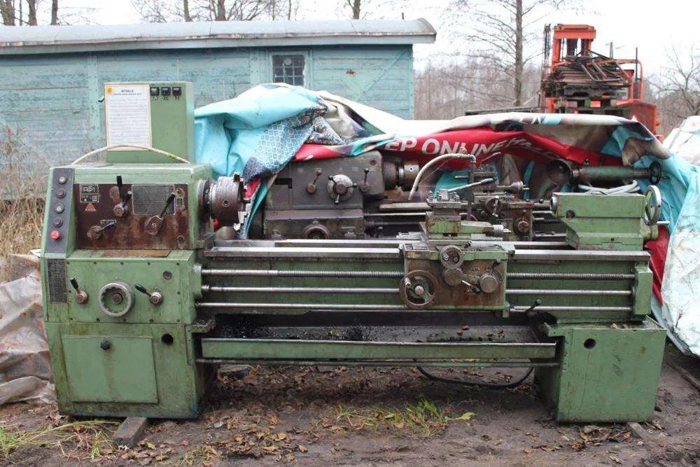

Dziękuje za odzew. Dziś byłem oglądać już ostatnią 16k20 w moich okolicach.
Tokarka wizualnie całkiem przyzwoita, duży plus że ma zderzak mikrometryczny i oryginalną osłonę pryzmy na łożu.
Z minusów to ciężko chodzi reduktor, łoże takie sobie, pod palcem czuć już nierówności góry i doliny ale bez tragedii. Luz na śrubie od posuwu poprzecznego chyba niedawno kasowany bo ciężkawo chodzi i brak jakiegokolwiek luzu na pokrętle. Za to górna szufladka ma jakiś problem bo razem z szufladą chodzi klin co przy dużym cofnięciu szuflady powstaje kilkunasto milimetrowy luz, za to w drugą stronę potrafi się zaciąć. Problem jest również z konikiem, oryginalny ogranicznik do dźwigni blokady pinoli jest w postaci przyspawanego kawałka druta, luz pinoli minimalny ale nie wiedzieć dlaczego ktoś wbił kła w konika na blachy po piwie albo coś w tym rodzaju. Chciałem to rozdzielić ale normalnymi środkami nie dało rady. Zdemontowany układ od pneumatycznego przesuwania konika oraz dźwignia sprzęgła przy suporcie. Cena 9.5 tyś, tokarka pracowała przy produkcji nakrętek w przydomowym warsztacie/firmie. Niestety do uruchomienia nie doszło ponieważ podczas włączania silnika coś "strzeliło" i brakło prądu na sterowaniu maszyny...
Nie wiadomo czy pinola wyrobiona w koniu czy tuleja kła że wbita na blachy czy coś podobnego, do tego ewentualny koszt naprawy górnej szuflady. Warto się interesować, jaki może być koszt ewentualnej naprawy szuflady bo na konia zapewne trzeba szykować z 1-2 tyś zł o ile to on.

ak47 pisze:16k20 sobie odpuść. Tak jak pisali poprzednicy te maszyny podobnie jak nasze tudy 50 miały ciężki żywot.
No nie są to małe tokarki więc i często pracował na produkcji ale za podobne pieniądze nie ma co kupić. Na Tur'a trzeba szykować około 20 tyś, większość polskich ma już po 50 lat i są tak samo wyjechane co te ruskie a o ergonomii pracy można zapomnieć. Patrzę jeszcze na TOS'y 18 czy CU ale jeśli coś jest to wszystko daleko.
Nie oczekuje że za takie pieniądze bezie ideał i tylko stanę i będę robił bo to nie realne ale kupić złoma za 12 tyś i później wsadzić w niego prawie drugie ...
Znalazłem jeszcze TUG"a po niby remoncie w 2012 roku ale taki sam zardzewialec co ta ruska przy cenie 11.500

Pirat pisze:Sprzęgło jest raczej do wymiany, bo gdyby chodziło o regulację to dawno bo już ktoś wyregulował, sprawdź w necie ile kosztują podtrzymki i brakujące koła zmianowe.
Sporo o ile się pojawi. Trzeba z 1 tyś liczyć za podtrzymkę.
Robert_K pisze:Przyznać trzeba że ta rdza nie wygląda zbyt atrakcyjnie, łoża też jest tak zardzewiałe?
Więcej tam jakiegoś starego smaru czy nie wiadomo czego co pod mocnym tarciem palcem schodzi. No i wióry.
atlc pisze:Skąd jesteś? Może będę mógł pomóc z zakupem;)
Okolice Radomia
Dziś oglądałem drugą 16k20 za 12.300zł z allegro. Niby miała być spoko a łoże tak zatarte że próg na co najmniej 2mm i całe czarne. Pod konikiem również wytarte. Brak blokady pinoli, luz pinoli 0.5mm. Do tego uchwyt 150mm bez szczęk i kluczy, brak dźwigni sprzęgła w suporcie, brak podtrzymek czy kół zmianowych i nie działające sprzęgło które po kilku obrotach wrzeciona rozsprzęgliło... Do tego jakiś problem z elektryką. Ogólnie porównując ją technicznie do tej zardzewiałem to katastrofa. Nadaje się na złom bo nie wiem czy przy takim zatarciu da się w ogóle w jakiś sensowny sposób wyprowadzić łoże. Ma też kilka TUD'ów, CU, TUC i coś jeszcze ale wszystko pozacierane na łożu. Masakra a ceny od 9 tyś w górę...
