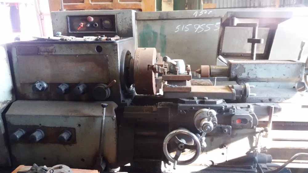

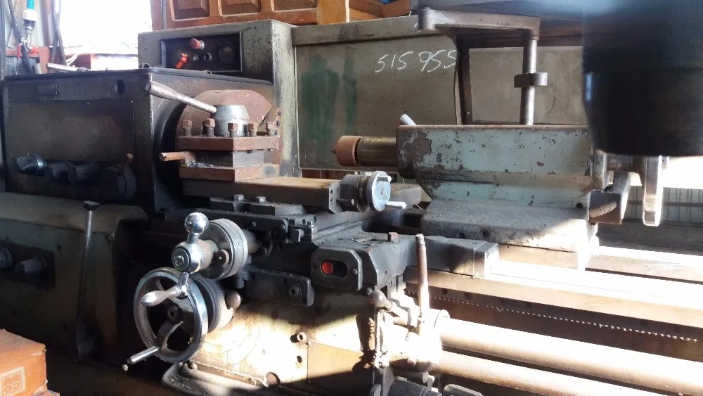

Panowie odświeżam. Oglądałem 16k20, skrzynia ładna bez ubytków, łoże całkiem przyzwoite gdyby nie jedna głębsza rysa przy uchwycie. Luz na śrubie szuflady około 0,2mm więc nie tak źle. Wszystko ładnie chodzi ale tokarka ciągnie stożek 0,3mm do uchwytu czyli czym bliżej uchwytu tym większa wymiar. Toczony wałek 25mm na długości około 300mm.
Luz na pinoli konika 0.15mm góra dół. Da się coś z tym zrobić?

Toczony podparty kłem czy w powietrzu? Jeżeli podparty kłem to możliwe, że źle ustawiony jest koń. Jeśli w powietrzu to robisz to źle... Sprawdź toczenie na 100mm bez podparcia i jeśli wyjdzie bliskie 0 reguluj konia... Luzu na pinoli nie poprawisz "na szybko" niestetybear pisze:Toczony wałek 25mm na długości około 300mm.

Oczywiście z podparciem, jaka szansa że wytarte łoże? Cena 7 tyś ostatecznie, biorąc pod uwagę że trzeba włożyć z 1 tyś zł i kilkanaście dobrych godzin roboty bo cała jest usyfiona, brak podtrzymek czy kół do gitary i do regulacji sprzęgło/hamulec. Ile jest realnie warta?Petroholic pisze: ↑14 sty 2020, 20:36Toczony podparty kłem czy w powietrzu? Jeżeli podparty kłem to możliwe, że źle ustawiony jest koń. Jeśli w powietrzu to robisz to źle... Sprawdź toczenie na 100mm bez podparcia i jeśli wyjdzie bliskie 0 reguluj konia... Luzu na pinoli nie poprawisz "na szybko" niestetybear pisze:Toczony wałek 25mm na długości około 300mm.![]()

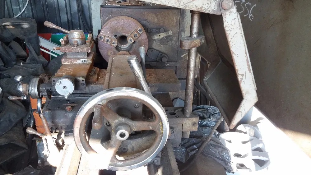

Może wrzeciono nie jest ustawione w osi do łoża. Dobrze by było gdybyś miał trzpień pomiarowy i mógł to zmierzyć.
Te tokarki mają regulację wrzeciona w płaszczyźnie poziomej, odkrecasz wszystkie śruby mocujące wrzeciennik do łoża i z tyłu tego wrzeciennika wystaje w dół kostka wpuszczona w lukę w łożu, na której są dwie przeciwległe śrubki. To nimi ustalasz pozycję wrzeciona względem łoża. Osią obrotu wrzeciennika jest kołek stożkowy, który znajduje się pod wrzeciennikiem od strony supportu, dokładnie pod wrzecionem.
Wrzuć zdjęcie tej Twojej, łatwiej będzie ocenić. Zanim kupiłem moją oglądałem dwie 16K20, przy pierwszej gość chciał 10k ale stan był tragiczny - łoże dość wytarte zwłaszcza przy uchwycie (norma), brak smarowania wrzeciona a jak załączył obroty to je tak było słychać że nie szło się obok niej dogadać.
Druga cenę miała podobną, łoże jeszcze gorsze a oględziny odpuściłem na samym początku jak mi transformator prawie wyleciał z szafy elektrycznej po jej otwarciu.
Pozdrawiam.
Pozdrawiam.

300mm to nie jest żaden test, przestawi konik i będzie ok, a przetoczy 1000mm i wyjdą baryłki,
nie wierzę w jakieś przestawianie wrzecienniaka, 90% maszyn to jest wymęczonych a tym bardziej w takich pieniądzach

Taka tokarka żeby była w dobrym stanie musiałaby kosztować z 25000zł. Widziałem wielokrotnie takie tokarki w cenie 5000-10000 i zawsze to były rzęchy w najlepszym razie do remontu kapitalnego, a w najgorszym już tylko na złom się nadające.
Sprzęgło jest raczej do wymiany, bo gdyby chodziło o regulację to dawno bo już ktoś wyregulował, sprawdź w necie ile kosztują podtrzymki i brakujące koła zmianowe.
bear pisze: brak podtrzymek czy kół do gitary i do regulacji sprzęgło/hamulec.

lukasz.radomski pisze:nie wierzę w jakieś przestawianie wrzecienniaka
Nie wiem czy się dobrze zrozumieliśmy, ja nie twierdzę że przestawienie wrzeciennika będzie lekiem na całe zło łącznie z wytartymi prowadnicami. Po prostu gdyby się okazało, że oś wrzeciona nie jest w osi łoża to chciałem wspomnieć że jest możliwość korekcji.
Przyznać trzeba że ta rdza nie wygląda zbyt atrakcyjnie, łoża też jest tak zardzewiałe?
Pirat pisze:Widziałem wielokrotnie takie tokarki w cenie 5000-10000 i zawsze to były rzęchy w najlepszym razie do remontu kapitalnego, a w najgorszym już tylko na złom się nadające.
Tutaj masz rację. Raz byłem oglądać Huichona 5, przez telefon sprzedający mówił że ma lekki nalot na łożach, jak przyjechałem to była cała ruda, stała pod plandeką (nieszczelną) ponad 2 miesiące, wszystko co mogło zardzewieć zardzewiało. Cena za to cudo to jedyne 10k.
