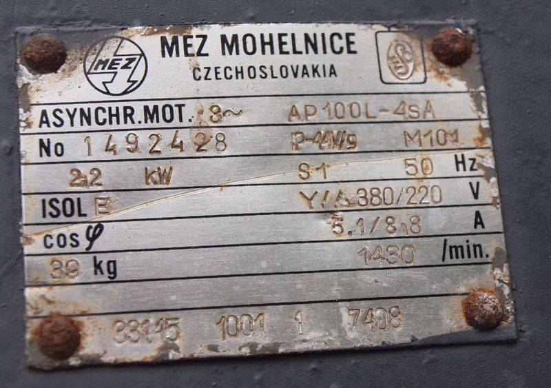

Silnik do wyrowniarki przyjechal. Zalozylem, podpialem pod falownik i wreszcie wyrowniarka jest gotowa do uzytku w wlasnym garazu:-) Przyznac sie musze, ze nie zmienialem zadnych ustawien falownika po przejsciu z tokarki. TUE35 silnik 1.7kW i obroty 960 a wyrowniarki 2,2kW i 1400. Falownik ma max prad 8A a wiekszy silnik 9A. Mniejszy silnik z tokarki ma nieczytelna tabliczke i wpisane w falownik mam na ta chwile max prad 8A. Ilosc biegunow jak doczytalem sluzy tylko do odczytu obrotow. Moge nie zmieniac zadnych nastaw tylko przepinac silniki do falownika? Hamowania, starty itp mam ustawione pod tokarke. Przy wyrowniarce mi wsio radno.

Może naświetle temat lepiej. Mam wyrówniarkę do drewna z silnikiem siłowym 3kW. Nie mam siły u siebie i muszę zmienić silnik. Zdjęcie tabliczki jest silnika, który planuje kupić. Maksymalna moc jaką mogę założyć to 2,2kW. Większy będzie mi wybijał zabezpieczenie przy liczniku. Generalnie mam dylemat czy kupić taki silnik jak na tabliczce, który ustawie w trójkąt i zasile falownikiem czy kupić typowo jednofazowy i zapłacić prawie drugie tyle. Falownik kupiony został do tokarki. Musiałbym pewnie dorobić przełącznik wyboru silnika. LG ma chyba w opcjach parametry dla drugiego.

Odświeżam swój stary temat. Mam wyżej opisany falownik LG. Według instrukcji jego max obciążenie to 8A. O jaką wartość mogę przeciążyć falownik by go nie uszkodzić? Nie będzie to praca ciągła, maksymalnie pół godziny. Mam maszynę, gdzie silnik w połączeniu w trójkąt pobiera 9A. Ruszy to bez większego ryzyka dla falownika?
