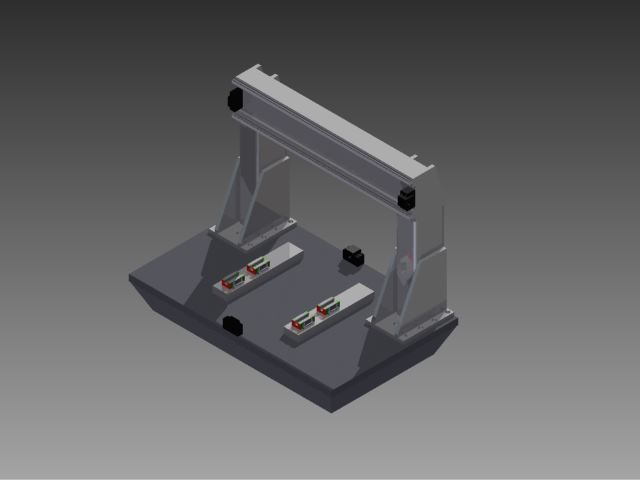

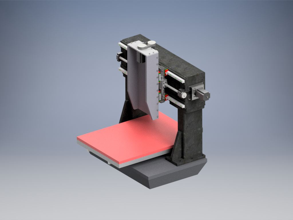

Tutaj ogólny zrzut:
Całość z profilu 160x80x6 wsparte blaszkami 20mm, prowadnice liniowe HIWIN 20, śruby kulowe 16x5, pole robocze 500x500x200

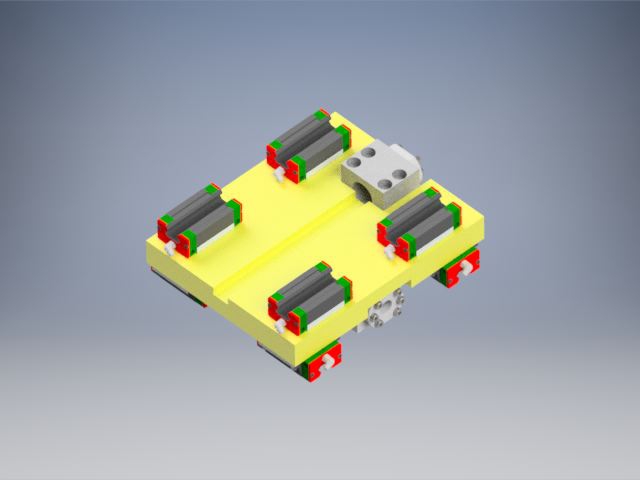

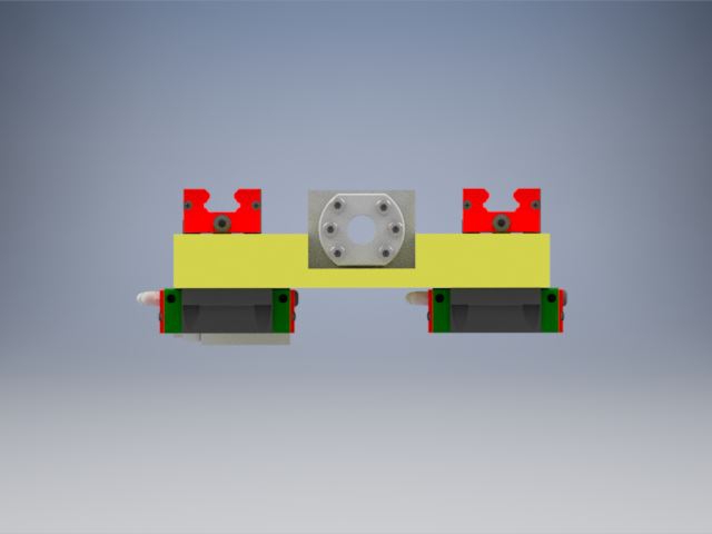

Największy problem stanowi dla mnie zaprojektowanie krzyżaka, mówiąc najprościej - mało miejsca dla nakrętki osi Z.
tutaj widać skale problemu, żeby wszystko zmieścić podebranie pod nakrętkę z obudową ma głębokość ca. 19mm
krzyżak 260x210x30, zrobiony albo z Alu (oznaczenie producenta C250, parametrami odpowiada bodajże PA6) albo stali C45. W tym drugim wypadku obustronnie szlifowany, bazy frezowane, jeśli z alu - bez baz;/

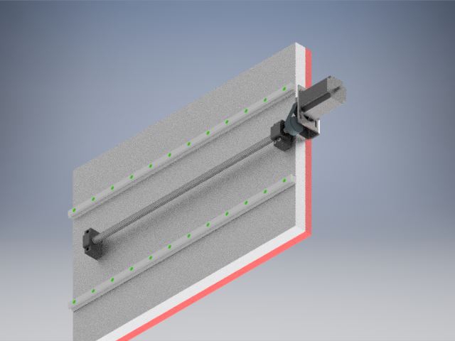

tutaj widać rozwiązanie napędu dla osi Y, klasyka - napędzana śruba, przeniesienie napędu przez pas HTD, wykonany z formatki 700x500x30 (czerwony element to przestrzeń na dorobienie stołu teowego)
