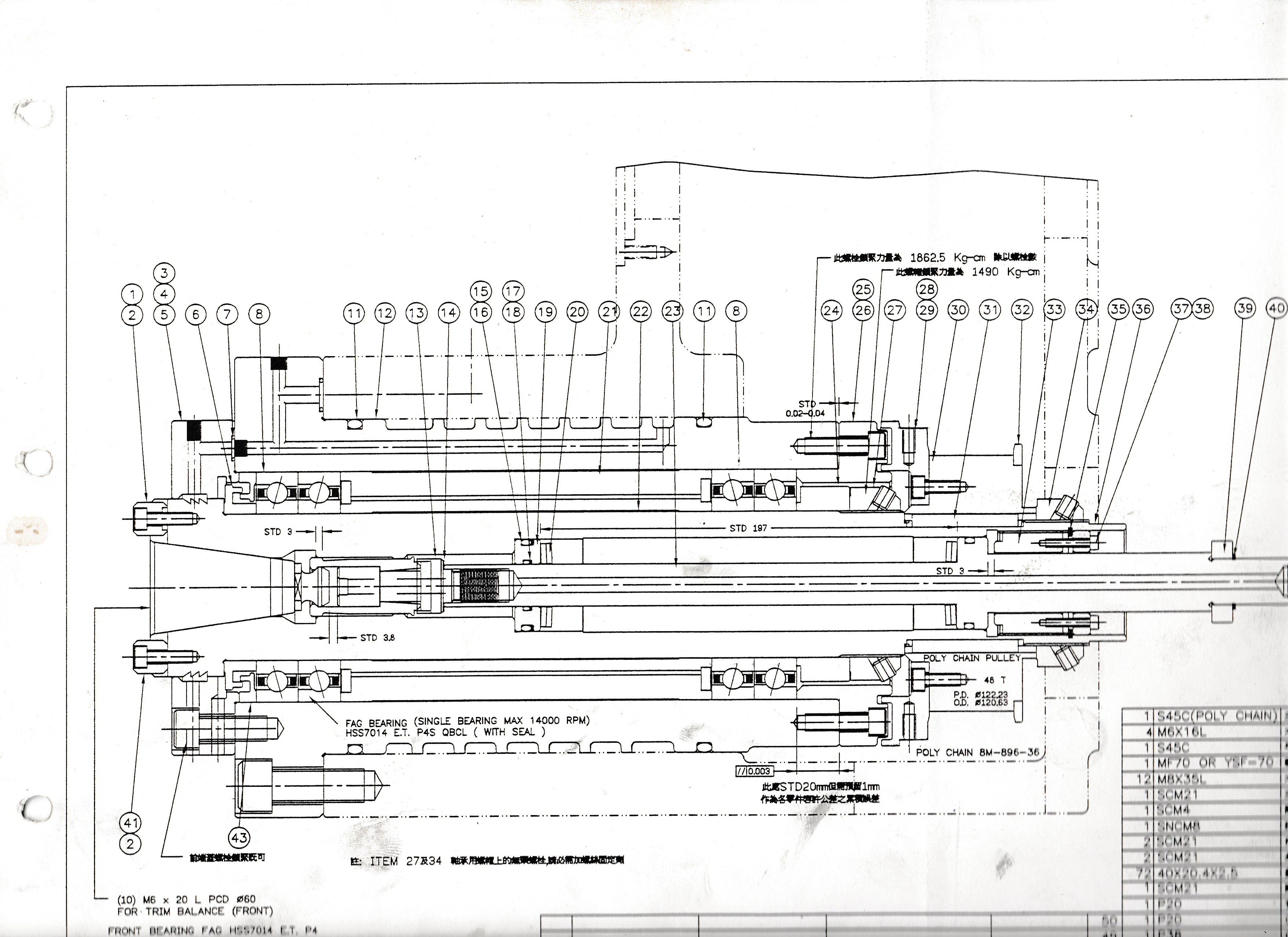

Wiem dlatego chciałbym zasięgnąć opinii forumowiczów jak rozsądnie podejść do tematu nie wymieniałem sam łożysk tylko zleciłem osobą które miały doświadczenie łożyska tez nie byle jakie założyłem Nachi smar Kluber Isoflex . Łożyska oryginalne jakie były to Fag

Wrzeciono BT40
Witam może pomożecie jak w temacie mam problem z wrzecionem po wymianie łożysk podziałało 2,5 mc i lipa chodzi bo musi. Poprzedni właściciel maszyny przy sprzedaży zaznaczał że łożyska wytrzymują max rok i wymiana może polecicie jakąś firmę która podejdzie do tematu poważnie bo nie oto chodzi żeby w...
