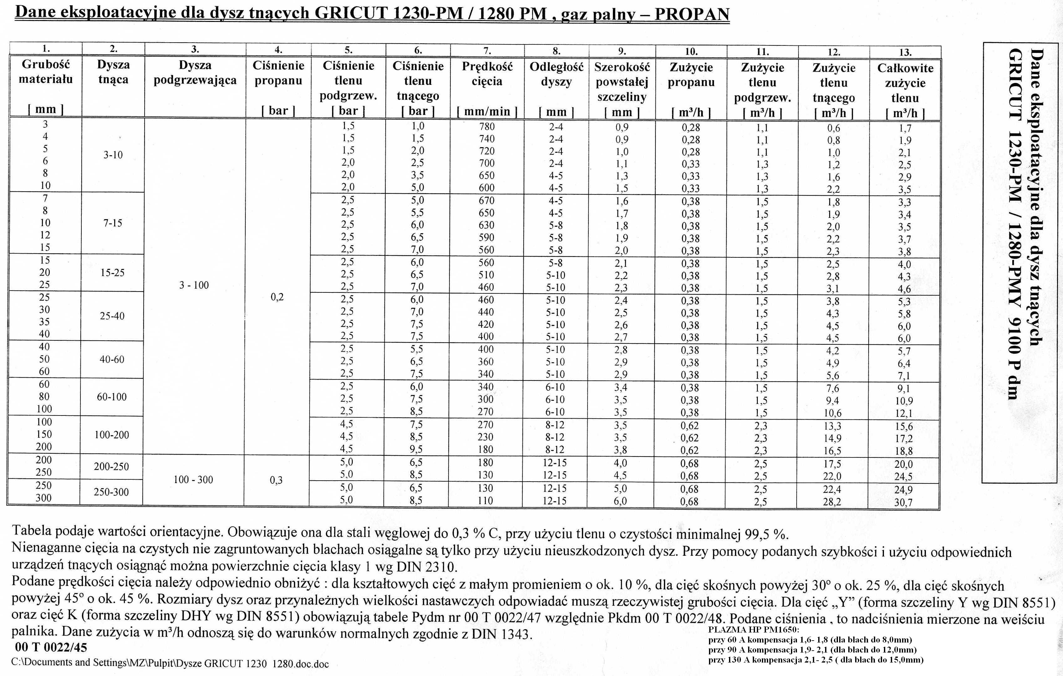

14 lut 2012, 18:16
Forum: Przecinarka Plazmowa CNC, Gazowa
Temat: Potrzebuje tabele ciśnień gazów do palnika MESSER Eckert
Odpowiedzi: 3
Odsłony: 5010
w załączniku przesyłam tabelę, do dysz messer, na których ja śmigam. I wyglądają tak samo jak u Ciebie.
