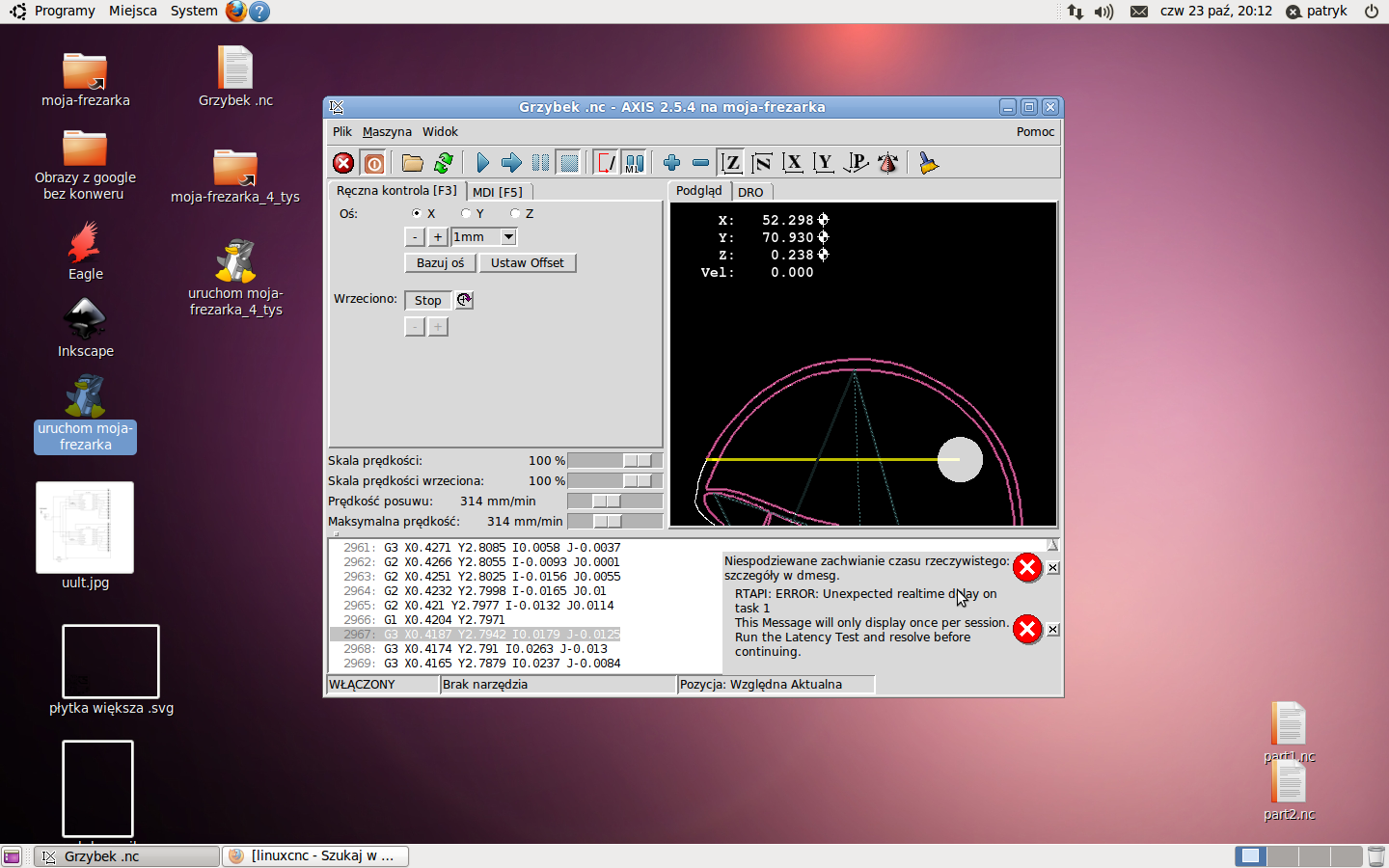

Hmm może to być właśnie to bo komputer no nie ma się co oszukiwać jest taki bardziej pod gry taka bestia trochę
No nic trzeba będzie kupić jakiś zwykły biurowy za 100zł.....

Ok wielkie dzięki to jutro trzeba będzie tam do nich podzwonić i trochę pomęczyć :D
[ Dodano: 2015-01-26, 13:07 ]
Zaraz ale jak w tym teście wychodzi mu około 16 tyś a u mnie pokazuję ponad milion 200tyś... to chyba coś tu jest nie halo....

Właśnie jest taki problem że informacji od producenta nie ma Nie dostałem żadnej instrukcji obsługi ani nic w paczce był tylko paragon.... [ Dodano : 2015-01-25, 20:34 ] A program ustawiałem ja i szczerze nie mam pojęcia jak to zrobić prawidłowo wpisałem co mi podpowiadał program itd ale wartości gw...

Ahaaaa to już jasne wszystko trzeba będzie zobaczyć jak na innych wartościach "frezuje" i jedne pytanko jeszcze oco chodzi z tą większą rampą???

A można jaśniej co to te F G00? Bo w tym to akurat jestem zieloniutki ...

Może to coś podpowie Obrazek
