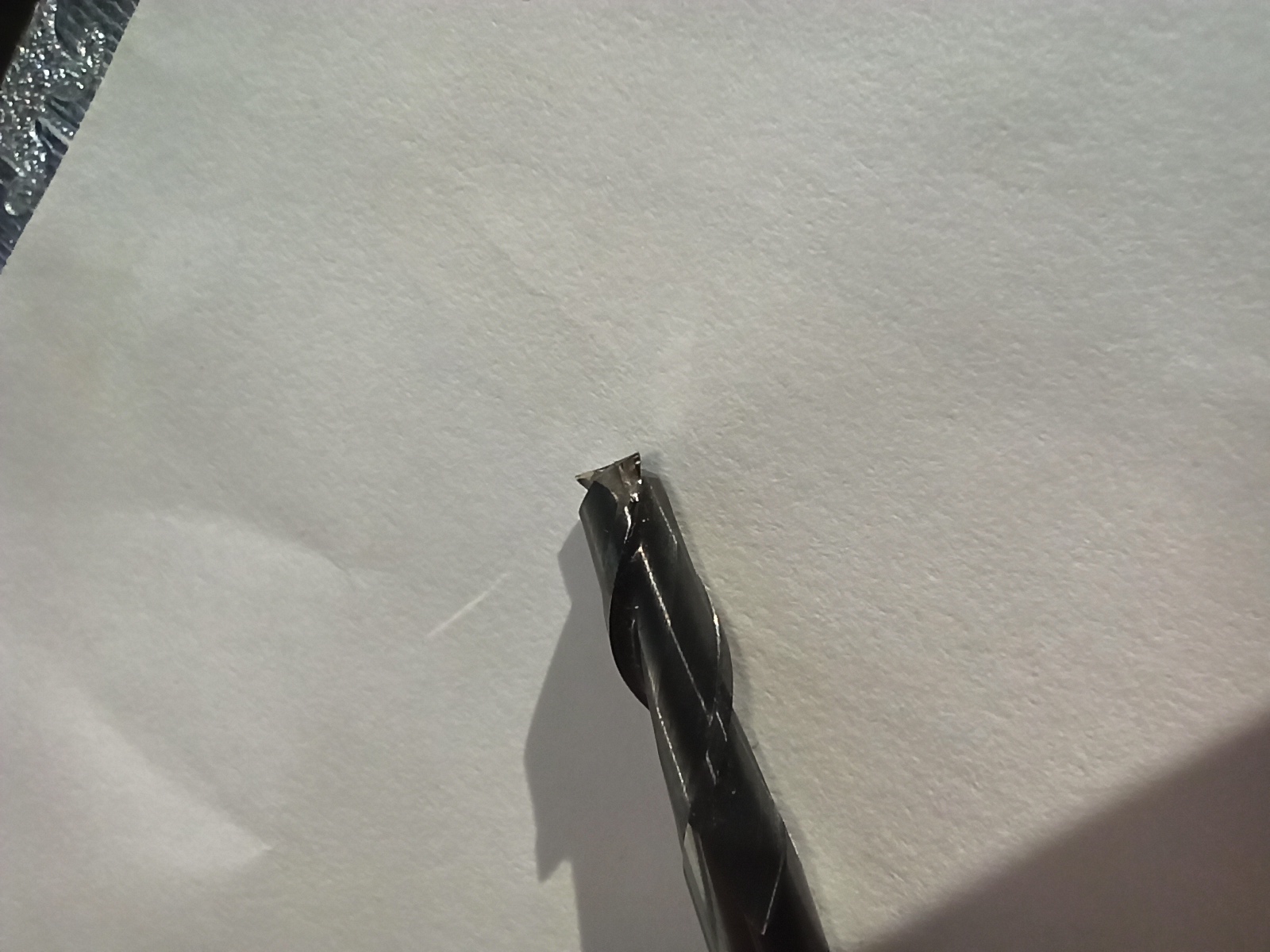

Re: Frezowanie stali nc6
Panowie mam pytanie :/ co może być przyczyną szybkiego kruszenia zębów we frezie.
Frezuje pocket zejście po rampie parametry jak wyżej i dosłownie praca trwa 2min i po zakończeniu frez z ukruszonym/mi zębami
No i te parametry jednak się nadają tylko do planowania. Zacząłem czyścić pocket i frez się upiekł i posypał ogniem.
Tak więc dalsze testowanie i pozostało na :
obroty: 12000
Vc: 160m/min
ap : 6mm
Ae: 0.6mm
Fz: 0.035 - o dziwo działa :] ładne chipsy lecą
posuw 891mm/min
I jest pierwszy sukces nic nie urwałem :] Wystartowałem z ustawieniami : vhm 4mm z2 obroty 8000 Ap 0.2 Ae 0.2 Vc 100m/min Fz 0.02 Poszło gładko ale dźwięk wrzeciona był jakiś taki niestały no i strasznie wolno szło. Po kilku zmianach różnych parametrów doszedłem do : obroty 22000 Ap 0.2 Ae 2 Vc 276m...
