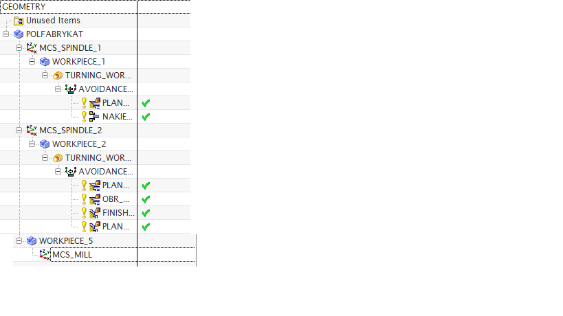

Witam. Mam problem jak wyżej i nie potrafię się z nim uporać. Przy operacjach tokarskich zdjętego wcześniej materiału nie widać, jednak przy operacjach frezarskich pokazany jest cały naddatek zdjęty w poprzednich operacjach. Załączam moje drzewko.
