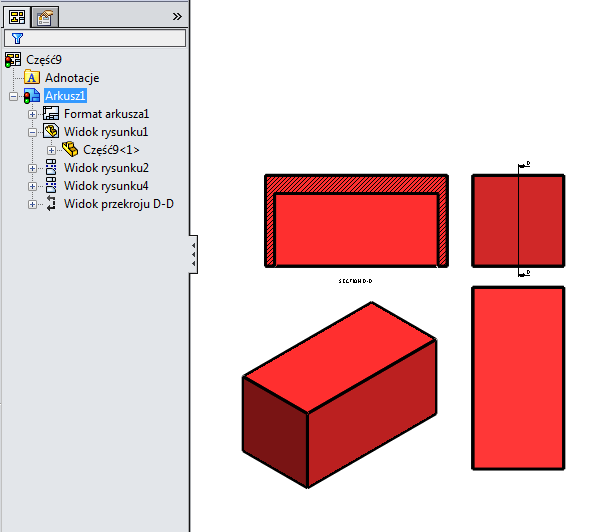

Jak w temacie, a mianowicie czy jest możliwość w SolidWorksie zrobić kolorowy rysunek, ale bez cieniowania powierzchni? Chodzi mi o to, żeby każda powierzchnia miała identyczny kolor i żeby nie była przyciemniona.
Styl wyświetlania "cieniowany z krawędziami" bez c

A kto używa w rysunku takiego trybu?
Ale odpowiadając na pytanie, wszystko w przyrodzie jest oświetlone i tak samo w programie. Jeżeli nie będzie różnic w sposobie wyświetlania ścian w 3D to ludzkie oko nie będzie tam widziało izometrii - mam rację?
Żeby jednak oświetlić równomiernie trzeba usunąć dla danej sceny wszystkie źródła światła oprócz światła z otoczenia.
