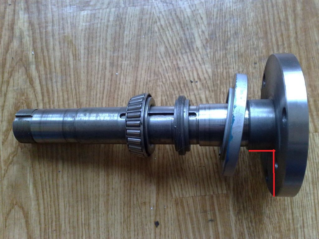

Ja też nie sprawdzałem wielkości tego bicia, ale uznałem że jeśli widać gołym okiem bicie wrzeciona to nie zaszkodzi je wyrównać. Jest jeszcze jedno miejsce na którym można trochę zyskać na wyważeniu wrzeciona, mianowicie chodzi o otwór do kotwiczenia sercówki, można by go nagwintować i wkręcić tam śrubę bez łepka. To wszystko może się komuś wydawać śmieszne, ale w maszynce ważącej 120kg każdy nie wyważony gram ma znaczenie.Armstec pisze:Nie sprawdzałem jeszcze bo nie uznałem tego za istotne , ale bicie tylnej i bocznej strony tarczy zabierakowej tak na prawdę, widać nawet gołym okiem

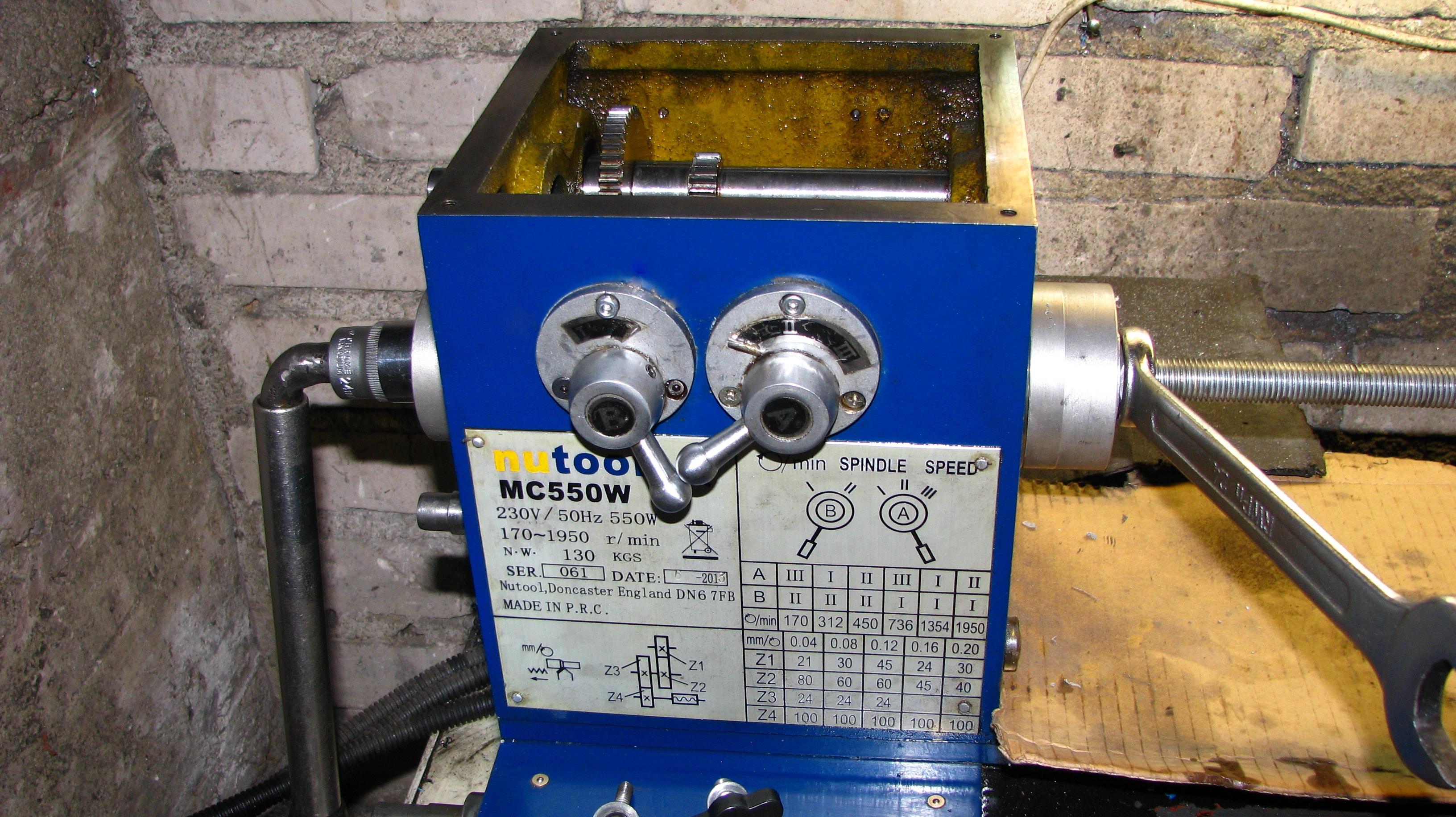

Łożyska wymienione, na pierwszy rzut oka niby nic się nie zmieniło, ale po pomiarach stwierdzam, że różnica jest jak dzień do nocy w porównaniu do tych tanich łożysk, np. nie ma już tego efektu że wałek po przetoczeniu miał bicie kilka setek i to co kilka obrotów wrzeciona. Powierzchnia po toczeniu też się poprawiła.
Daje fotki jak wyciskałem wrzeciono z obudowy za pomocą śruby, druga fotka jak za pomocą tej samej śruby wciskałem bieżnie zewnętrzne nowych łożysk, oczywiście musiałem sobie prędzej wytoczyć krążki minimalnie mniejsze niż łożyska.
Korzystając z tego, że miałem wyjęte wrzeciono, zabieliłem w kłach na TUMie 25 dwie powierzchnie zaznaczone na czerwono, było tam nierówno mięsa przez to przy obrotach ok 1000rpm. tokarka wpadała w lekkie drgania, teraz jest to praktycznie wyeliminowane.
