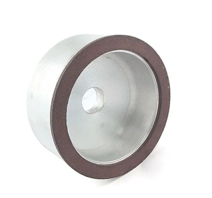

Do ostrzenia noży z węglika lepiej się nadaje ściernica garnkowa, oczywiście z nasypem diamentowym jest najlepsza.
