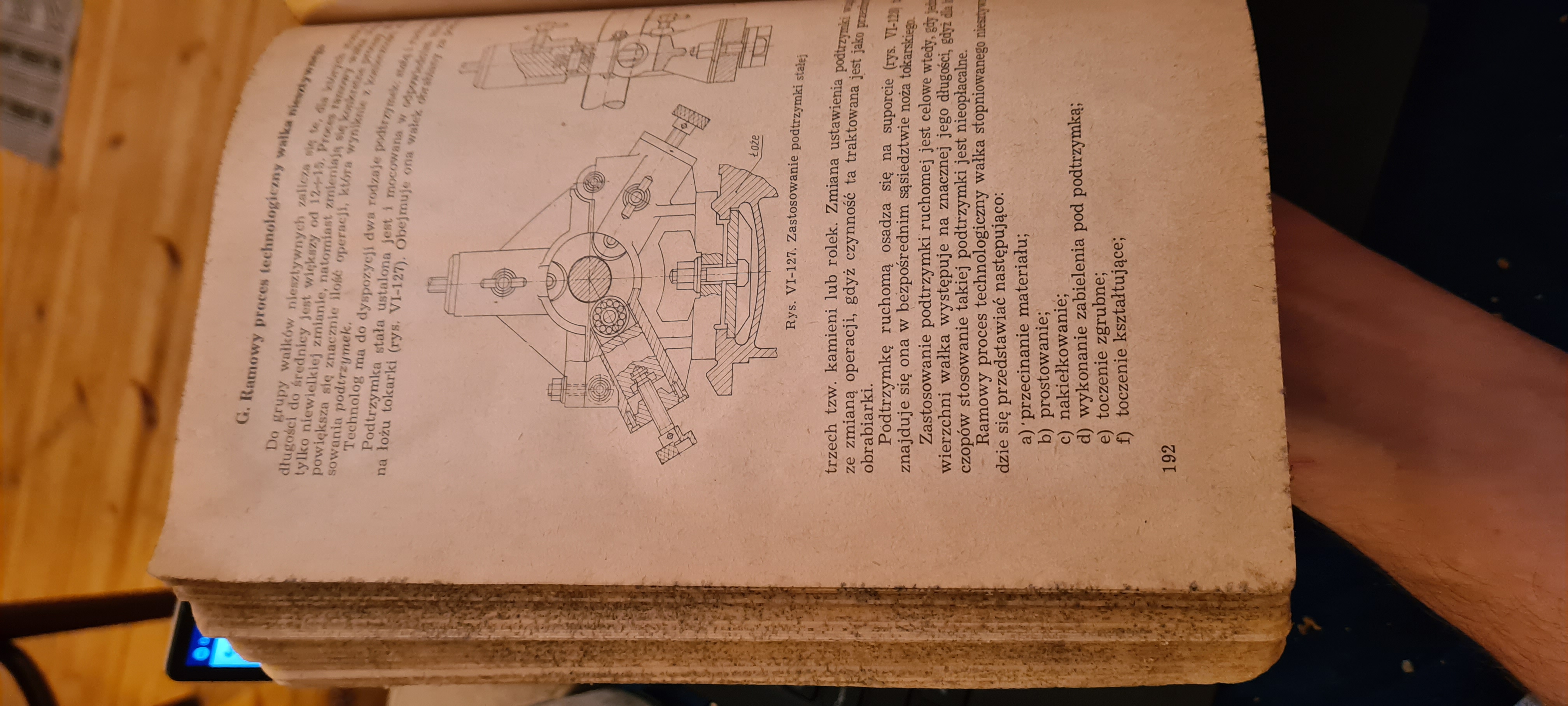

Re: Co to za tokarka? Gwintowanie rur?
Książka jak widać przykurzona nieco, ale jak zawsze - trzeba sobie jakoś radzić - na żadną złośliwość tam nie natrafię, a i wiedzy konkretnej zawsze więcej. pzdr
