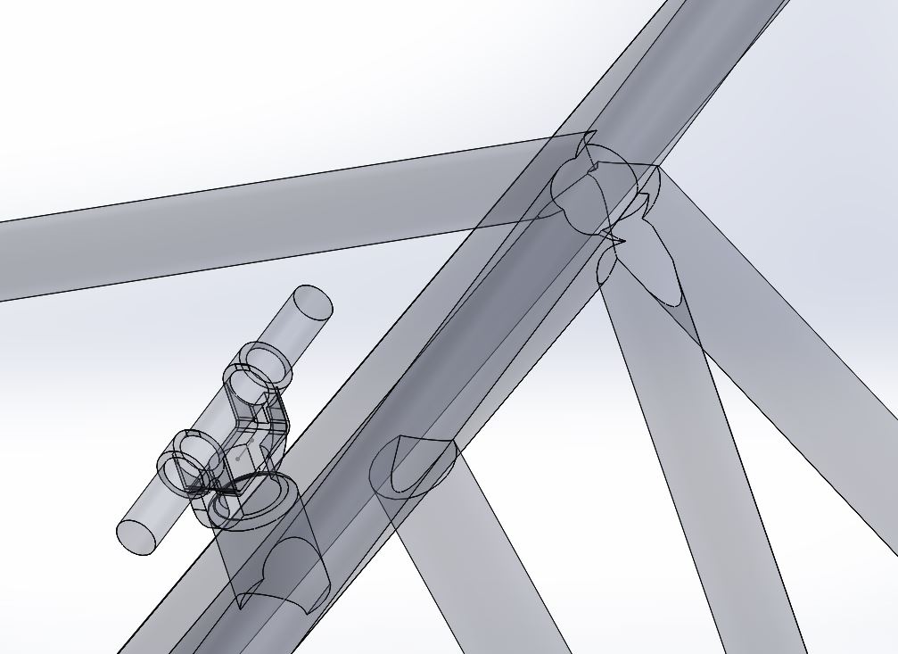

Na uproszczonym modelu udało mi się zrobić symulacje w solidworksie. Wyniki są praktycznie identyczne. Naprężenia występują w tych samych miejscach, czyli tylko na ramie w okolicy zamocowań belek.
W tym uproszczeniu nie ma wielu przecięć się prętów.
Dodane 5 minuty 24 sekundy:
Na przeźroczystości widać, że nawet jesli przy modelowaniu coś się przecinało, to teraz część wspólna jest usunięta.

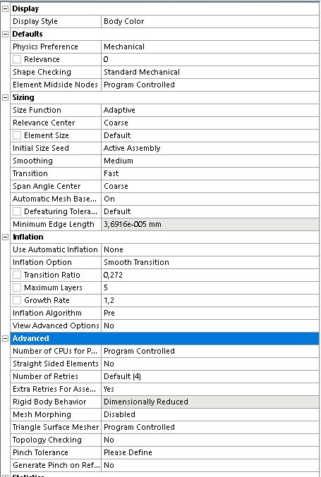

Element size zmieniłem dla każdego elementu złożenia. Dla ramy musiałem dać inny element size, niż do belki i podpór, bo przy wielkości elementu 25mm, wyskakują błędy na ramie. Niby "mesh is intersecting".
Ustawiłem teżinny kontakt dla podpór. Dałem frictional, ale też bez zmian. Chyba już tak musi zostać ;D

Ustawienia siatki:
dodatkowo dla każdego modelu ręcznie ustawiłem Element Size
Dodane 11 minuty 31 sekundy:
Chciałem zrobić gęstszą siatkę, ale niestety mój komputer nie wyrabia

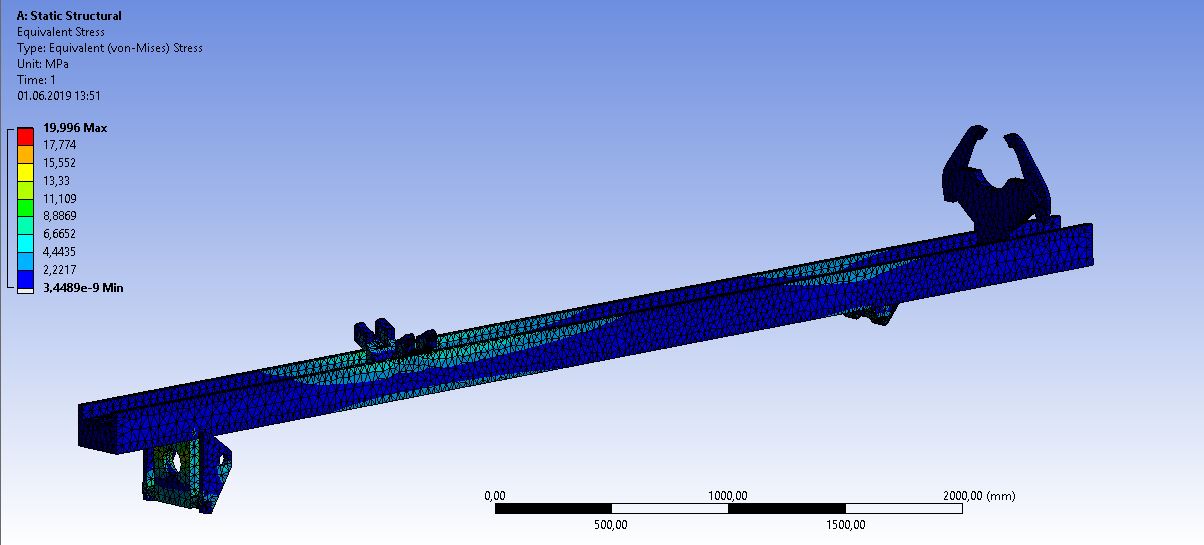

Ale czemu się skupiasz na ramie?
Kiedy mi cały czas chodzi o to czemu nie ma większych naprężeń w tym miejscu co na obrazku:
Wydaje mi się, że coś tam powinno być
Nie wiem czy dobrze mi się wydaje.

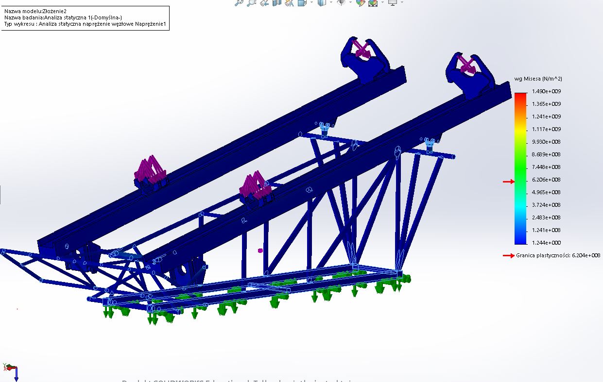

Re stali konstrukcyjnej S185 wynosi 185 MPa. Te wyniki co wczesniej wrzuciłem to specjalnie są zawyżone, bo nadałem obciążenie 50k N. Dla normalnych obciążeń wychodzi naprężenie około 90MPa.
Pręty są pełne w środku. Teraz za dużo roboty będę mieć, żeby to powycinać wszystko
Mam przygotowany mocno uproszczony model. Wygląda tak:
Nie wiem czy o takie uproszczenie chodzi
