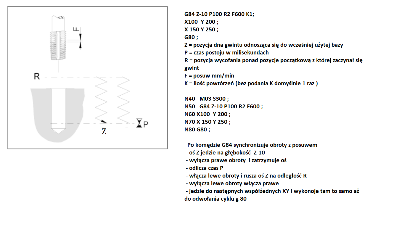

Pisałem już kiedyś do cosimo odnośnie gwintowania na frezarkach . W odpowiedzi było że jeszcze nie jest przygotowana taka opcja . Napisałem własne makro na g84 ale synchronizuje mi prędkość wrzeciona tylko podczas zagłębiania się gwintownika dobre i to , niestety podczas wracania już nie i tak stosu...

- 19 kwie 2021, 13:23
- Forum: PikoCNC
- Temat: Dodanie kodu g84
- Odpowiedzi: 16
- Odsłony: 3912
Dodanie kodu g84
G84 tak jak to generuje Fanuc więc chyba jeden z najpopularniejszych sposobów.
Gdyby udało się to rozpisać dla lewych gwintów G74 to też by było super.
Czy komuś jeszcze potrzebne czy tylko ja wnioskuje o dodanie.
