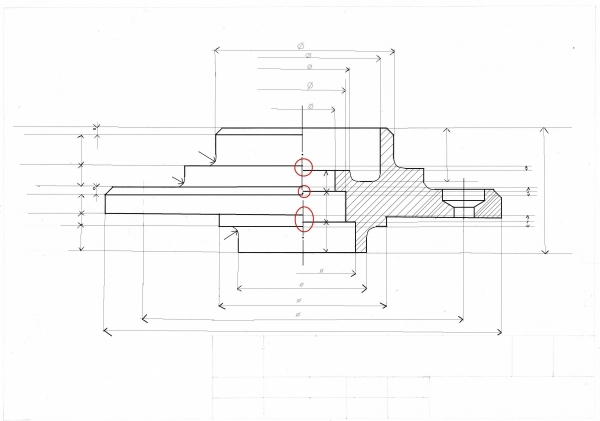

O kurde, nie spodziewałem się, że są to aż takie brednie. Mi się wydaję, że każdy wymiar jest niezbędny ;/ Teraz trochę poprawiłem, ale dalej mnie niepokoi, bo dałem 7 wymiarów na dół, mógłbym chyba ten wymiar od otworów dać do góry, wtedy byłoby 6, nadal za dużo ;/ Te wymiary z lewego boku muszą by...

autor: ptaku
01 gru 2013, 14:16
Forum: Rysunek techniczny
Temat: Wymiarowanie - jak wymiarować uskok? [sprawdzenie]
Odpowiedzi: 5
Odsłony: 1742
Trochę krzywy, ale to poprawione. Wiadomo, że półprzekrój będzie zakreskowany, ale nie chciałem tego robić, bo wolałem aby był bardziej czytelny. Fazowanie to 5*45 stopni, łuki też są zaznaczone. Ale co nie dobrze? Za dużo wymiarów? Jakieś niepotrzebne? Czy coś z tymi uskokami, których nie potrafię ...
autor: ptaku
30 lis 2013, 16:12
Temat: Wymiarowanie
Odpowiedzi: 8
Odsłony: 1477
Wymiarowe, nie, ale pomocnicze już mogą się przecinać ;)
autor: ptaku
30 lis 2013, 15:57
Odpowiedzi: 5
Odsłony: 1742
Witam, ponownie tym razem półprzekrój z pół widokiem, całość zwymiarowałem (czy dobrze?). Krawędzie nie widocznie to łuki R7, paint nie zezwalał na lepsze pogrubienie, więc tylko nie wyraźny skan. Moja prośba tyczy się uskoków, jak je mam wymiarować?Przeciągnąć linie pomocnicze jakoś od osi i na pra...
