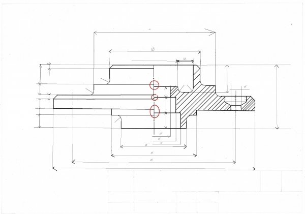

Witam, ponownie tym razem półprzekrój z pół widokiem, całość zwymiarowałem (czy dobrze?). Krawędzie nie widocznie to łuki R7, paint nie zezwalał na lepsze pogrubienie, więc tylko nie wyraźny skan.
Moja prośba tyczy się uskoków, jak je mam wymiarować?Przeciągnąć linie pomocnicze jakoś od osi i na prawo?

Nie dobrze! Popracuj jeszcze nad tym.

Trochę krzywy, ale to poprawione. Wiadomo, że półprzekrój będzie zakreskowany, ale nie chciałem tego robić, bo wolałem aby był bardziej czytelny. Fazowanie to 5*45 stopni, łuki też są zaznaczone.
Ale co nie dobrze? Za dużo wymiarów? Jakieś niepotrzebne? Czy coś z tymi uskokami, których nie potrafię wymiarować?

Panowie, mogę tak wymiarować te uskoki? jak to zrobiłem po prawej stronie? Poprawiłem niektóre wymiary, ale czy nie zamknąłem łańcuch?

ptaku poczytaj sobie Dobrzańskiego-Rysunek techniczny- rozdział Wymiarowanie i zastosuj reguły wymiarowania... bo wypisujesz herezje :roll:

O kurde, nie spodziewałem się, że są to aż takie brednie. Mi się wydaję, że każdy wymiar jest niezbędny ;/
Teraz trochę poprawiłem, ale dalej mnie niepokoi, bo dałem 7 wymiarów na dół, mógłbym chyba ten wymiar od otworów dać do góry, wtedy byłoby 6, nadal za dużo ;/
Te wymiary z lewego boku muszą być? No i te uskoki, czarna magia. Teraz trochę lepiej?
