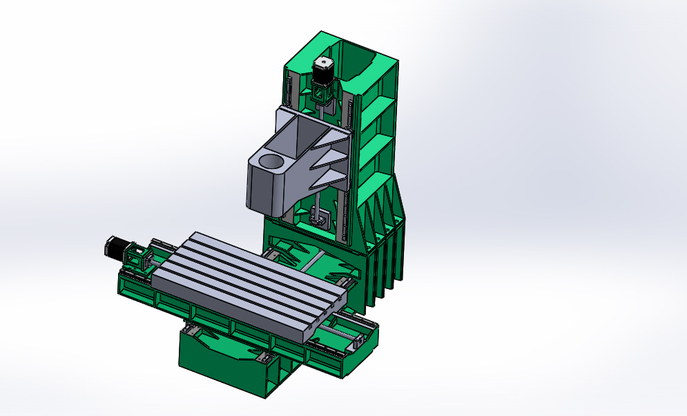

do stycznia projekt zawieszony, poniekąd zostałem przymuszony do przyjęcia niechcianego zlecenia (dług wdzięczności)
Materiały mam już kupione czekam na elementy z lasera właśnie te w "dużej ilości" żebra które robią się przy okazji skoro niema narazie "ciśnienia".

Fakt o wiele prościej ale cała rzecz-zabawa jest w budowaniuduc1099 pisze: jak policzyłem koszty i czas który potrzebuje na budowę to pomału myślę nad kupnem

Mała aktualizacja, Odchudzone bryły czyli zamiana na profile (tutaj ceowniki gorącowalcowane bo takie w większości posiadam) i żebra z blachy. Pozostaje jeszcze "Z" do opanowania i wrzeciono.

Kamillo251 pisze:A I JESZCZE JEDNO NICZEGO NIE ODCHUDZAJ, TO BŁEDNE MYŚLENIE!!!
Mając na myśli odchudzanie, to co na załączonym screen'ie to są pełne bryły muszę to sprowadzić do płyt, profili zamkniętych etc.
PS. dzięki za dobre słowo.

tu musisz tak kalkulować żeby w obroty frezów się wpasować ;) alu=wysokie obroty To prawda poniżej 10 mm to już naście tysięcy rpm. temat rozwojowy i nad tym popracuję problem w tym, że chciałem mieć narzędzia w oprawkach a tu przy szybkoobrotowych wrzecionach ceny konkret Skok śrub 20 do aluminium...

Kolumnowa
Witam, To moje drugie podejście do tematu domowej roboty cnc. Pierwszy projekt zamarł po urodzeniu się drugiego dziecka totalny brak czasu. Ale wracam z nowym, bogatszy w doświadczenia. Poprzednią koncepcję maszyny ze stałą bramą- skreśliłem być może "widzimisię" a może słuszna zmiana kierunku. Na p...
