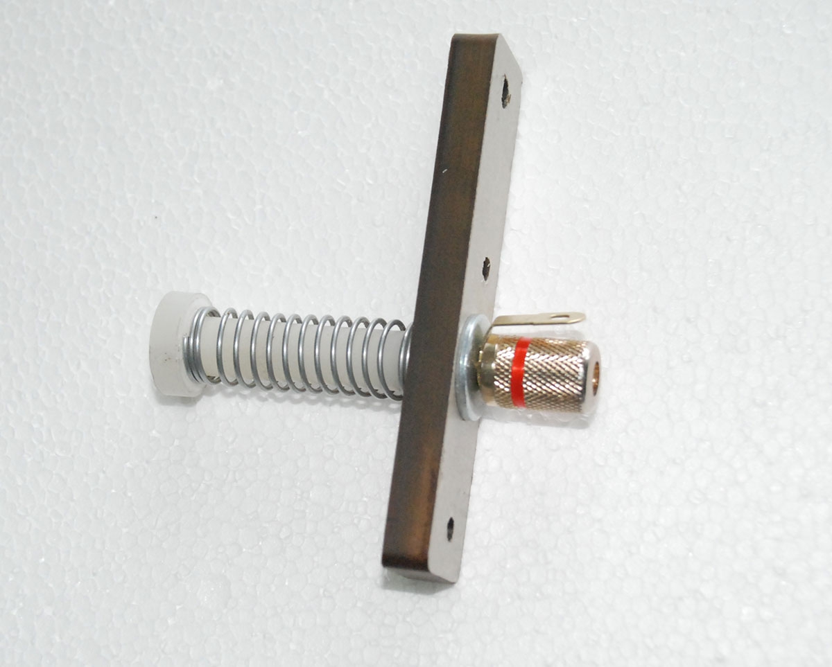

Najprostsze rozwiązanie to krańcówka mechaniczna po zerwaniu drutu sprężyna odbija "grzybka" na krańcówkę. Problem w tym ze nie mam miejsca aby je zamontować i dochodzą dodatkowe kabelki. Elektroniczna wersja możne być zamontowana w paczce ze sterami tak wygodniej

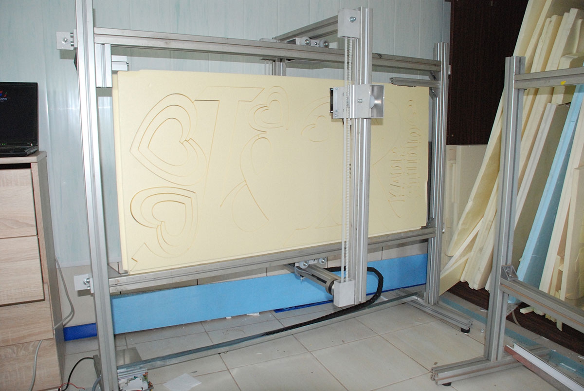

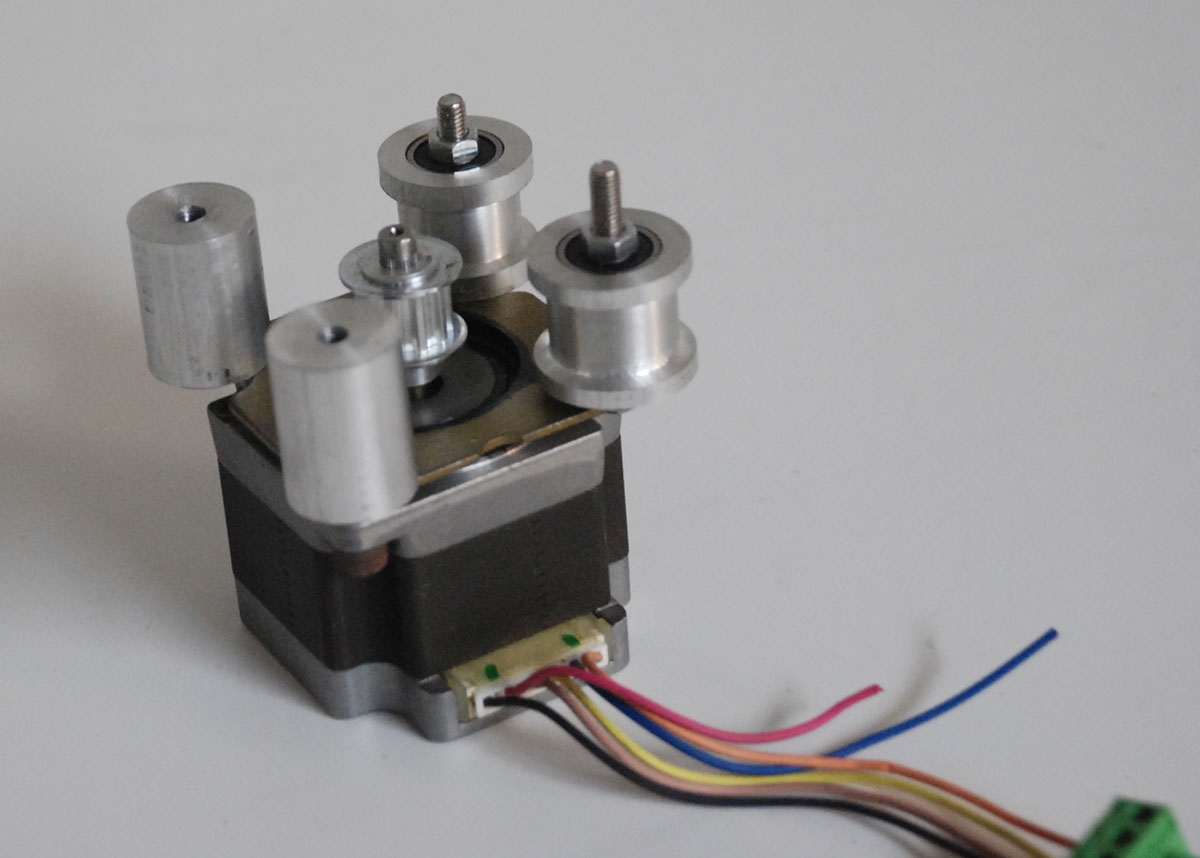

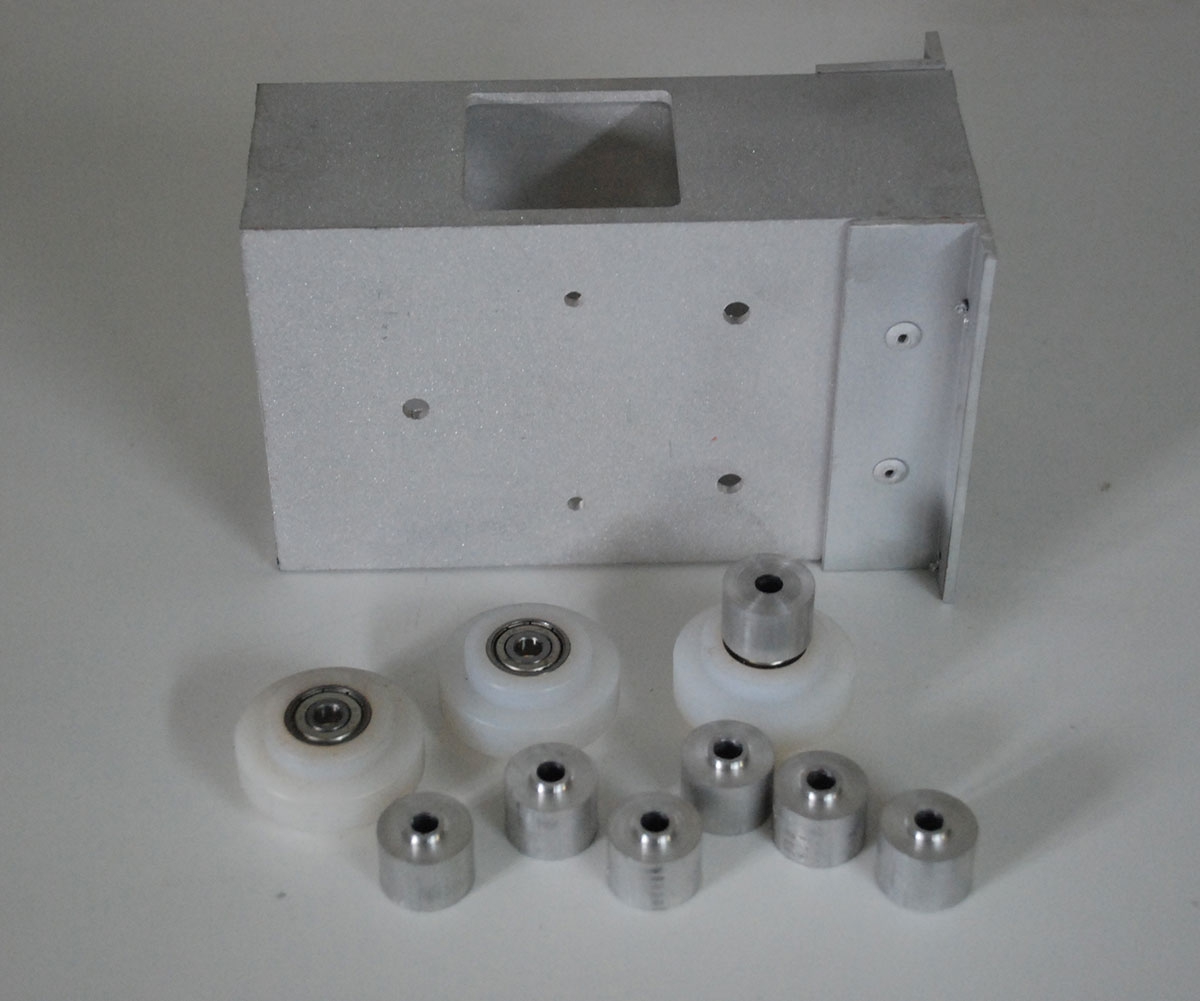

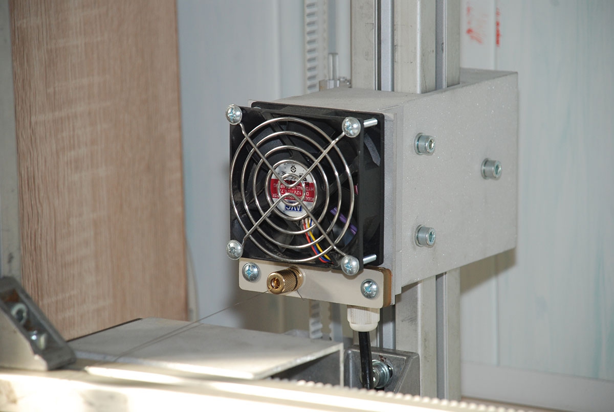

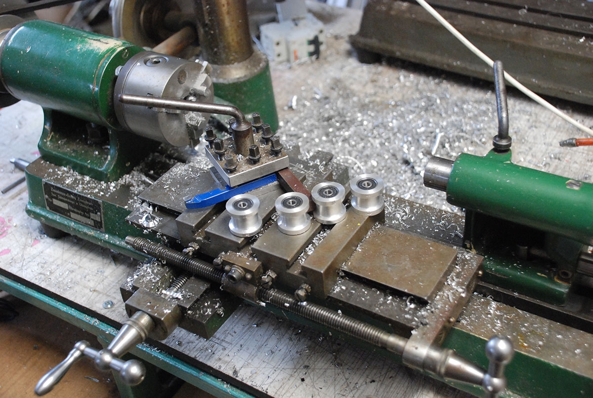

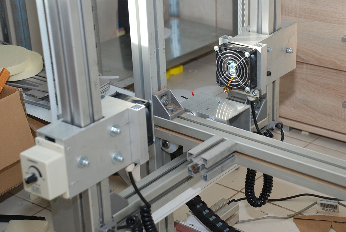

Każde z proponowanych przez kolegów rozwiązań jest warte uwagi.
Wyskoczyłem z przekaźnikiem bo elektryka kończyłem 30lat temu. Czasy się zmieniły myślałem, że uda się ogarnąć temat bez potrzeby integracji w uzwojenia cewki przekaźnika. Z pewnością są jakieś układy - sygnalizatory przerwanego obwodu ale to wykracza po za moją wiedzę :oops:
Kolega 000andrzej sprytny pomysł, przy okazji miernik pokazuje wartość V czy A lepsze to od podziałki pod potencjometrem. Ale zamówiłem już wyświetlacze LED które mają pokazywać wartość napięcia możne to zbyteczne bo i tak zawsze ustawiam na oko ale estetyka maszyny możne na tym zyska. Myślałem też o arduino i panelu LED pod 2x PWM drut, wentylatory, kilka mniej znaczących napisów typu "ploter gotowy do pracy" ustaw temp drutu, prędkość wentylatorów itp. Może to zbędne ale arduino "krowy nie kosztuje" jak to mówi moja teściowa :razz:
Dzięki kolegom nabyłem kiedyś OUS1, który stał się bardzo pomocny przy budowie.
Z łezką w oku przypominam sobie pierwszy termik robiony ze szpilek budowlanych rurek itp.
Przy okazji może któryś z kolegów doradzi czym zabezpieczyć elementy po piaskowaniu, fajnie się prezentowały ale przy montażu łapki już zdążyły pobrudzić
