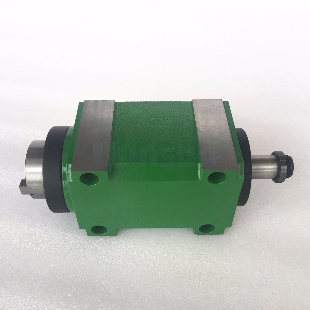

Witam, dziękuję za zainteresowanie tematem. Silnik prawdopodobnie mam już upatrzony:
- moc 2,2kW
- obroty 1400
- klasa izolacji F
- 9,2A przy połączeniu w trójkąt 3x230V (mój przypadek)
- 23kg
Jestem trochę zielony w temacie, ale sądzę że częściej do pracy będzie zaprzęgnięty frez typu HSS i jakaś głowica na 4-6 płytek (zobaczymy jak wyjdzie konstrukcja). Przy zasileniu z falownika powinien, z tego co czytałem, rozkręcić się do 2000obr/min bez drastycznego spadku momentu. Przełożenie planuję 1:1, może jakieś delikatne zwolnienie.
Tylko teraz co z uchwytem na narzędzie. Ten wynalazek sprawdzi się do domowych zastosowań? Ktoś coś słyszał? Może macie lepsze rozwiązanie?

Łożyskowanie kulkowe w środku? Nie wygląda to zachęcająco. Jak ma to być dobry sprzęt, powinien mieć lepsze łożyskowanie niż kulkowe.

W tym tańszym tak, teraz zauważyłem. Chodziło mi o to ciut droższe, wstawiłem zły link, ono ma w sobie 2 łożyska skośne 7007 i 3 łożyska kulkowe 2x6006 i 1x6007. Poniżej właściwa aukcja.
https://www.aliexpress.com/item/Milling ... autifyAB=0
Nie wykonam samemu takiego uchwytu - nie mam odpowiednich narzędzi. Chińczyk będzie w moich zastosowaniach zdecydowanie częściej wykorzystywany - niestety, tak to jest jak chce się mieć jedną maszynkę do wszystkiego. Dzisiaj testowałem falownik z silnikiem 2,2kw który dotarł do mnie kurierem i przesiadka z mokrego wrzeciona na trójfazową klasyczną indukcję to kwestia zmiany 5 parametrów.
Pytanie do Was. Silnik ma 1400obr/min znamionowo. Chcąc wiercić, pracować HSSami i jakąś głowiczką na płytki jakie zastosować przełożenie? Uwzględniając podkręcenie silnika na falowniku. Moment obrotowy chcę przenieść przez pasek zębaty i koła. Jakaś zalecana szerokość?

Nie obroty, nie moc, ale moment cię interesuje. Musisz policzyć, albo w oparciu o obroty co polecam, albo o opory skrawania. W tym drugim przypadku będzie trzeba porobić obliczenia dla różnych operacji, słowo klucz "opory skrawania/frezowania". A dla pierwszego przypadku masz tutaj kalkulator i sobie policz jakie przełożenie zrobić dla Fi 5, Fi 10 i Fi 40mm:
https://www.google.pl/search?client=ubu ... 8AeK1ZbICA
Załatw sobie koła pasowe byle jakie, oby było miejsce na zmianę. U mnie w ZX7016 są 3 koła pasowe.
