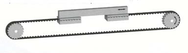

Witam ponownie A więc tak. Prowadnice to wałki fi16 podparte. Łożyska liniowe otwarte. Napęd osi X (dłuższej) to pas zębaty z dwóch stron napędzane jednym silnikiem. Oś Y jeden pasek zębaty i dwie prowadnice z wałka fi 16. Oś Z jeszcze nie wiem. Jak dobrać średnice kół zębatych i przełożenie z silni...

15 lip 2012, 20:35
Temat: Założenia konstrukcyjne dla plotera.
Odpowiedzi: 15
Odsłony: 4099
Czyli napęd w osi X np zrealizowany tak
Jaki do tego zastosować silnik ??
tak mniej więcej ;-)
