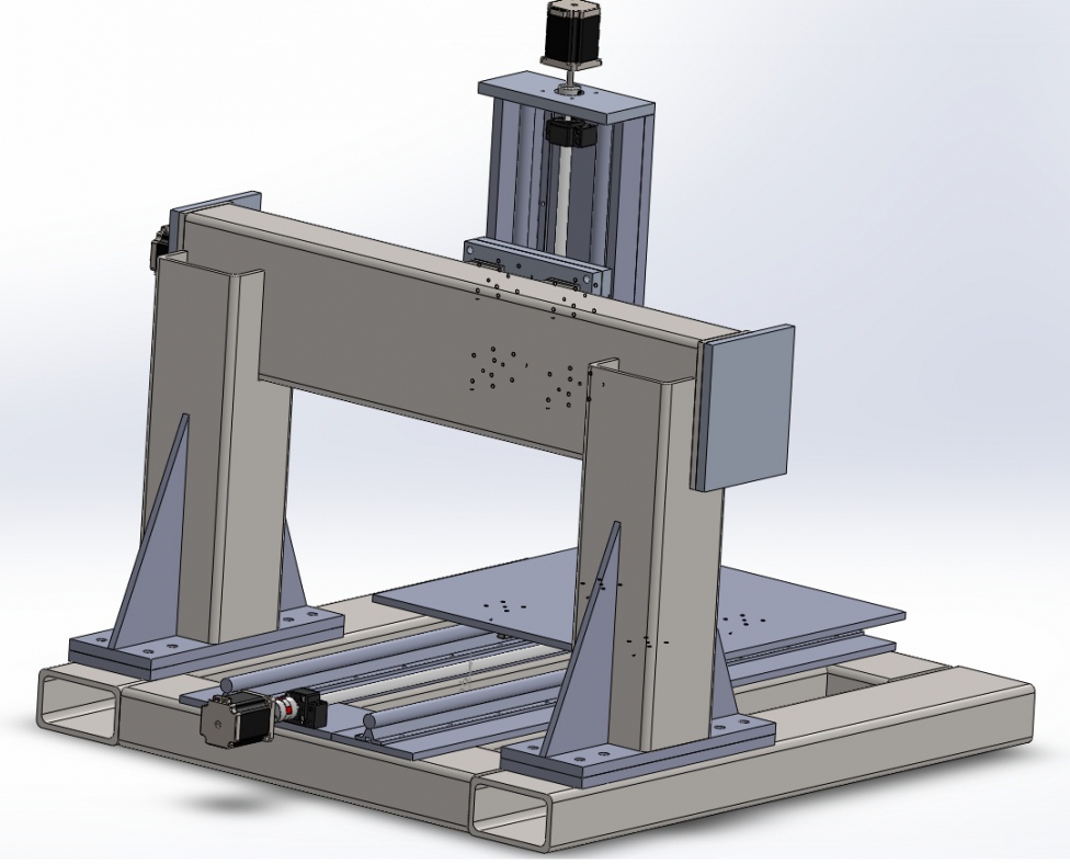

Witam Ponownie po dłuższej przerwie...temat troszkę umarł ale postanowiłem powrócisz w końcu do prac na frezarkę...tym razem po przeczytaniu forum postanowiłem przeprojektować frezarkę i tka powstał projekt ze stałą bramą.
Podstawa zbudowana z profil 140x80x8, natomiast belka z profilu 200x100x8. Wałki podparte fi 20 i śruby kulowe 16x5. Nie wiem jeszcze jak sprawa z silnikami, ale prawdopodobnie 3Nm/3A i sterowniki M542. Wrzeciono 2,2kw "mokra chinka". Myślę, że teraz przy tej konstrukcji frezowanie aluminium powinno być dużo łatwiejsze i z lepszymi efektami ponieważ konstrukcja będzie bardziej stabilna.
Prosiłbym kolegów ocenę obecnej koncepcji. Wszelkie uwagi mile widziane.

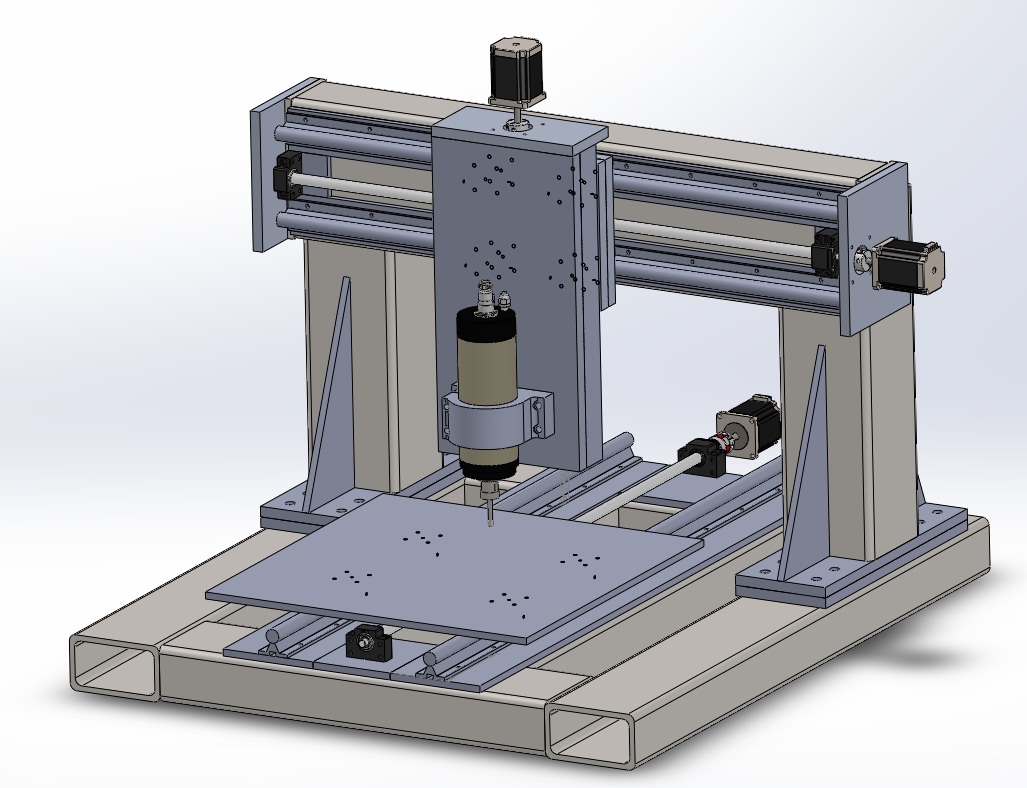

autor: faber33
11 maja 2014, 21:18
Temat: Pierwsza frezarka CNC 800x700x250
Odpowiedzi: 23
Odsłony: 5994
początkowo myślałem nad prowadnicami z boku stołu ale nie potrafię sobie wyobrazić w jaki sposób wtedy je dobrze ustawić aby obie były idealnie równoległe do siebie.... Wystarczy że stół będzie minimalnie źle zespawany i już jest problem....a w przy wałkach na górze ten problem odpada.
Do kolegi gozdd:
mam nadziej że dobrze rozumiem. Jedno takie wzmocnienie czy dwa jak poniżej???
autor: faber33
11 maja 2014, 17:47
Odpowiedzi: 23
Odsłony: 5994
Myślę że teraz powinno być już zdecydowanie lepiej ;)

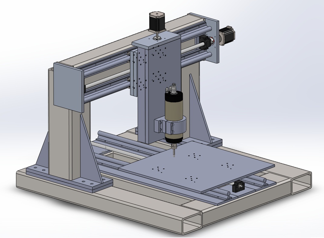

autor: faber33
11 maja 2014, 16:19
Odpowiedzi: 23
Odsłony: 5994
co to łożysk wzdłuż stołu to 20 jest mierząc po zewnętrznej czyli 10 wewnątrz.
Wprowadziłem takie zmiany, co powiecie na to??
autor: faber33
11 maja 2014, 14:06
Odpowiedzi: 23
Odsłony: 5994
Co do budżetu to wiem że to tylko wstępne założenia bo cudów niema żeby wyszło tak jak się planuje.
Co do uwag:
w jaki sposób poprawić Zetkę???
rozstaw łożysk wzdłuż stołu jest obecnie 20mm, zmienić na 30???
i co z podstawą jako że uważacie że pospawana z profili stalowych jest zła ??
autor: faber33
10 maja 2014, 20:49
Odpowiedzi: 23
Odsłony: 5994
Witam. Zaczynam powoli przymierzać się do budowy pierwszej frezarki. I chciałbym prosić bardziej doświadczonych kolegów o ocenę projektu i konstruktywne uwagi :)
Głównym założeniem jest obrabianie tworzyw sztucznych i aluminium.
Rama planuje zrobić z profili stalowych 50x50x3 spawanych punktowo. Chciałem uniknąć wypalania konstrukcji. Według założeń brama jeździ na wałkach podpartych fi20mm, boki ramy z blachy aluminiowej 30mm. Zetka z dwóch płyt aluminium 20mm, wałki fi20.
Śruby napędowe kulowe 20x5mm.
Poniżej przedstawiam dwie wersje wstępne:
Ta wersja zawiera dodany kawałek płaskownika na górze bramy, i tu pytanie czy jest sens go dodawać w sensie zwiększenia sztywności konstrukcji bramy???
Do sterowania planuje użyć sterownika kolegi Zelrp oraz silników krokowych 2Nm na X i Y oraz Z.
Wrzeciono mokry chińczyk 1.5kw Budżet jaki sobie założyłem to ok 4 tys.
Z góry dziękuje za wszelkie uwagi i wskazówki co można jeszcze poprawić.
