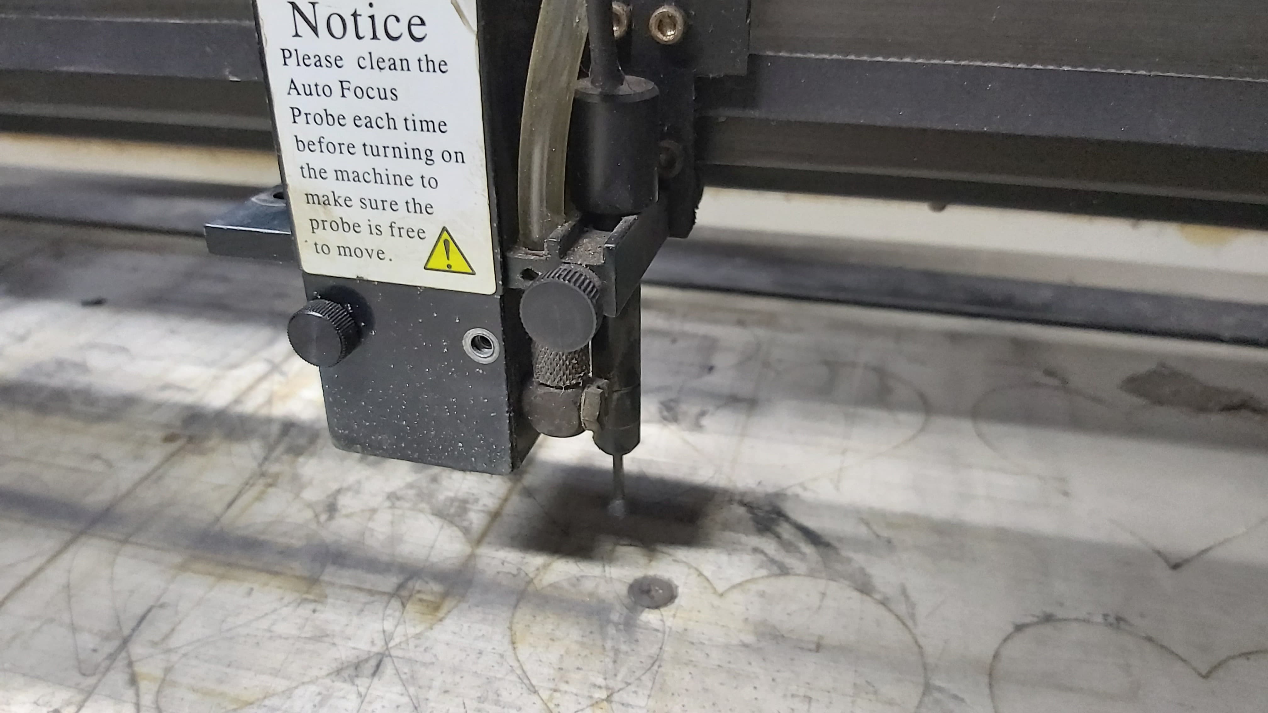

Chodziło mi o czujnik do autofocusa przy karetce.

Re: gcc laserpro Mercury III
Na 99% zablokował Ci się czujnik wysokości/ autofocusa. Maszyna myśli, że stół jest w maksymalnej pozycji. Wyciągnij po prostu to na dół i będzie ok.
Miałem to samo jakiś czas temu.
