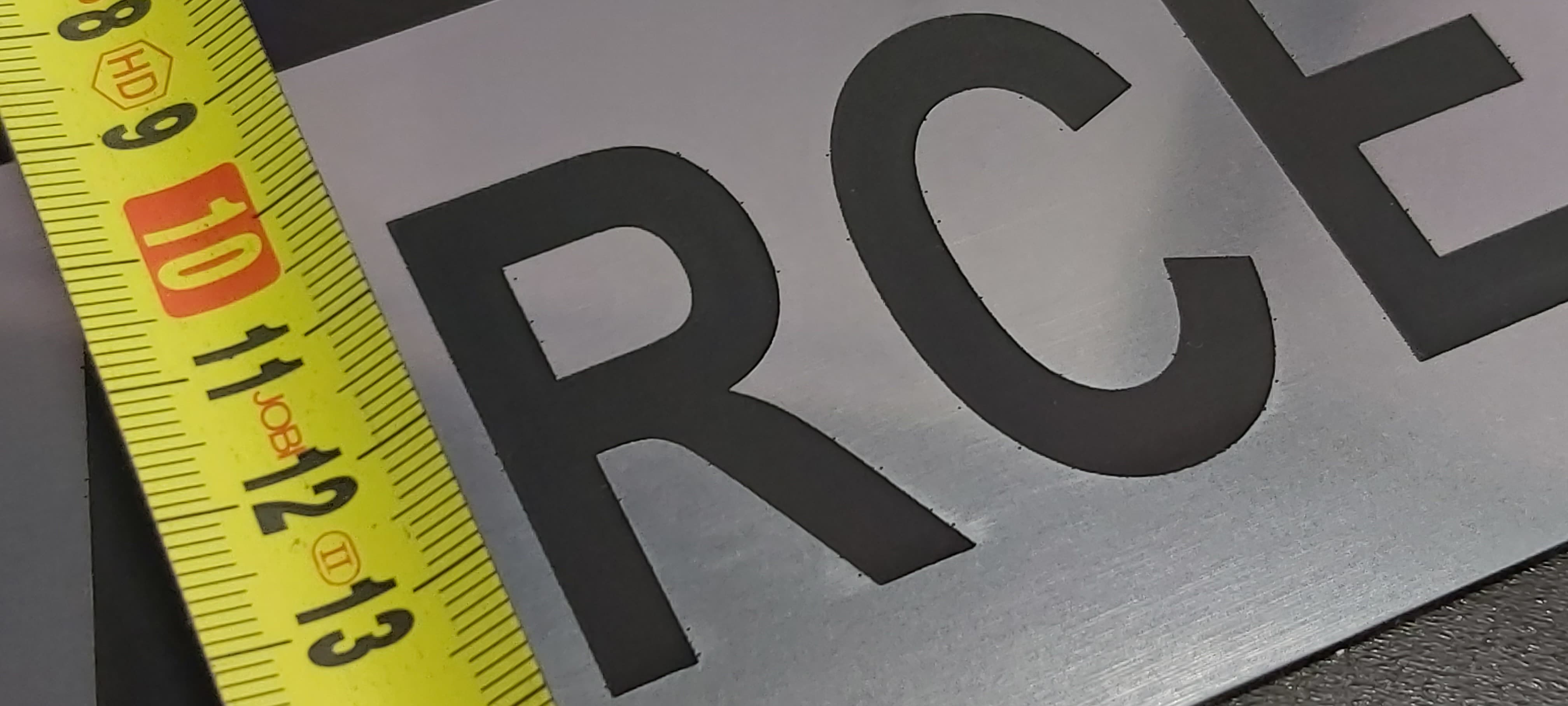

Witam, mam mały problem z grawerowaniem. Najlepiej pokaże to zdjęcie. Wokół miejsca grawerowania od jakiegoś czasu powstają kropki. Są one nieregularne i powstają blisko grawerowanej grafiki.
Zmieniłem lustra i soczewkę ale dalej identyczna sytuacja. Maszyna to chińczyk z firmy Techsol, tuba 80W. Czy ktoś z Was wie co może być przyczyną?
Z góry dziękuję za wszystkie podpowiedzi.
Nie ma znaczenia. Pierwsza tuba, którą miałem działała 5 lat, druga miesiąc i zaczęła kropkować, aktualnie mam 3 letnią tubę - ogólnie loteria. (druga i trzecia to ten sam model)
Jeśli już to zasilacz.
Laser jest elementem biernym, sam nie wytwarza ani napięcia ani prądu więc niby w jaki sposób mógłby wygenerować impuls który objawia się w postaci wypalonej kropki.
Jeśli nie jest to wina jakiegoś innego elementu, który dosyła na wejście zasilacza przypadkowe sygnały (u Chińczyków każda niedoróbka jest możliwa. Brak uziemienia, niedokręcone kable, zaśniedziałe końcówki kabli itp) to tylko zasilacz.
Każdą chińską maszynę przed uruchomieniem powinien sprawdzić elektryk (elektronik) pod kątem wymienionych niedoróbek. W Chinach w większości miejsc nie ma instalacji 3-żyłowych tylko 2-żyłowe. Dlatego Chińczycy uziemiają maszyny do kaloryferów.
Brak takiego dodatkowego uziemienia albo poprawionej do naszych standardów instalacji może powodować uszkodzenia podzespołów i dziwne zachowanie maszyny.
Nigdy cię maszyna nie "kopała"? Czy kiedy jest włączona i przesuwasz rękę na obudowie to czujesz delikatne jakby mrowienie pod ręka?
