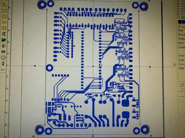

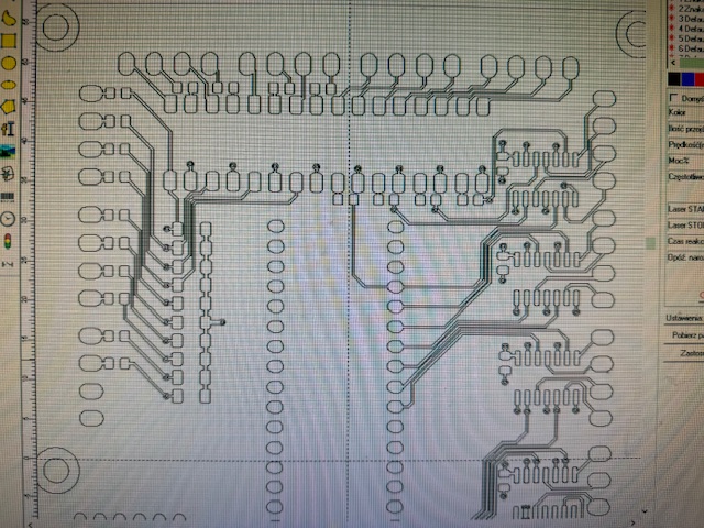

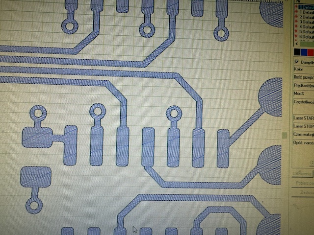

Re: KiCAD, EzCAD i CNC, czyli toolchain do wykonywania PCB
Dobrze zrobionego dxf-a EzCad importuje poprawnie.
Dodane 1 minuta 12 sekundy:
Sorry za jakość ale robione telefonem.
Dodane 32 minuty 19 sekundy:
Z wypełnieniem.
Z wypełnieniem.

Dodane 1 godzina 35 minuty 39 sekundy:
napiszę dla innych bo ignorant
woli na około przerzucić przez kilka programów przy okazji wszystkich zwyzywać..
Jak widać najwyraźniej KiCad dxf-a exportuje krzywą w odcinkach. Pewnie jeden program połączy je z automatu inny zostawi decyzję obsługującemu. Zaznaczenie wszystkiego i kliknięcie dwoch przycisków załatwia sprawę. Jak widać dla niektórych to za dużo, lepiej pomarudzić..
Wczytywanie dxf-a może być z zachowaniem pozycji
(Wystarczy podczas wczytywania pliku odznaczyć)
Jednak w przypadku znakowarki która z natury ma pozycję 0,0 na środku jest to bez sensu. Pewnie dlatego że neutralna pozycja galva jest właśnie środek, nie wiem.
Plik się wczyta zgodnie z projektem i co z tego jak będzie poza obszarem pracy znakowarki.
Ale można pomarudzić…
