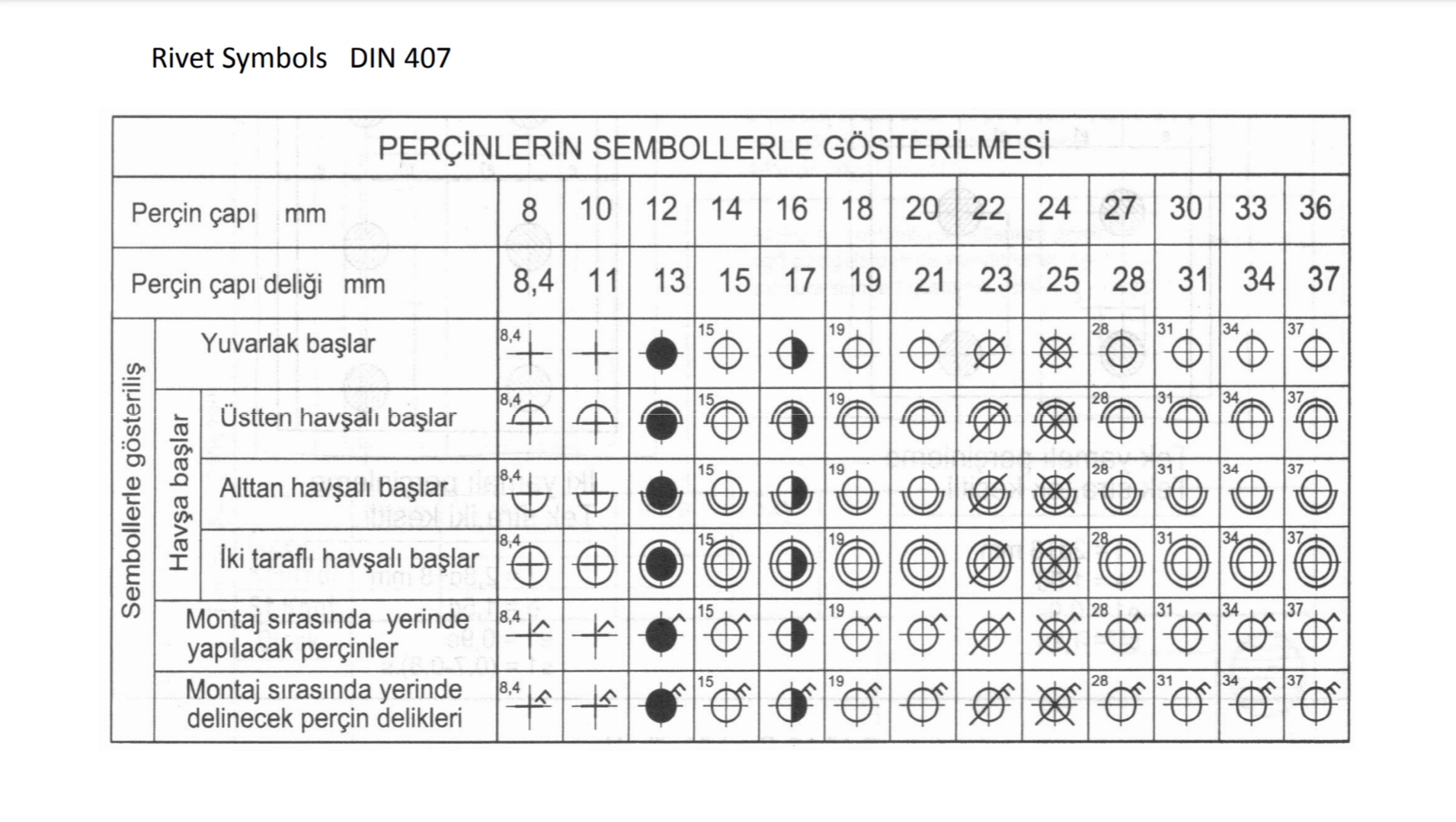

Temat: Pomoc w opisie otworu. Pół zacienionego otworu co to oznacza.
Odpowiedzi: 7
Odsłony: 2936
Re: Pomoc w opisie otworu. Pół zacienionego otworu co to oznacza.
A ja trochę namieszam. Wygląda na połączenie heba z dwoma kątownikami poprzez nitowanie. Symbol pasuje do oznaczenia nitu 16mm, tylko ten opis M trochę nie pasuje.
Tak czy siak wygląda, że mają być 2 fi 17.
