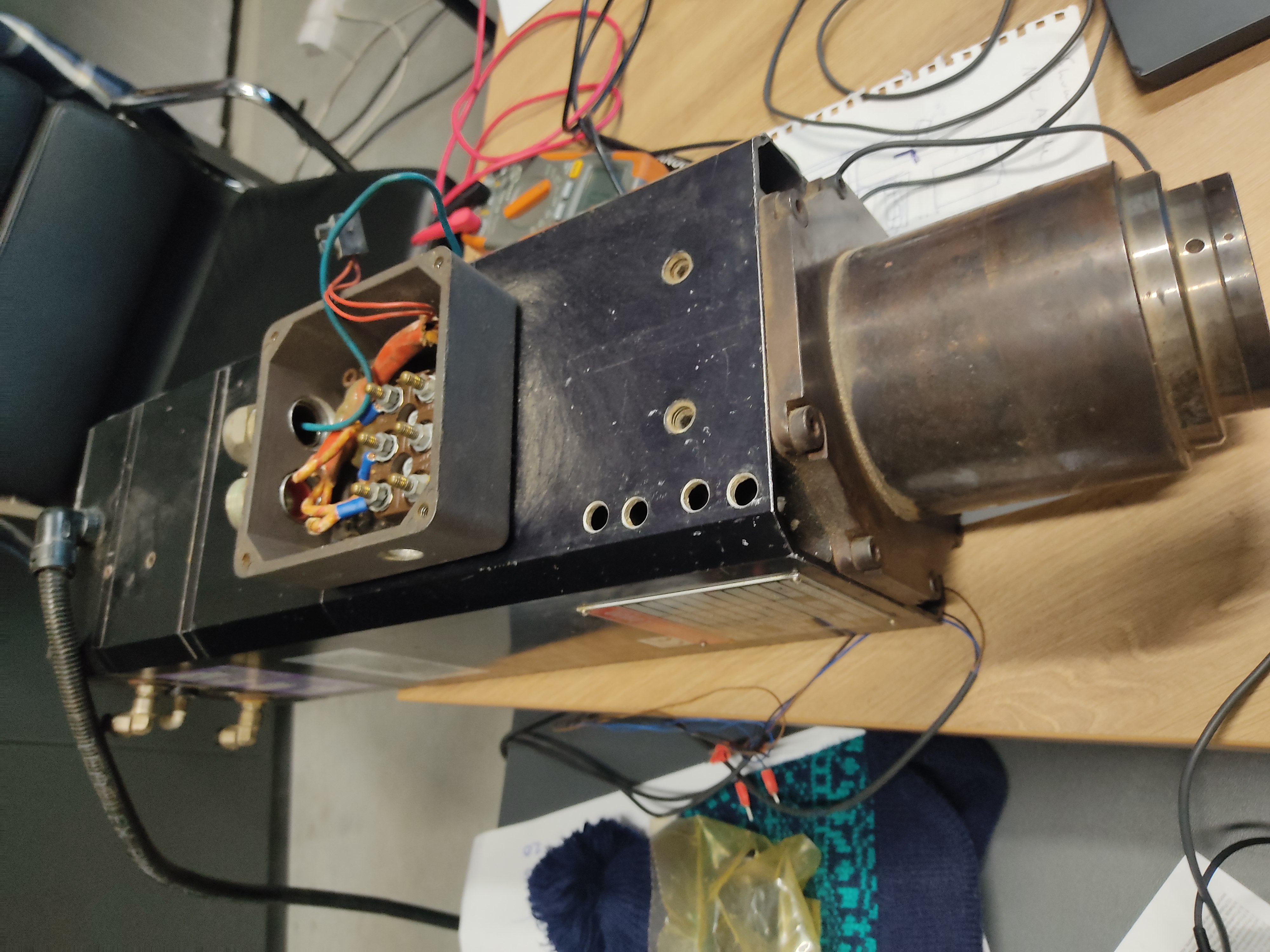

robię podejście do podłączenia wrzeciona Gordiano Colombo RV135 i trochę zgłupiałem.

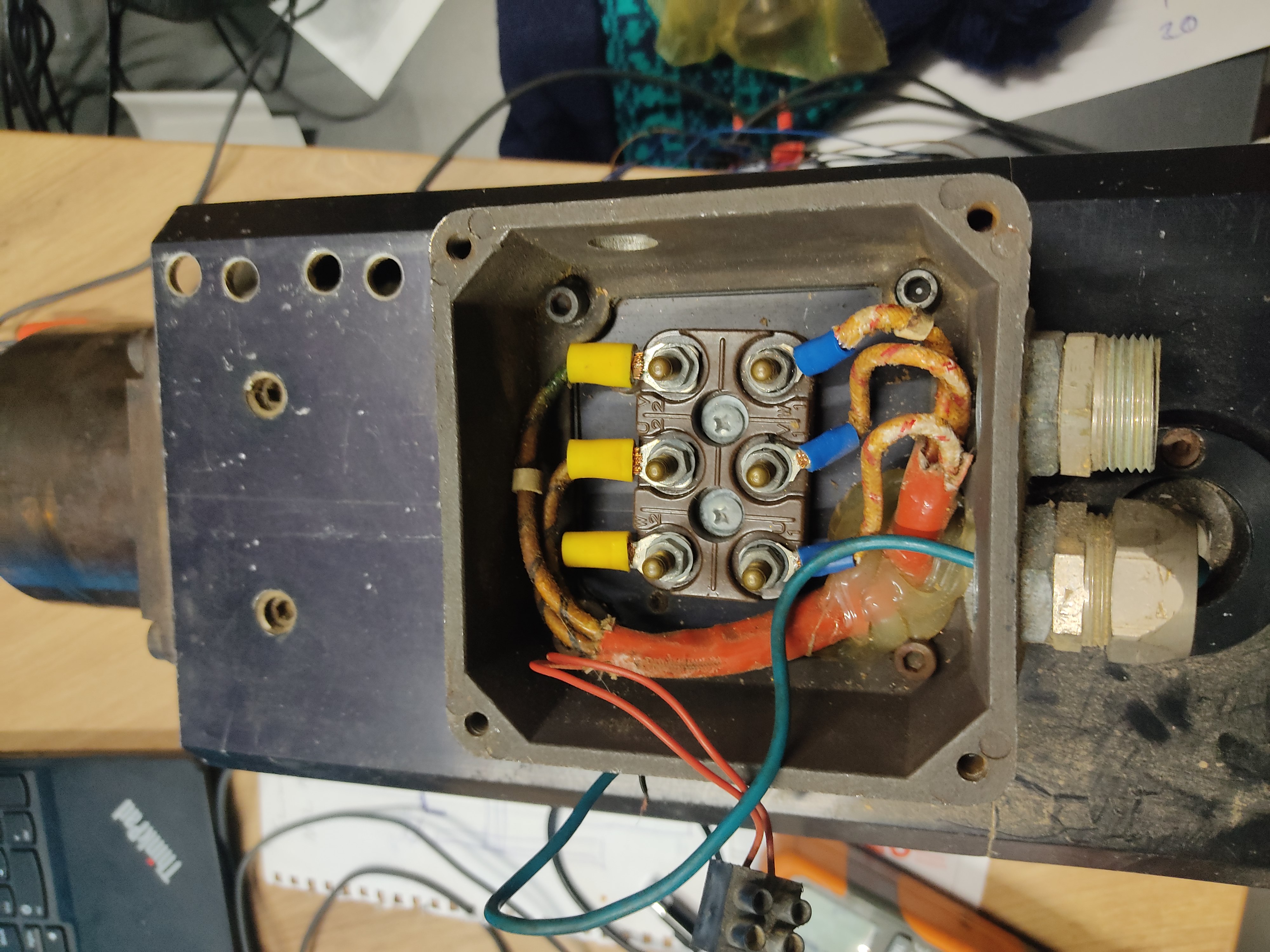

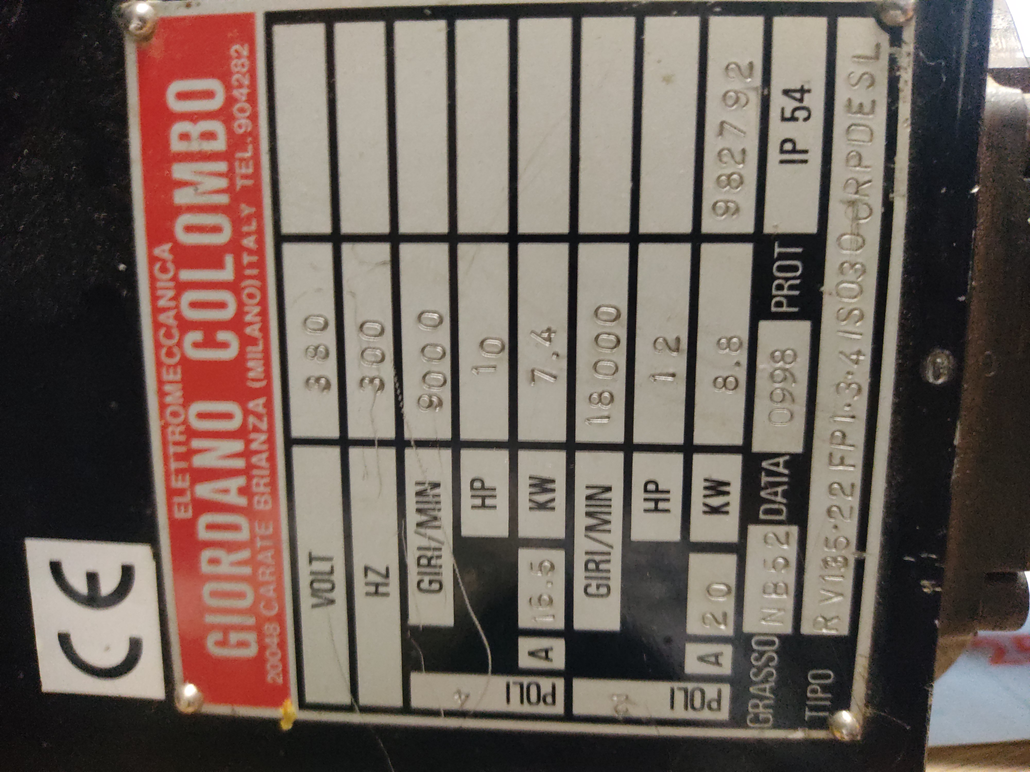

Na tabliczce znamionowej ani na klapce nie ma żadnej informacji o sposobie podłączenia (trójkąt/gwiazda) i dodatkowo, do wrzeciona nie dostałem żadnych blaszek. Patrząc po mocy i amperażu stawiałbym, że ma zostać podłączone w gwiazdę ale...

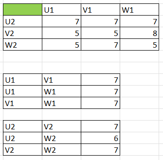

Mierząc oporność pomiędzy uwzojeniami wygląda tak, jakby to wrzeciono było już wewnętrznie spięte?
Oporność pomiędzy uzwojeniami wygląda następująco (jednostka Ohm):
Czy ktoś wie jak to podłączyć? Mostkować UVW jak przy standardowym podłączeniu w gwiazdę? Podłączyć UVW z falownika do UVW silnika bez żadnych mostków? A może te pomiary wskazują na uszkodzenie elektryczne tego wrzeciona?
Będę bardzo wdzięczny za wasze opinie i rady.

Z tabliczki wynika, że to silnik dwubiegowy, może ten temat ci pomoże.
przelacznik-silnika-2-biegowego-uklad-d ... 06876.html
Uzwojenia połączone wewnątrz, czyli Dahlander ale który to nie mam dzisiaj głowy rozkminiać.
Powinno zadziałać jak zasilisz pod U1 V1 W1 bez blaszek w zakresie do 9000 obrotów.
