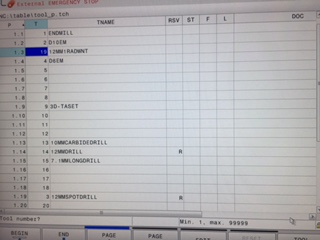

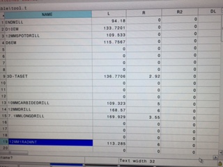

- 21 lis 2017, 01:26
- Forum: Heidenhain
- Temat: Nowa maszyna TNC640
- Odpowiedzi: 15
- Odsłony: 2246
Re: Nowa maszyna TNC640
Wywołane było po numerze narzędzia i podaje za każdym razem pusty pocket jutro wrzucę zdjęcia jak u mnie to wyglada
Dodane 1 godzina 37 minuty 7 sekundy:
Tak wyglada tablica u mnie

- 20 lis 2017, 00:38
- Forum: Heidenhain
- Odpowiedzi: 15
- Odsłony: 2246
tool call 0 oznacza wyjęcie narzędzia z wrzeciona do magazynu i pozostawienie wrzeciona pustego. Tylko ze ona teraz po komendzie tool call i jaki by numer nie wpisał podaje pusty pocket i wcale nie zgadza się to z nazwany narzędzi podanymi w tabeli. A co z tymi pocket table tam trzeba rezerwować nar...
