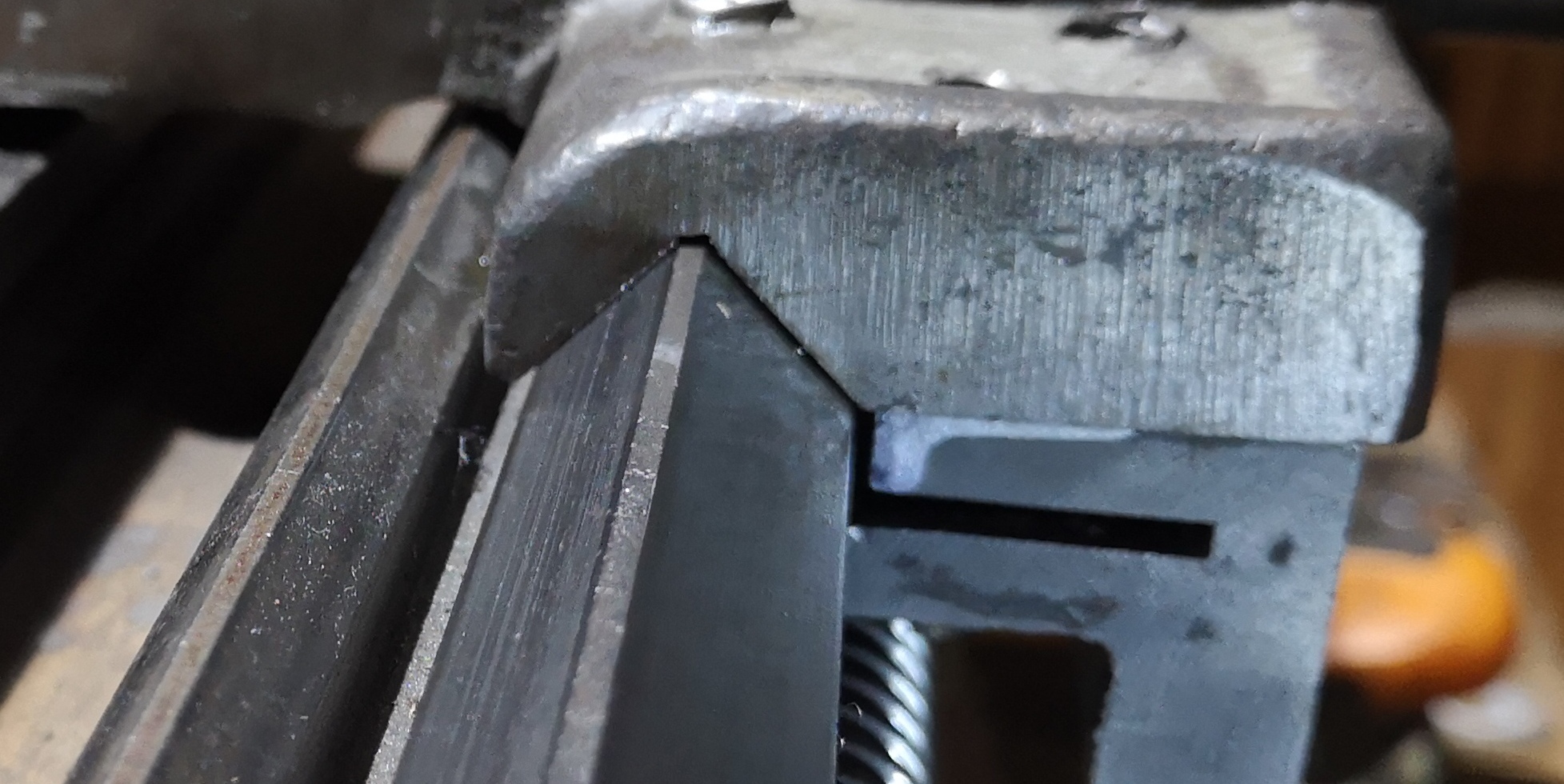

Nie mniej wystąpił kolejny problem, który niezbyt wiem jak rozwiązać.
Przesuw poprzeczny w miejscu gdzie jest najczęściej ustawiony do toczenia ma luz jakieś 1-1.5 mm. Luz przód tył czyli ode mnie i do mnie.
Na końcach ten luz nie występuje.
Dokrecanie klina nie rozwiązuje problemu.
Wygląda jakby prowadnice były w tym miejscu wyrobione, obawiam się jednak czy zeszlifowanie końców nie spowoduje że klina nie starczy do regulacji.
Jak ugryźć ten problem?
Jeśli dobrze zrozumiałem twoją wypowiedź to bez skrobania prowadnic i spasowania się nie obejdzie. Może będzie trzeba dorobić nowy klin.

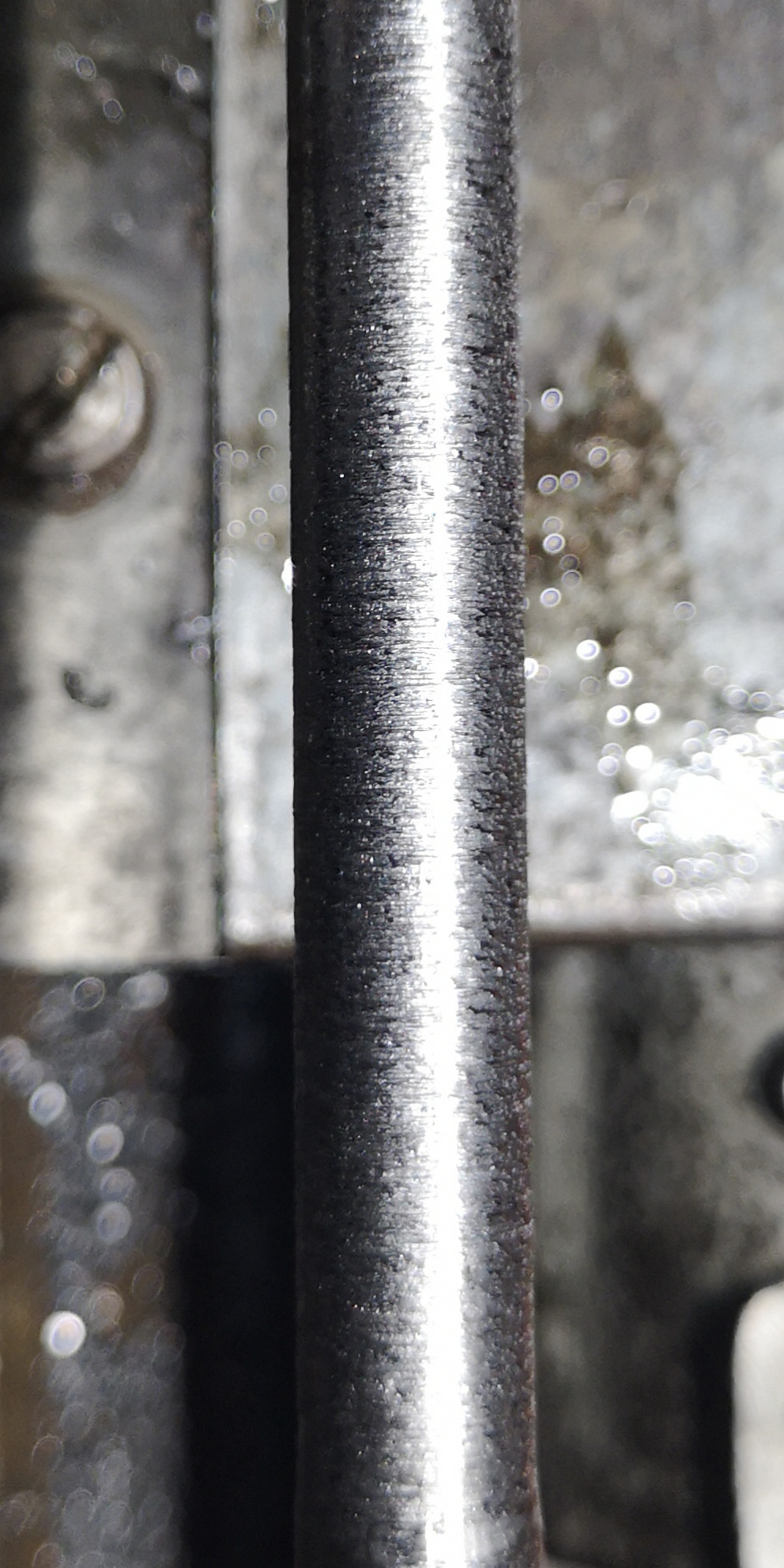

Mondeo pisze: ↑
12 gru 2018, 09:38
Boję się tylko że taki wygląd może być spowodowany zużyciem tokarki.
To przestań się bać i zacznij ćwiczyć.
Czytałeś rady kol. Romana naprawdę jego porady są bardzo cenne i dużo pomagają. Kol. Pioterek również napisał coś bardzo ważnego a czego nie doceniasz; nóż którym toczysz zrób jego zdjęcie i napisz na jakich parametrach toczysz to jest bardzo ważne.
No i zaczynaj naukę na bardziej wdzięcznych materiałach niż pręt zbrojeniowy. Prawie każdy z nas zaczynał od zera. Ja pojechałem do marketu kupiłem tokarkę spełniając jedno z marzeń z dzieciństwa i jazda. Uwierz, że ta nowa z marketu wcale nie musiała być w lepszym stanie niż twoja. Dopiero teraz powoli ją dopieszczam a, że to dla mnie hobby więc wcale się z tym nie spieszę. Uwierz w siebie i próbuj do upadłego a efekty same przyjdą z czasem.

Mondeo pisze: ↑
11 gru 2018, 18:43
Wina okazała się prosta. Slizg filcowy podlazl pod suport i stąd to przekoszenie.
To wyeliminowałem.
To gratulacje rozwiązania problemu.
Mondeo pisze: ↑
11 gru 2018, 18:43
Teraz nawet przy wrzecionie jest źle.
Co poprawić?
Obrabiany kawałek to pręt zbrojeniowy do budowy. Charakterystyki nie znam.
Najpierw zmienić pręt. Również takiego kiedyś próbowałem jak by to określić był "niejednorodny" i powierzchnia wychodziła paskudna. Na początek poszukaj na lokalnym złomowcu jakiegoś wałka najlepiej coś co widać, że było obrabiane to na tokarce ale żeby nie było hartowane. Dużo zależy również od noża, ale jak czytałeś porady kol. Romana to na pewno znalazłeś dużo wiedzy do przetestowania. :D

pioterek pisze: ↑
10 gru 2018, 21:31
Jeżeli to ten pokazany element
Tylko trzeba ustalić w którym miejscu styka się z łożem powodując odsuwanie się suportu.
Dokładnie. A jak tu jest "zapinana" nakrętka na śrubie? Może to śruba tak naciąga,
na tym zdjęciu nie widać aby skrzynka opierała się o łoże:
Robi wrażenie jakby support był wręcz unoszony do góry.

Mondeo pisze: ↑
04 gru 2018, 00:21
Tak się obawiałem że po małej lini oporu nie pójdzie. No cóż bywa.
Ale jak zrobisz porządnie to się odwdzięczy.
Napisz skąd jesteś może znajdzie się ktoś kto podjedzie "pomaca" i doradzi
I tu ukłon do Admina - LOKALIZACJA :mrgreen:
P.S. Widzisz ile zdjęcie dało, napisałeś klin a myślałeś o pryźmie.

Mondeo pisze: ↑
03 gru 2018, 18:56
Panie i panowie, potrzebuję porady aby czegoś nie rozwalić.
Suport na łożu leży źle.
Mam luz około 1 mm na tej części z klinem.
Wrzuć zdjęcia będzie łatwiej coś doradzić.
