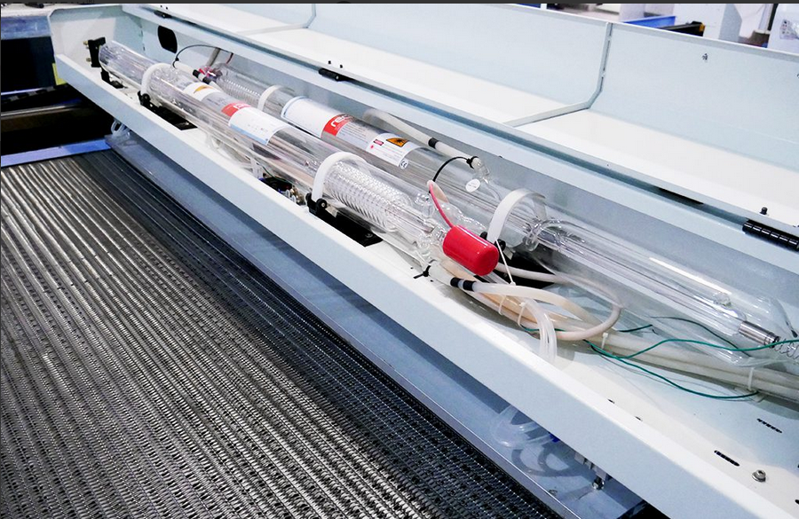

tuxcnc pisze: ↑
15 mar 2020, 12:42
No tak, tutaj nie ma wątpliwości
Jednak trzeba zauważyć, że to jest laser do tkanin, czyli tylko cięcie z umiarkowaną prędkością.
Nie tylko a cięcie tkanin, a w zastosowaniu przemysłowym właśnie musi być dosyć szybkie :wink:
Opisy dwóch firm:
"Ten stołowy laser Co2 szczególnie polecamy do do cięcia oraz grawerowania:
tkanin, tekstyliów : Bawełna, Len ,skóra, jeans, softshell, ekoskóra, filc syntetyczny, mikrofibra, welur, wykładziny, materiały polarowe
oraz innych miękkich materiałów niemetalowych takich jak: akryl, płyta dwukolorowa, pleksiglas, szkło, bambus i drewno, guma, marmur, granit i płytki, skóra itp.
Zastosowanie : przemysł odzieżowy oraz kaletniczy, modowa, branża reklamowa, billboardy, upominki artystyczne, ozdoby kryształowe, papier, wyroby bambusowe i drewniane, dekoracje i tapicerki.:
Szybkość grawerowania 0-40000mm/min
Prędkość cięcia 0-40000mm/min"
Cormak
"Zastosowanie
Drewno, szkło organiczne, plastik, odzież, papier, skóra, guma i inne niemetalowe materiały.
PRĘDKOŚĆ CIĘCIA 0 - 36 000 mm / min"
Seron pewnie będzie miał podobne parametry, reszty nie chce mi się szukać

tuxcnc pisze: ↑
15 mar 2020, 10:16
Dlatego pytam czy ktoś takie rozwiązanie widział, czy też jest to tylko czysto akademicka dyskusja.
Przejrzyj lasery z otwartą bramą typu WENI,
https://weni.eu/produkt/laser-co2-do-tk ... gallery-16
Cormak
Seron
Nawet ich wygląd sugeruje, że tuba jest zainstalowana na bramie :wink:
To tak na szybkiego

mineque pisze: ↑
15 mar 2020, 00:47
A masz pomysł jak fizycznie to zamontować? Brama musiałaby wystawać mocno z jednej strony jeśli tuba wzdłuż żeby nie tracić pola.
Do tego dochodzi doprowadzenie chłodzenia(mały problem) i przewodów HV które wiem jak zniosą ciągłą pracę w prowadniku przewodów.
A dlaczego musiała by wystawać?
Z dotyczczasowych informacji (może błędnie) wywnioskowałem, że szerokość bramy będzie 1400 to tuba jest dłuższa? W dodatku może warto rozważyć montaż zasilacza obok tuby. A chłodzenie to mały problem węże silikonowe są bardzo elastyczne i są takie patenty stosowane do chłodzenia głowicy GLV i lasera w maszynach przemysłowych (inne nieco zastosowanie) takich firm jak screen, agfa, czy kodak (creo)
