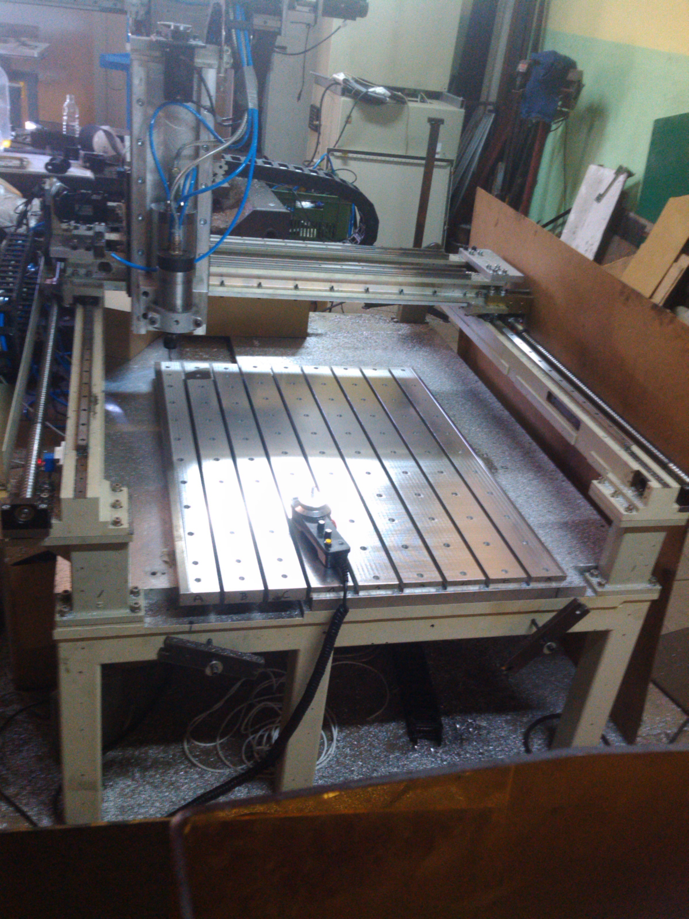

Jeżeli jeszcze ktoś śledzi ten temat to oświadczam zakończenie projektu.
Pierwszy filmik z frezowania nakładek do maszyny tworzących stół:
http://youtu.be/GRw6q1oOxAo
Prękość 2m/min, zagłębienie 2mm - prawie całą szer freza, frez 8mm dolfa jednopiór lekko przechodzony, bez chłodzenia.
Z czasem popracuje aby lepiej szło.
Pole pracy i stołu 750x1060x230mm. Ruchy G0 ustawione na 15m/min
Parametry pracy na chwile obecną mnie zadowalają, dwa wrzecionka też fajnie się sprawdzają, teraz grawerkę można gonić przy 42000obr. nie męcząc większego brata.
Do zrobienia pozostało zrobić osłony na śruby i paski i wstawić maszynkę w jakąś obudowe żeby wióry i chłodziwo nie były wszędzie.
Z aktualnego punktu widzenia nie robiłbym jej drugi raz, wybrałbym rozwiązanie kolegi bakprinta czy gmaro z nieruchomą bramą i jeżdzącym stolikiem. Wykonalne w tym samym budżecie, jedna śruba mniej i mam wrażenie że sztywniej, a na pewno byłaby mniejsza. Ale taki to wynik adaptowania się do tego co się nawinie pod rękę.
Kolejna powstanie już według tamtej idei.

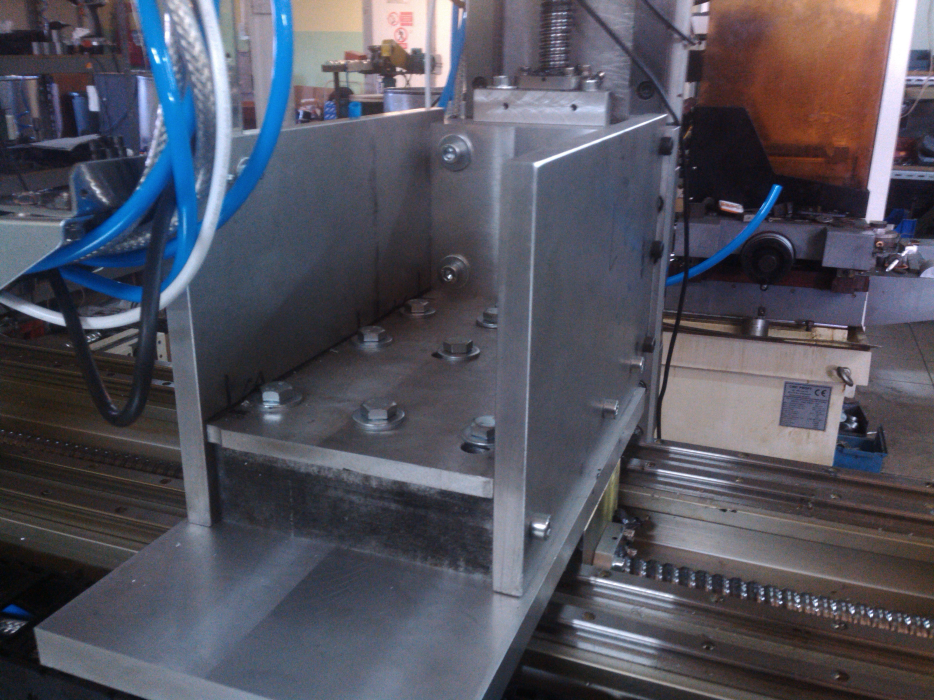

Co do sztywności krzyżaka to te sterczące blachy (15mm) są tylko wzmocnieniem (zamknięciem profilu) zawsze mogę jeszcze dołożyć dekiel. Główna płyta alu ma grubość 70mm i do jej czoła jest przykręcona płyta osi zet o grubości 30mm. Te blaszyska łączą otrzymany Profil T - mam nadzieję że zdjęcia przybliżą o czym mówię.
Aluminium kupowałem po 19,5 netto/kg a poszło pewnie ponad 200kg. Troche podrożało bo niedawno brałem po 18,50zł. Cena taka średnia bo podobnie kupowałem w wielu miejscach.
Planowany pierwotny budżet na pewno przekroczyłem , na razie nie licze żeby się nie denerwować.
pozdrawiam

nie wiem czy jeszcze kogoś temat interesuje, ale dosyłam dalszą część relacji z budowy lekkiego ploterka do alu.
Szafa sterownicza na ukończeniu - wstępnie wystrojone serwa, cs-mio ip/s działa, sygnały fault z wzmacniaczy podłączone do sterownika, krańcówki podłączone elektrycznie czekają na montaż na maszynie (Przygotowany jestem na bazowanie na indexach - wyprowadzone mam sygnały z serwowzmacniacza serw). Czeka mnie jeszcze podłączenie JOGa. Póki co napędy mam ustawione na 15m/min w X i Y oraz 8m/min w zecie.
W szafie na razie nieład artystyczny - finalnie postaram się to wszystko uporządkować.
Płyty na stół z 30mm pa11 już przykręcone - czeka mnie jeszcze dołożenie listew z alu o wymiarach pola roboczego, niwelujących różnice poziomu stołu i będących od razu stołem teowym.
Mocowanie wrzecion z klocka alu wycięte na drutówce - brakuje jeszcze obejmy mocującej mniejsze wrzeciono grawerskie, ale się robi.
Do zrobienia ukłąd chłodzenia dla wrzecion i chłodzenie narzędzia - tu prawdopodobnie mgła olejowa.
Postaram się zamieścić filmik z pierwszych testów w pełnym rynsztunku.

Krzyżak XZ w nietypowej konfiguracji z formatek aluminiowych - zrobiony. Zetka w postaci blachy alu gr. 30mm usztywniona szynami thk30 a z drugiej strony szyn dojdą kwadratki alu 40x40 żeby zetke dodatkowo usztywnić. Serwa w osiach X (400W) i Z(200W) delty pomontowane przez paski HTD. Przełożenie 1:2 przy śrubie o skoku 10mm i tak da sensowne prędkości, szczególnie że wchodzi kontroler csmio ip/s. Przyszły mi już wrzeciona - główne 4kw i pomocnicze 1,1kw precise ( o ile znajdę sposób na jego sterowanie bo cholerstwo jest dwu fazowe). Brakuje mi jeszcze mocowania wrzecion które się struga, płyt aluminiowych 30mm grubych na stół i pasków do spięcia dwóch śrub w Y. Elektryka ogarnia się w między czasie i myślę że za tydzień będzie gotowa.
