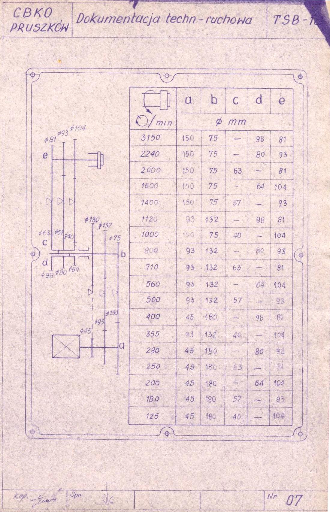

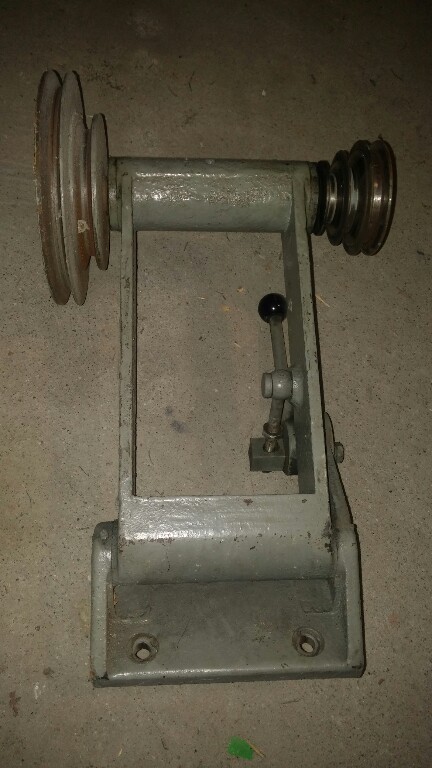

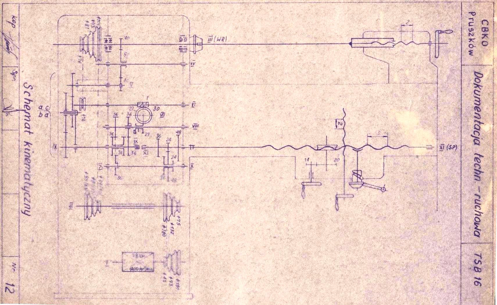

Takie w miarę rozsądne rozwiązania napędu z silnika na przykładzie TSB-16
A jak wygląda to w TSA-16:

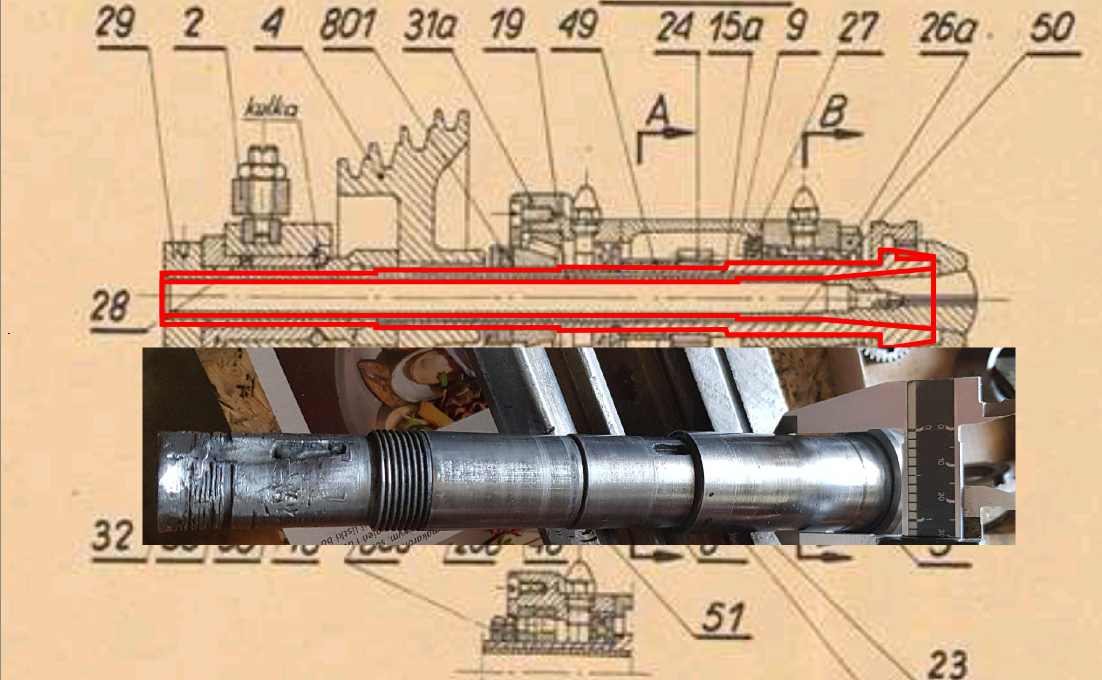

EEEEEEEEech, paskudnie to wyszło, no miałem taki rysunek z chomikowej DTR-ki nie dość wyraźny, ale gdyby się kolega zabrał za zrobienie rysunku technicznego z którego by można zrobić takie wrzeciono, to by może spadły ceny w ogłoszeniach...

No, ale po co to komu, kolega nie ma ani tego mechanizmu, ani koła pasowego które i tak dorobi na pasek i nakrętkę sobie kupi albo też dorobi, na tan moment nie ma jeszcze rysunku technicznego wrzeciona, ale jak będzie to będzie wiadomo jaka ta nakrętka być powinna. Może będzie nawet dostępna w sklepie jakimś.

Pogiętej części nie można obciąć i o niej zapomnieć bo tam właśnie jest zamontowane koło pasowe. Rysunek jest za mały względem zdjęcia i dlatego tak to widać.
Na tej części jest mechanizm zaciskowy do prętów mocowanych w tulejkach zaciskowych.

Blady pisze:Raczej do regenerecji to wrzeciono się nie nadaje bo raz jest wytarte w miejscu panewki, dwa to tylna część gdzie powinno być koło pasowe jest zaklepana i bije ładnych pare mm.
A może tak nie całkiem? Wygląda na to, że tą pogiętą część możesz obciąć i o niej zapomnieć.
Masz koło pasowe właściwie czy nie masz, staraj się odpowiadać na pytania, bo nie wiadomo jak Tobie pomóc.

Jeżeli bym miał się zastanowić czy bym zrobił Tobie takie wrzeciono, to musisz zrobić dokładny rysunek techniczny, może bym to utoczył, ale przemyśl na jakie łożyska ma być aby się zmieściło to w miejsce istniejących elementów. może ktoś w przemyśleniach nad tym jeszcze tu pomorze, to było by dobrze. A masz koło pasowe? Jak byś potrzebował to też byś mógł narysować jakie?

Myślę, że trzeba by się zastanowić nad tym czy nie lepiej zrobić wersję wrzeciona która była by na łożyskach a nie na panewkach. W końcu robione od nowa, a w eksploatacji może być o wiele przyjemniejsze, tym bardziej do CNC.
