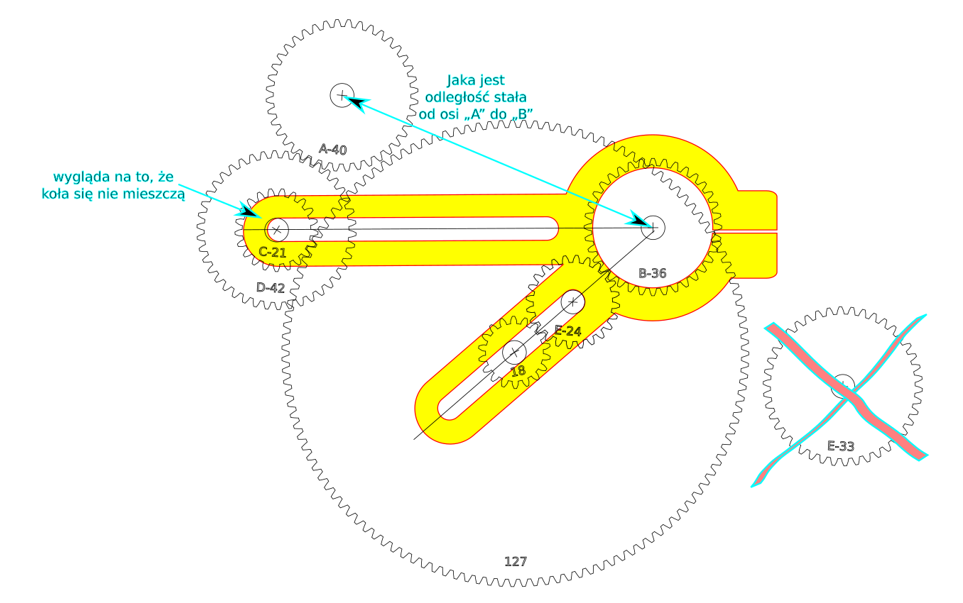

Jakie są wymiary osi „B” - średnica, klin gwint i nakrętka.

Re: tokarka 2 tsb
Myślę, że te trzy milimetry można by wypiłować pilnikiem i da się ten układ kół zamontować na tej gitarze. Koło zębate 24-Zęby zamiast koła 33-Zęby trzeba by wpisać na stałe do tabelki. Jednak widzę problem gdy koło „B” ma mieć 48-Zębów, chyba, że w takim przypadku można będzie zrezygnować z obecnoś...

Re: tokarka 2 tsb
Powiedzmy, że sprawdzam posuw 0,25mm zamiast koła pośredniego „E” 33z podłożyłem 24z no i.
Trzeba to sprawdzić w praktyce. i tak każdy z posuwów
