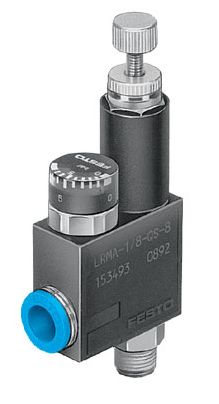

Po pierwsze primo:Tomciowoj pisze: pool82 napisał/a:
Co do zaworu bezpieczeństwa to stosujesz albo kompaktowy na siłowniku jak poniżej albo zabudowany na zbiorniku po kompresorze.
Proszę nie wprowadzać w błąd to nie zawór bezpieczeństwa tylko regulator ciśnienia.
Wiem co napisałem i nie zamierzam się z tego wycofywać.
Regulator ciśnienia wpięty w trójnik, który wylot ma w atmosferę pracuje jak zawór bezpieczeństwa.

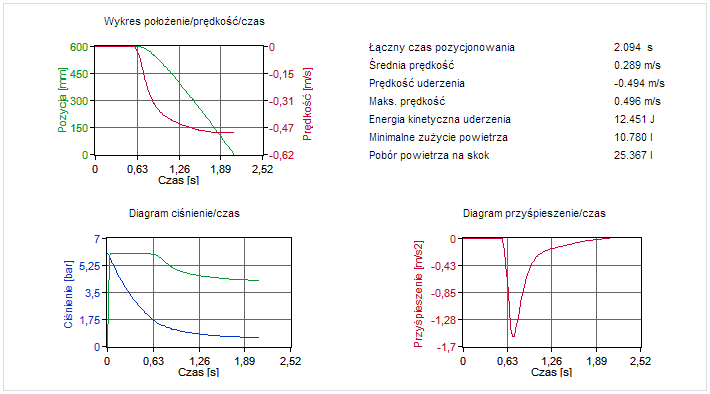

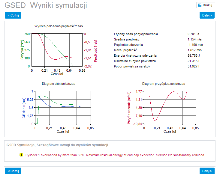

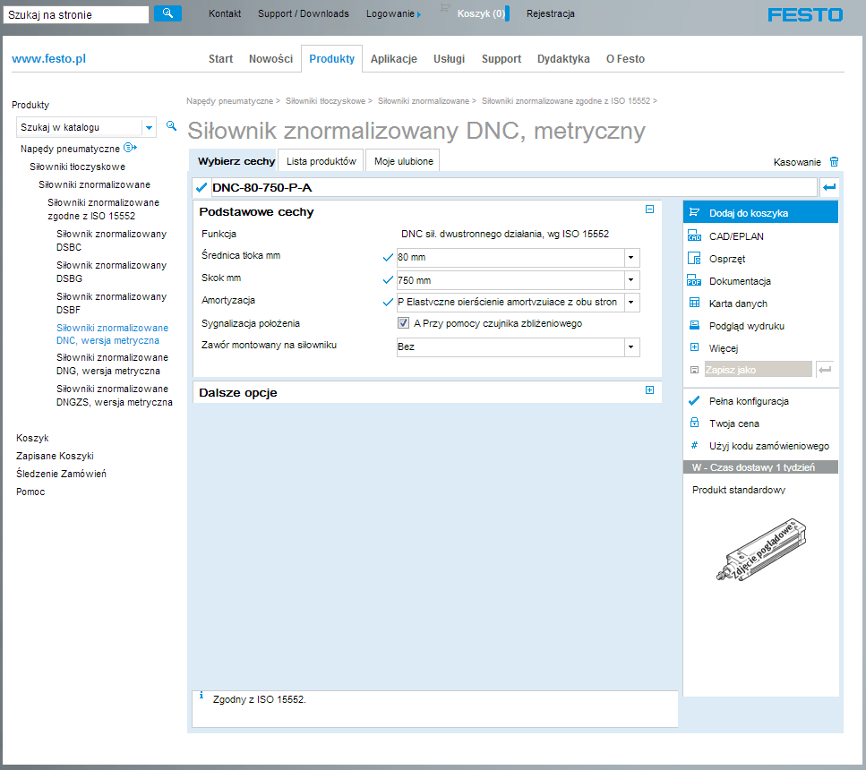

Jeszcze coś dla zainteresowanych: na stronie Festo, po wyborze konkretnego produktu można przeprowadzić symulację poprawności doboru siłownika i dobrać asortyment
Klikamy po prawej stronie Więcej>zakładka Engineering>Symulacja.
Jak ktoś ma zielone pojęcie o pneumatyce to powinien skumać o co kaman.
Co prawda tu mamy odwrotną sytuację, że siłownik porusza się pod wpływem zewnętrznej siły i wytwarza wzrost ciśnienia i przepływ w przewodach ale jak toś jest kumaty to będzie umiał sobie poradzić.

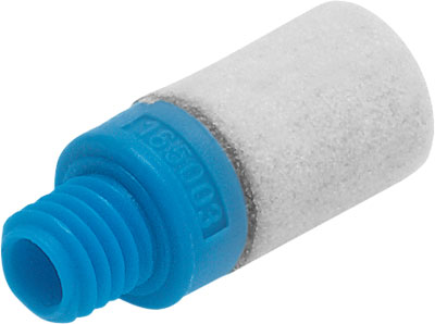

Podaj średnicę siłownika oraz tłoczyska i sposób zamocowania (tłoczysko do zetki, korpus do obudowy czy odwrotnie?)- na tej podstawie dobiorę Ci pojemność zbiornika.

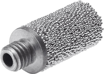

Co do drugiego króćca siłownika, podłączasz tylko filtr - i nie papierowy, bo przy szybkich ruchach siłownika w najlepszym przypadku wciągnie albo go rozerwie
Stosuje się tłumiki o odpowiednim rozwinięciu powierzchni które jednocześnie są filtrami
