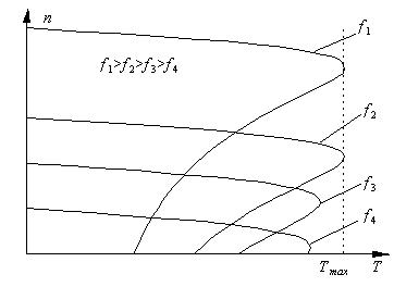

Co do obrotów, to warto zerknąć do charakterystyki silnika asynchronicznego
źródło
Z charakterystyki widać że wraz ze spadkiem częstotliwości maleje też moc. Ile będzie w tym konkretnym przypadku obniżyć obroty z zachowaniem przyzwoitego momentu? nie wiem, można będzie to wyznaczyć doświadczalnie albo może producent posiada taką informacje i się nią z nami podzieli ;)
