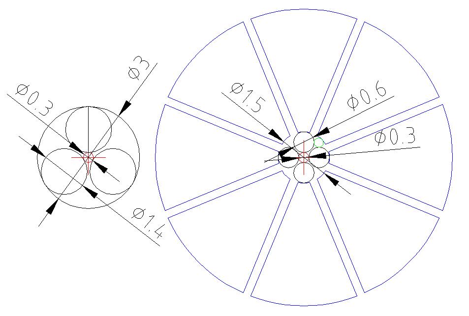

logopeda pisze:to co narysowałeś ustaw w szczękach uchwytu
dlatego pisałem o wcześniejszym sklejenju pakietu, a nie żeby luzem każdą po kolei. Łatwizna.
Dodane 48 sekundy:
i nie 1mm tylko co najmniej 1,5mm

waljo pisze: ↑
15 lut 2024, 13:53
Nie spotkałem się z tulejkami ER, które mocują od zera. Macie jakieś pomysły?.
No to już Ci wytłumaczono że się nie da bo takich od zera wykonać się nie da. I ich nie ma i nie będzie, wiesz, tu zero, tam zero, pomysłów też zero a w ogóle to musisz zrozumieć.
Ja zamiast pouczanek proponuję stare metody.
Masz wałek 0,3 to i takie o średnicy 0,6 też znajdziesz - do tulejki ER11/fi1,5. Bo rozcinana jest na x8 wiec musisz 4 szt.
A jeżeli masz tulejkę x6 to weź fi3 i wałeczki fi1,4. Pakiet w gumkę, cjanopan, gdy wyschnie pakujesz do tulejki i masz.
To nie pomysł tylko trywialna praktyka.
