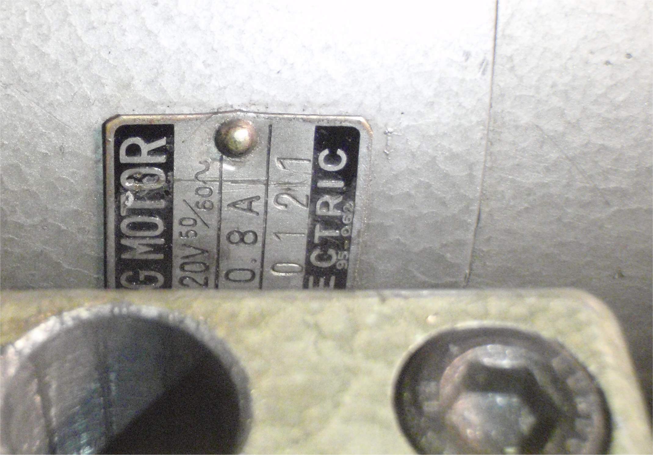

Na tabliczce znamionowej nie figuruje ilość obrotów, ale myślę że jakieś 5000obr/min jak standardowe silniczki maszyn do szycia. Udało mi się zrobić zdjątko
przepraszam za jakość ale lustrem była płytka cd.

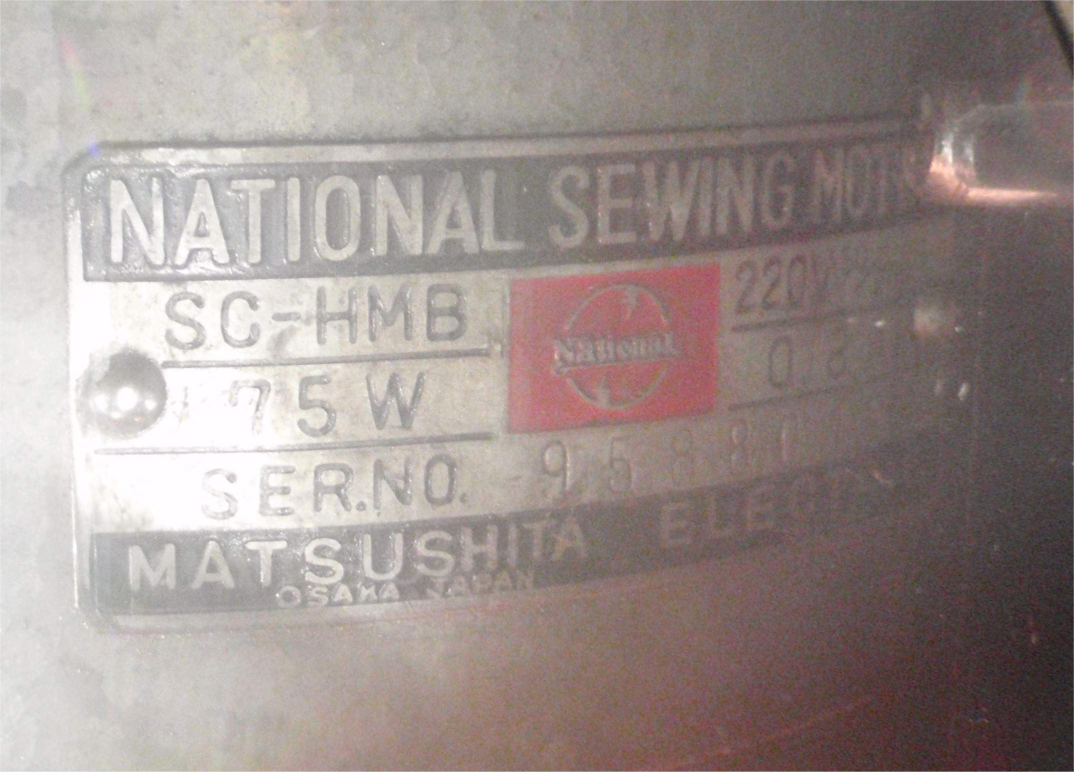

Wracając do silnika, to co mam to nie jest oryginalny silnik tylko silniczek z maszyny do szycia komutatorowy adoptowany przez poprzedniego właściciela
tylko tyle widać tabliczki, już myślałem o wymianie łożysk z ślizgowych na toczne ale zniechęciła mnie budowa i stopień zużycia tego silnika wałek Φ7mm -0,4 od str kółka pasowego, -0,2 druga strona, raczej osi nie wymienię.
Dlatego też pomyślałem o bezszczotkowym, a tylko taki znalazłem w miarę rozsądnej cenie z regulacją obrotów 0-5000 momencie ok 3Nm i dużej trwałości. Chętnie kupiłbym coś mniejszego w okolicy 200W. Za zestaw silnik+falownik trzeba zapłacić ok 300,- , dość trudna adaptacja, większe gabaryty.
