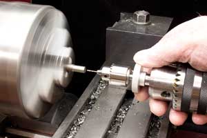

A może do precyzyjnego wiercenia takie coś?
Na allegro krąży chińska wersja koszt około 60zł:
Co do kłów tokarskich:
Kieł stały: tam gdzie jest wymagana precyzja (mniejsze drgania), jednakże grzeje się przy wysokich obrotach, wymaga smarowania
Kieł obrotowy: droższy, odporny na wysokie obroty, mniej precyzyjny (luz na łożyskowaniu), może wpadać w drgania.
