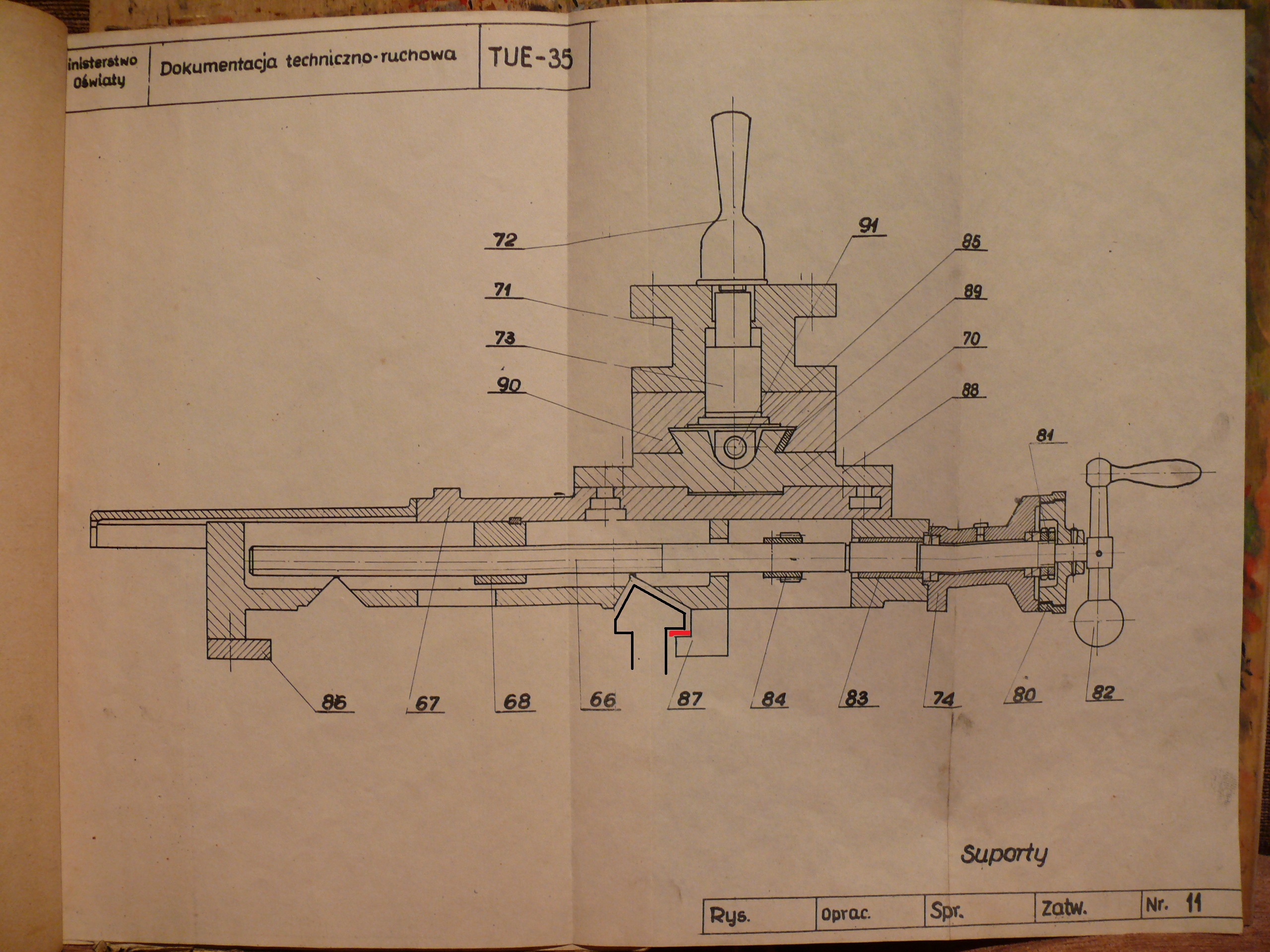

Zmierzyłem i okazało się ze to tylko na początkach są takie fazki. Od strony wrzeciennika wchodzi 0,25mm ( w miejscu gdzie tokarka pracuje najwięcej) a maksymalnie cofnięty suport wchodzi 0,2mm.

ponad 1mm

Czy w zaznaczonym na czerwono miejscu może być luz?
