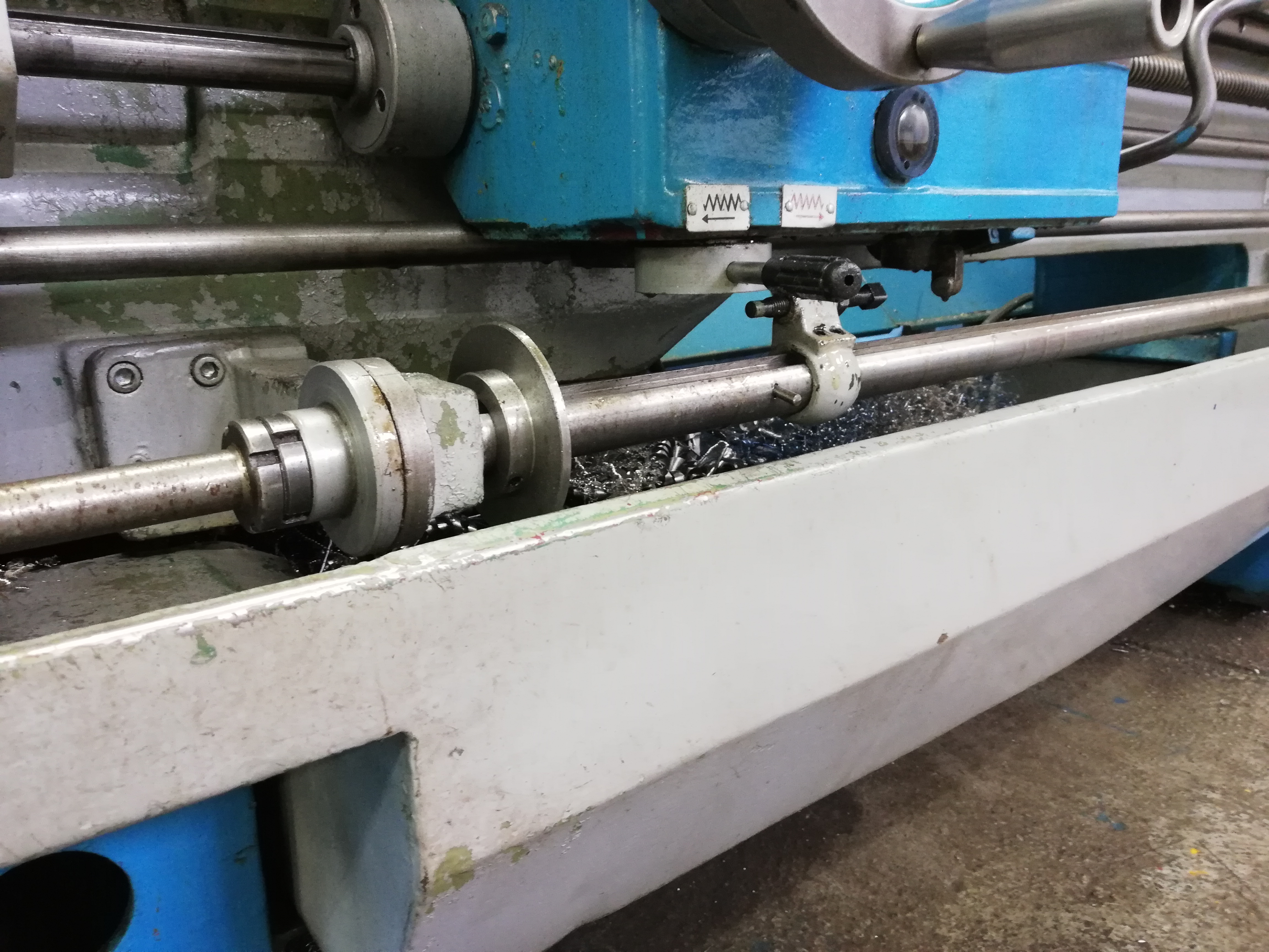

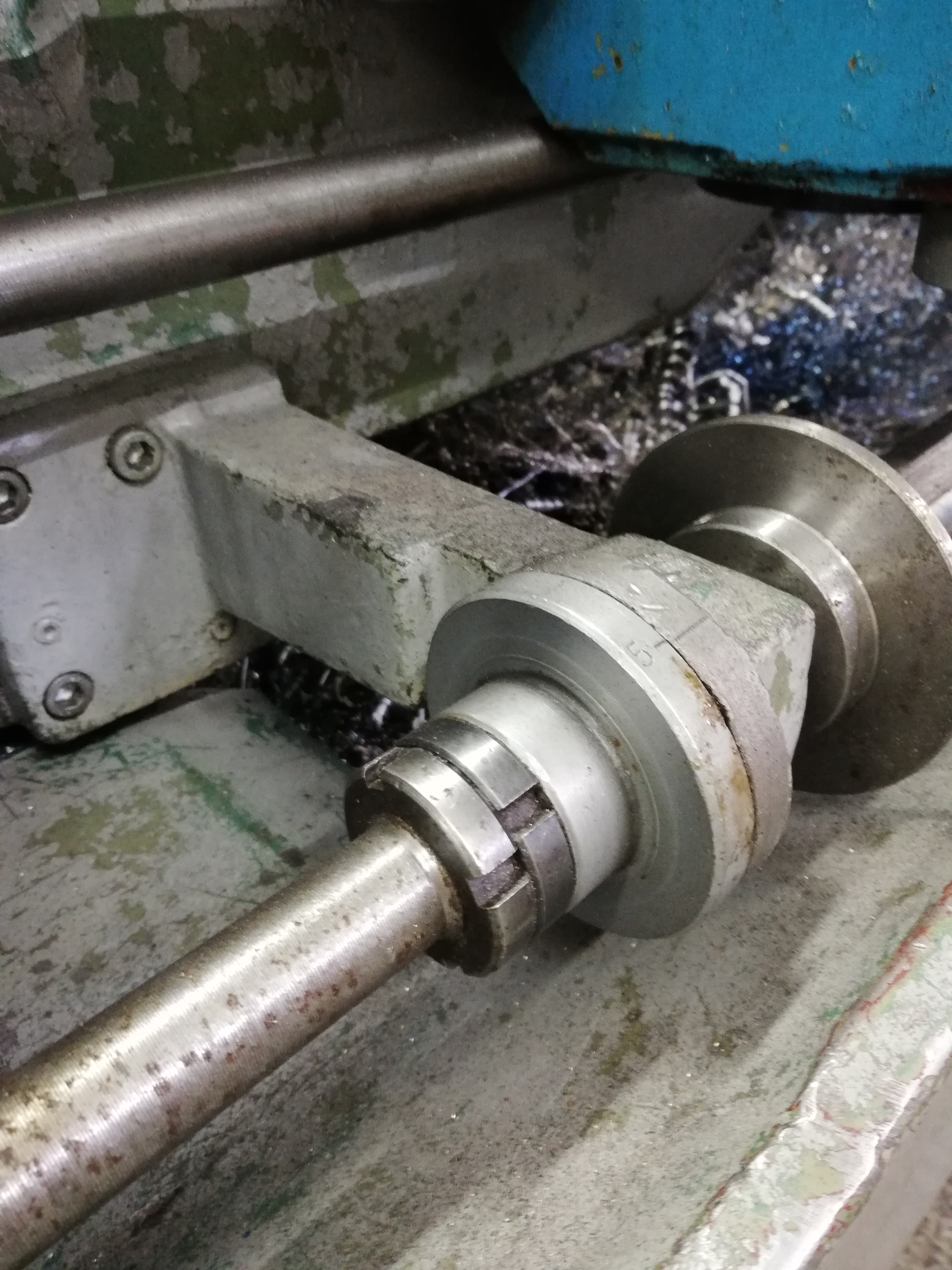

Re: SNB 400 - Zakup tokarki rumuńskiej
Zobacz pod support jak włączasz posuw jest tam taka mała dźwignia która się ruszy jak włączysz posuw. Ręką możesz ją cofnąć i posuw się wyłączy ale raczej ciężko to chodzi więc nie wiem czy dasz radę to ręką zrobić ale będziesz widział co się rusza. Ustawiasz zderzak i gdy on przesunie tą dźwignię posuw się wyłączy. Ale nie wiem czy to jest takie potrzebne używałem tego raz jak miałem 5 wałów stopniowanych dość długich tak to nie chce mi się tego ustawiać. Chyba że kolega serie będzie robił to jak najbardziej się przyda.
Co do tych szczęk łapiesz wałek przetoczony, a nie jakiś krzywy prosto z huty? I gdzie te szpary masz? Trzymają ci np. tylko dwie szczęki czy wszystkie?

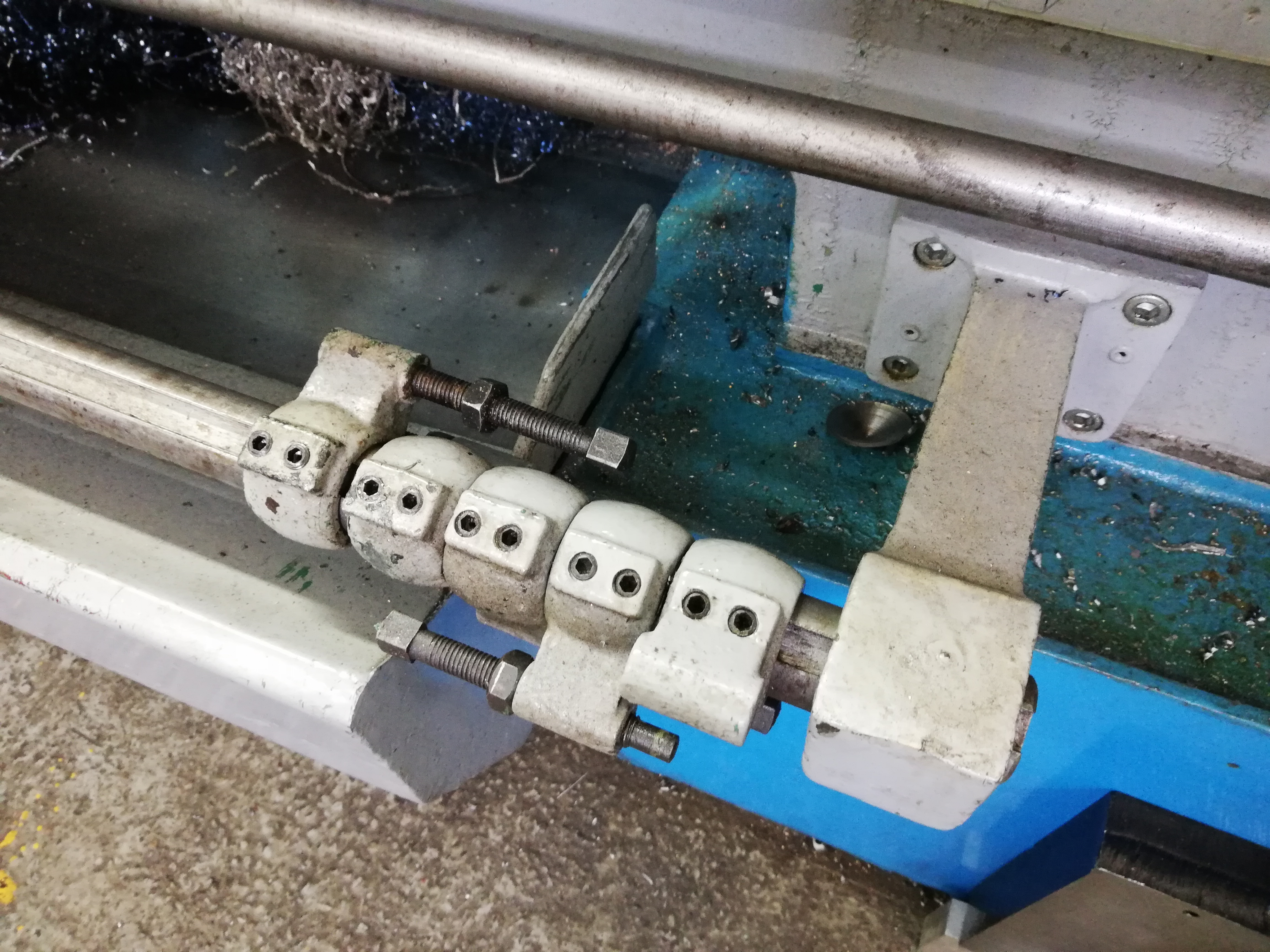

Jest to bardzo łatwo zrobić nie jest to skomplikowane. Porobię ci zdjęcia jak będę w pracy.
Nie masz nic co jest zwiazane z zderzakiem. Brakuje ci całego uchwytu wraz z 6 zderzakami. Jak chcesz w poniedziałek mogę zrobić ci zdjęcie jak to wygląda w org.
Co do tego co jest za supportem to dokładnie liniał do stożków.
