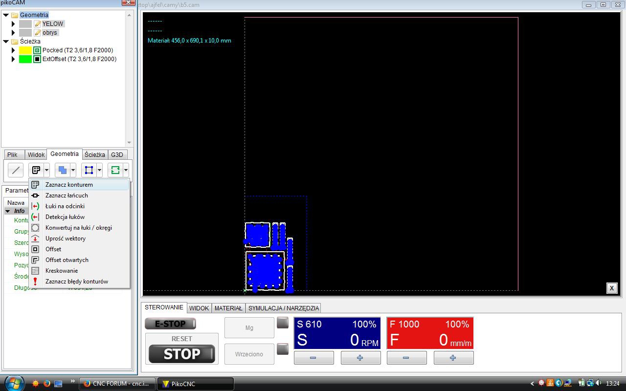

da sie jest taki "guzik" zaznacz konturem . jeśli potrzeba to można na szybko dorysować zaznaczyć a potem wywalić niepotrzebną ramkę.
