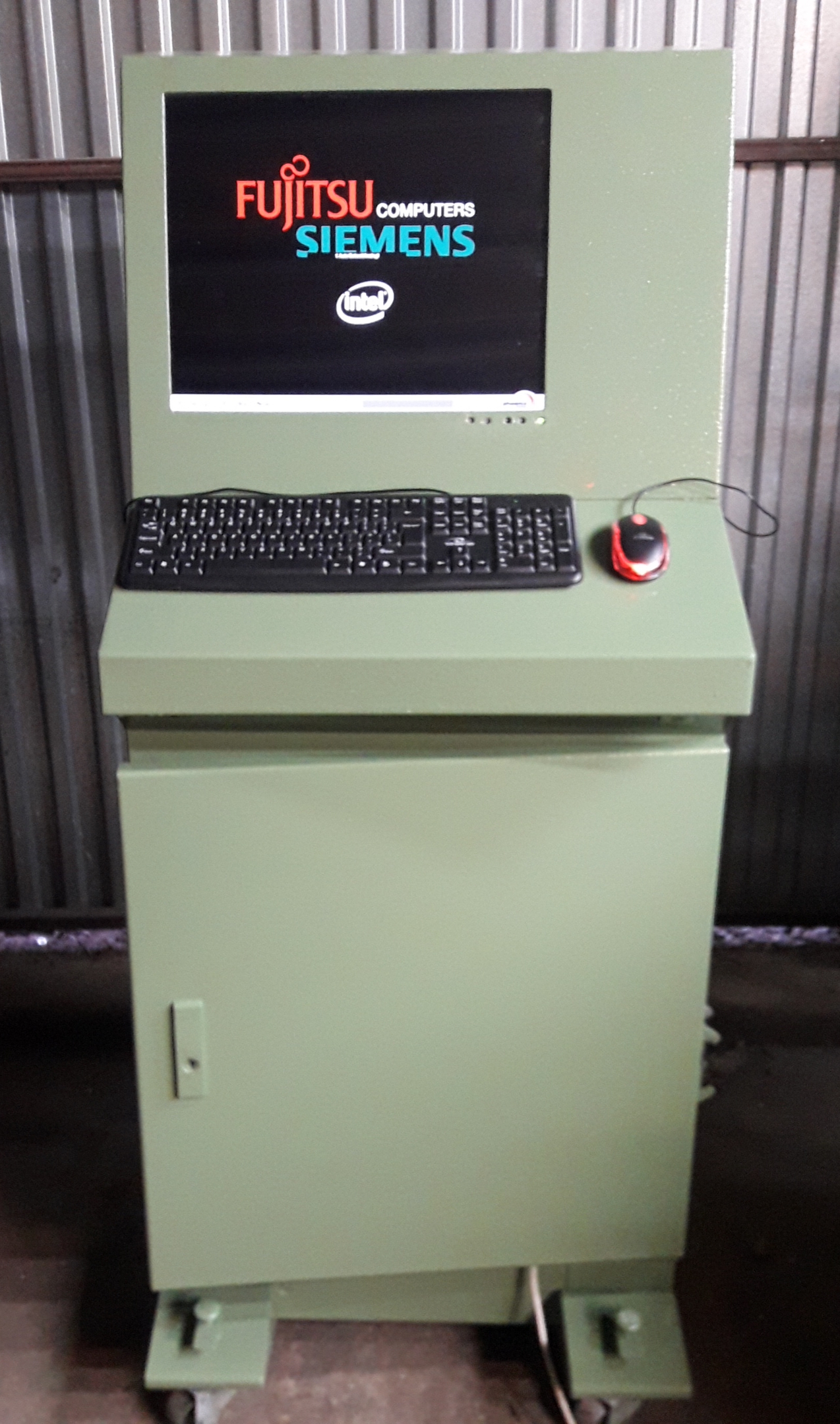

Re: Ploter plazmowy
Szafa już gotowa na elektronikę
