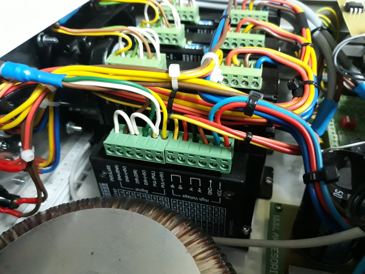

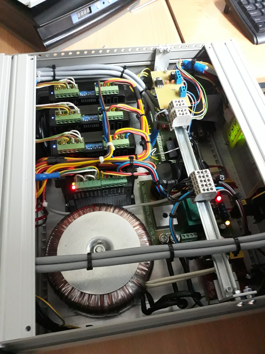

Zakupiłem niebieską płytę 5 osiową wraz ze sterownikiem "TB6600" oraz silnikiem 2.1Nm/3A
Zasilanie mam z 24V zasilacza impulsowego
Do płyty głównej mam podpiete USB , Zasilanie +24V
Problem jest taki że od samego początku świecą mi się dwie diody na TB- czerwona i zielona nie wiem dlaczego.
Tb mam ustawione na 200 kroków oraz prąd 3/3.2A
Silnik wydaje dziwny piszczacy dzwięk stojąc w miejscu
Zamieszczam fotki .
download/file.php?mode=view&id=37282
downloahttps://www.cnc.info.pl/download ... w&id=37281
Cześć !
Moim zdaniem masz źle podłączone drivery do płyty głównej, domyślam się ze przewód - mostki ENA+, DIR+, PUL+ masz podłączone do +5V czy tak?.
Jeżeli tak to zmuszony jesteś zmienić połączenia tzn. EN-, DIR-, PUL- podłącz do GND, a zaciski ENA+, DIR+, PUL+ do odpowiedników na płycie głównej.
Na dowód tego prezentuję moje podłączenie i działa, dla tych sterowników nieszczęśliwie zrobiona jest opisówka na obudowie, też przez to przechodziłem, dla informacji u mnie mostki EN-, DIR-, PUL- podłączone są do GND.
jedrysekjarek pisze:
20 mar 2019, 00:18
Ten typ tak ma, jak silnik będzie kręcił chyba w prawo to czerwona dioda gaśnie, jak w drugą stronę, to się zapala, trochę nie logiczne, prawidłowo powinien być to ALARM na brak zasilania silników tak jak w normalnych DRIVERACH.
U mnie też bydle świeci !
Pozdrawiam Darek :)

Darek niestety ale masz rację. Mialem mostki ENA+, DIR+, PUL+ podłączone do +5V
Wczoraj dzwonił do mnie sprzedawca tego zestawu i powiedział co i jak podlaczyc. Teraz już wszystko dziala.
