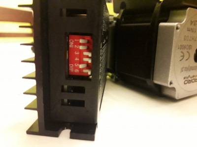

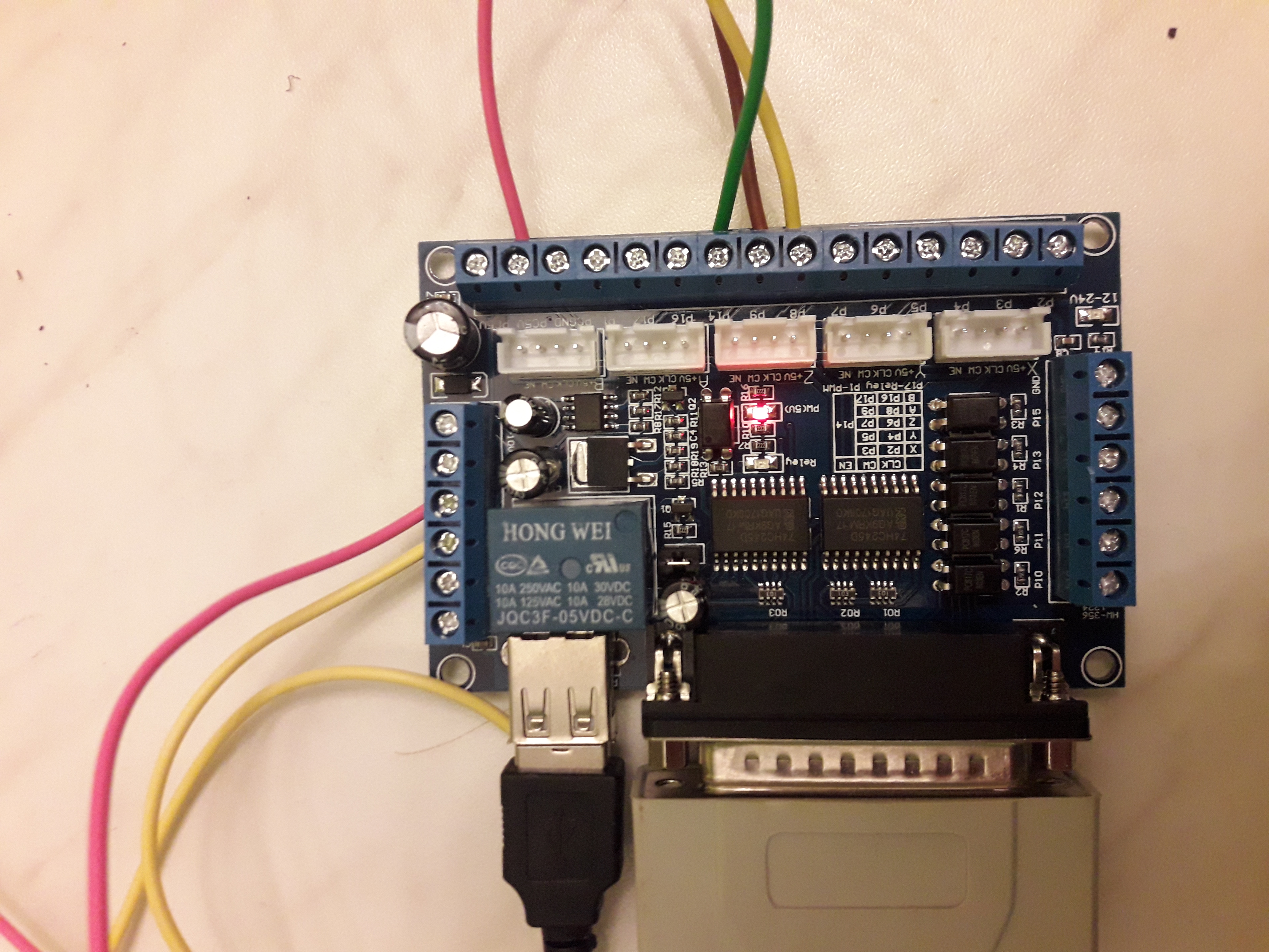

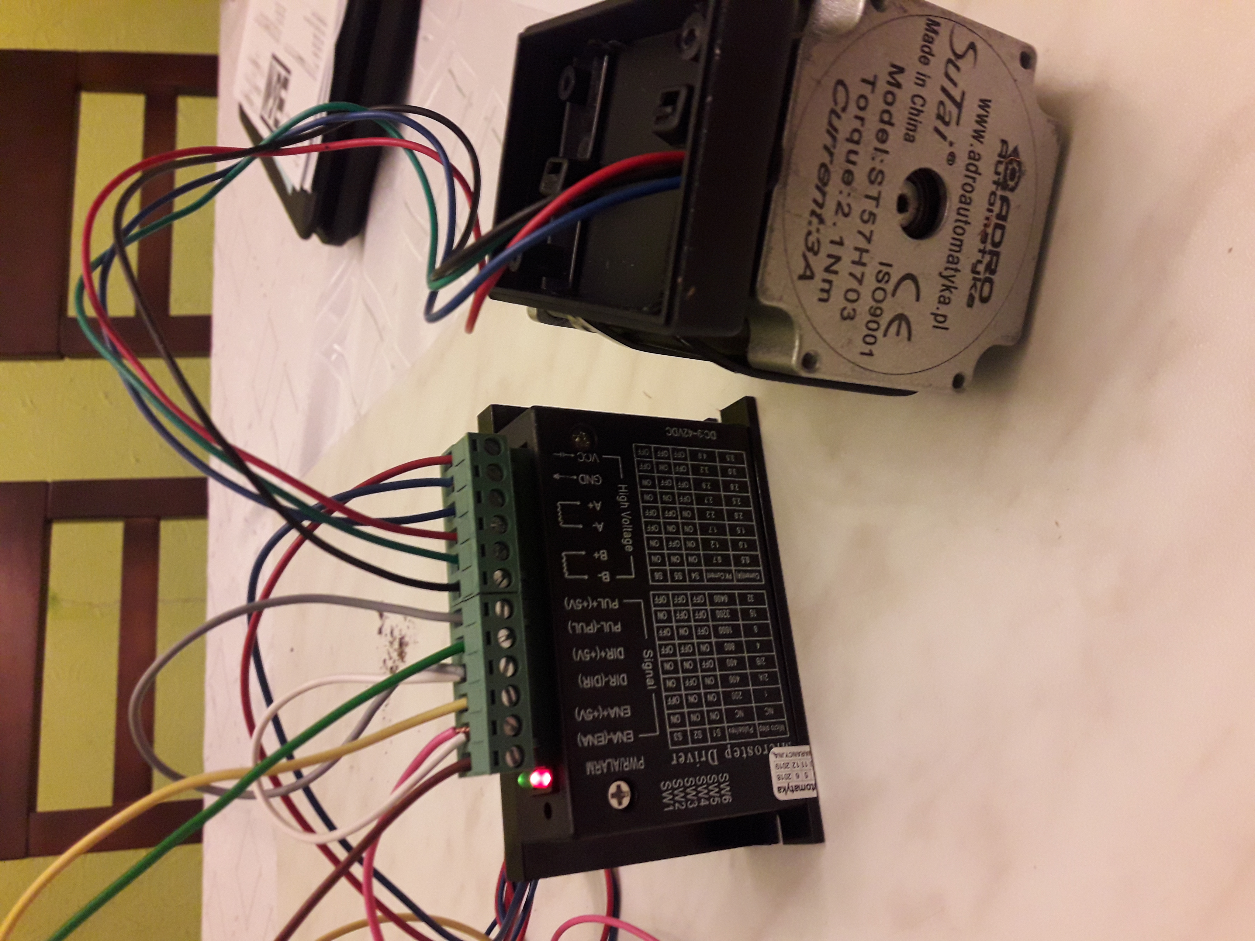

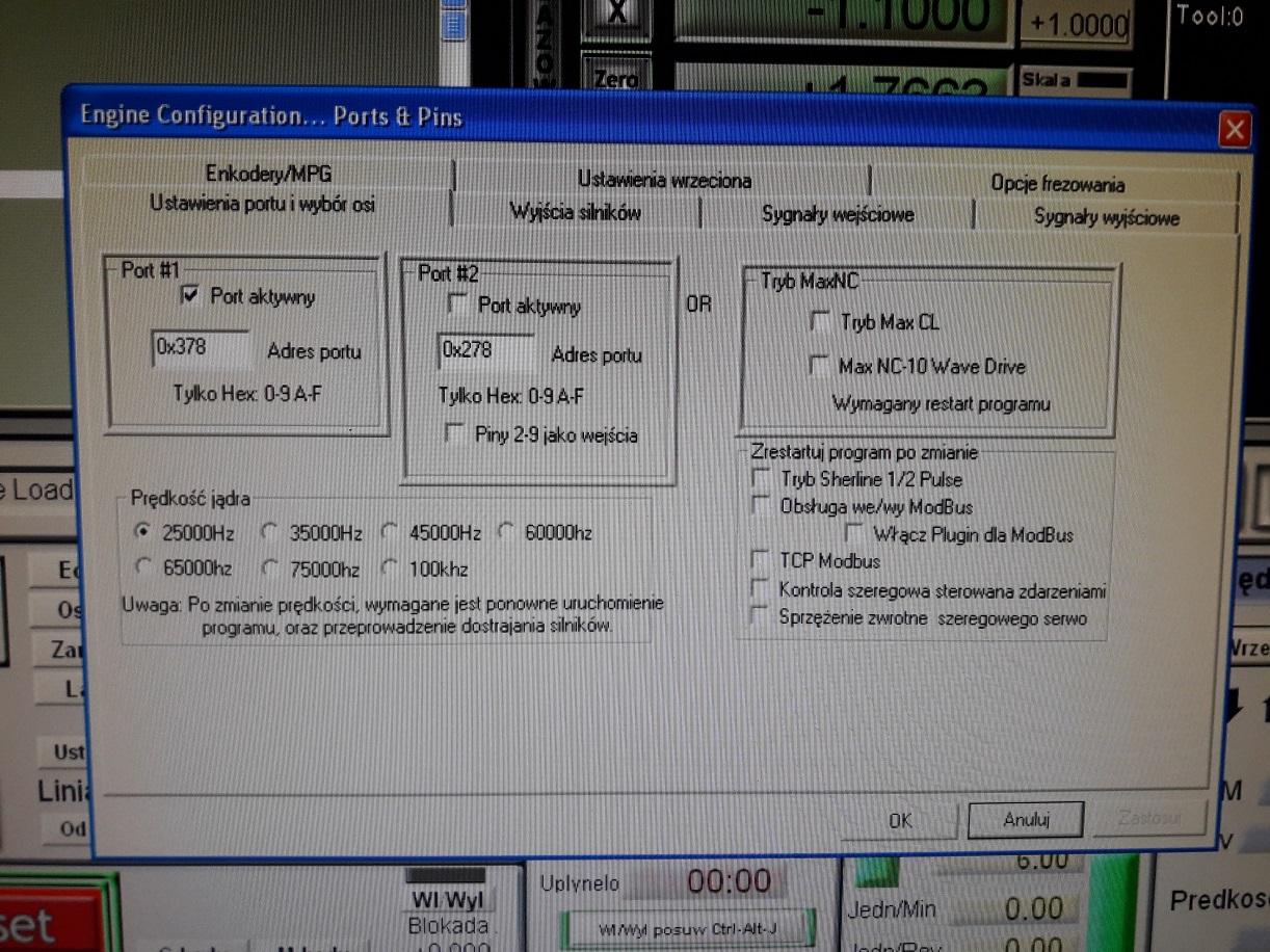

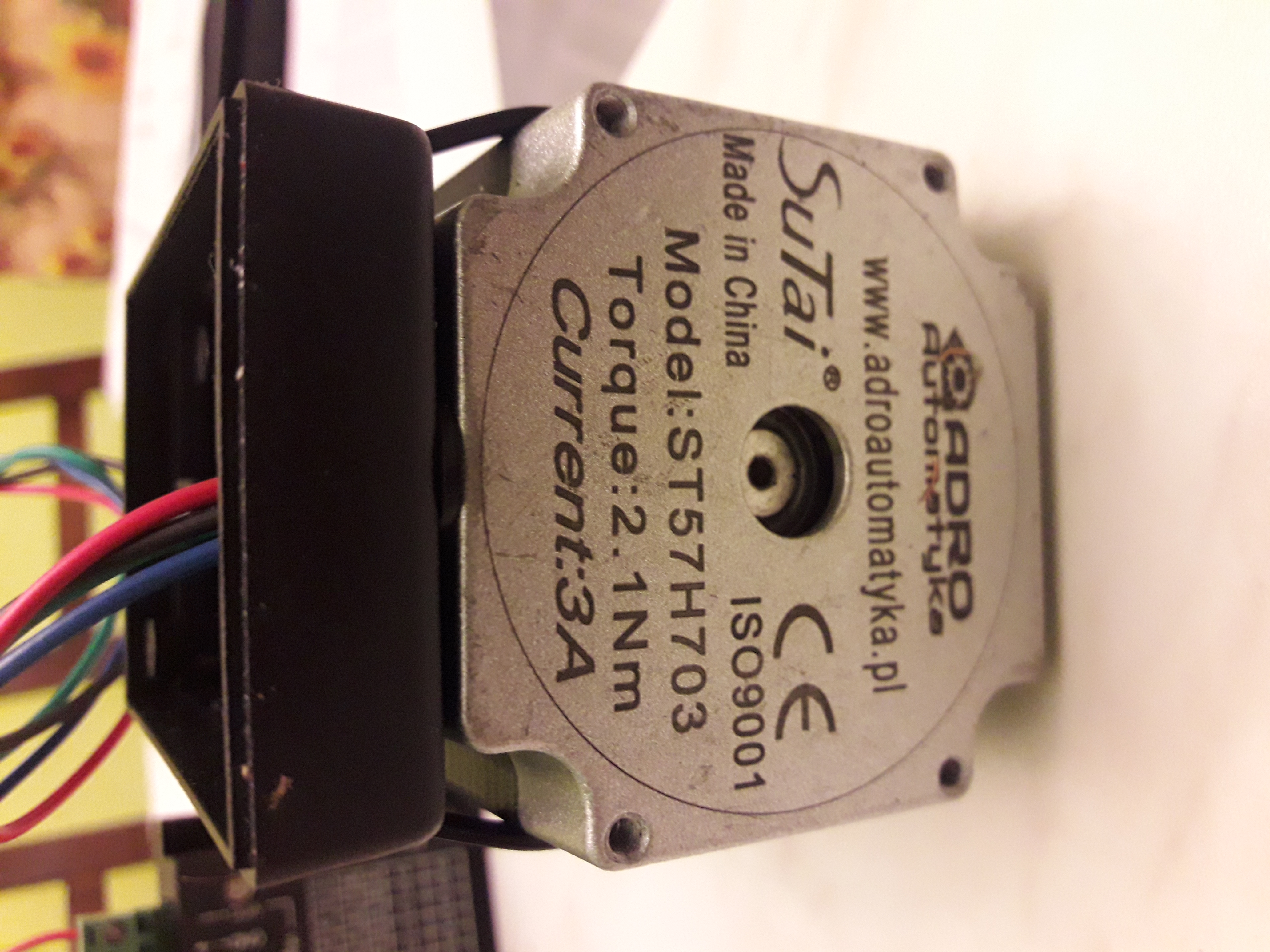

Zakupiłem niebieską płytę 5 osiową wraz ze sterownikiem "TB6600" oraz silnikiem 2.1Nm/3A
Zasilanie mam z 24V zasilacza impulsowego
Do płyty głównej mam podpiete USB , Zasilanie +24V

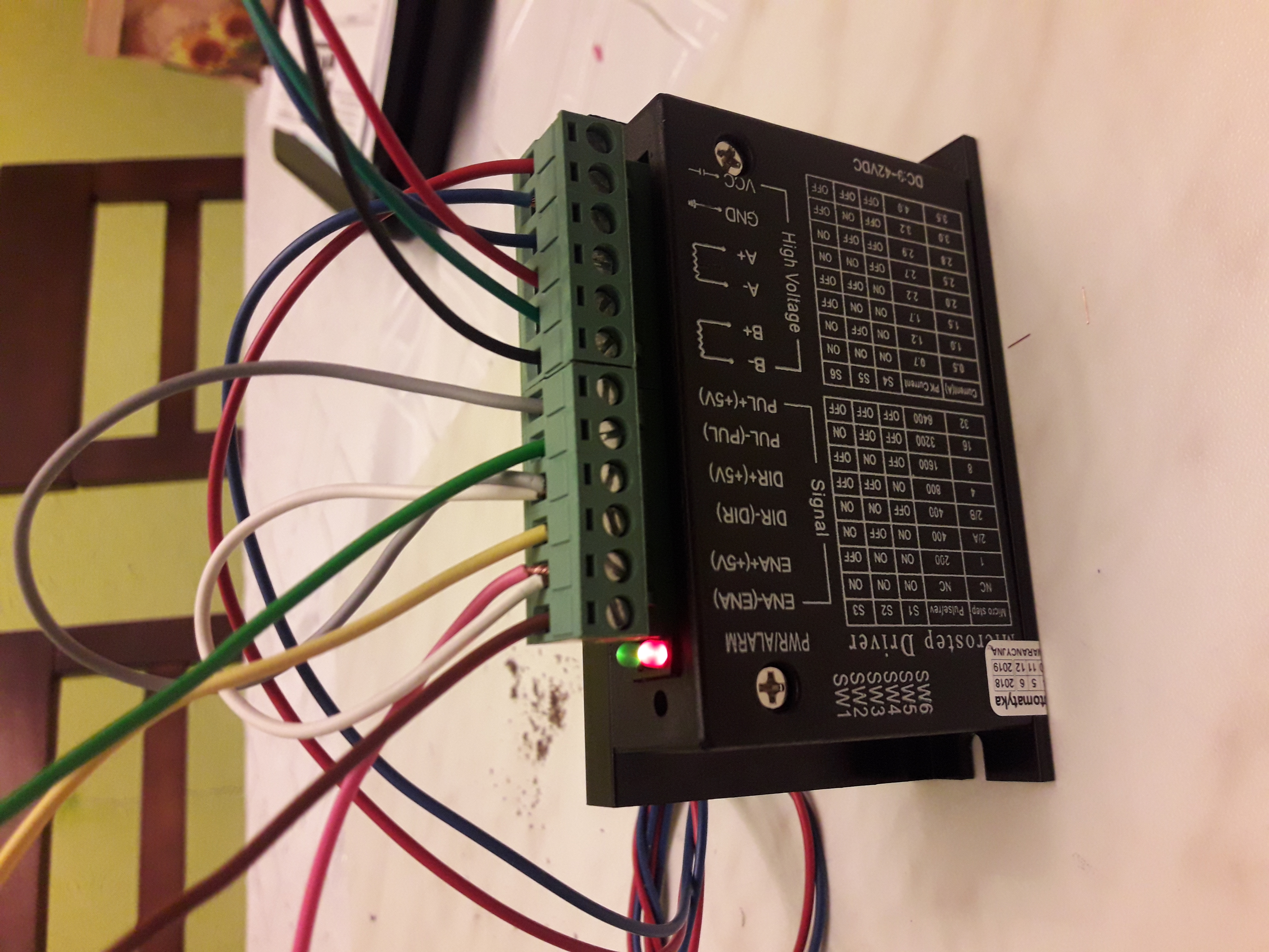

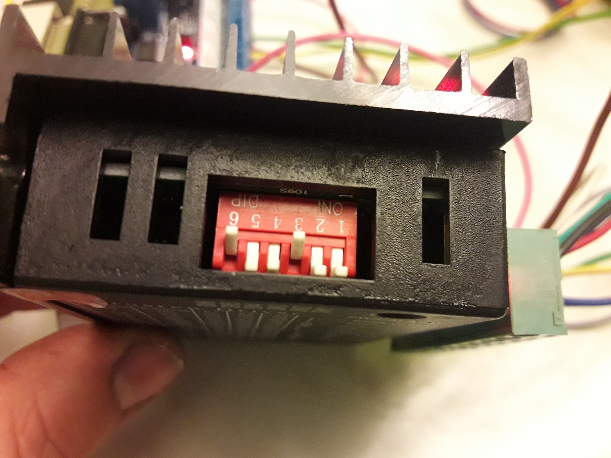

Problem jest taki że od samego początku świecą mi się dwie diody na TB- czerwona i zielona nie wiem dlaczego.
Tb mam ustawione na 200 kroków oraz prąd 3/3.2A
Silnik wydaje dziwny piszczacy dzwięk stojąc w miejscu
Zamieszczam fotki .

Silniki zwykle piszczą trzeszcza itp.
Diody hmm może akutat ten typ tak ma .. ale co niedziała coś?

Pierwsza sprawa są dwie swiecące diody na tb6600 . Druga to że silnik nie zaczyna się kręcić po mimo zmian parametrów w machu. Piszczy nie wykonując ruchu. Tak jakby pełnił funkcję hamulca

najbardziej podejrzany jest sterownik - czy sprawdziłeś płytę czy działa?

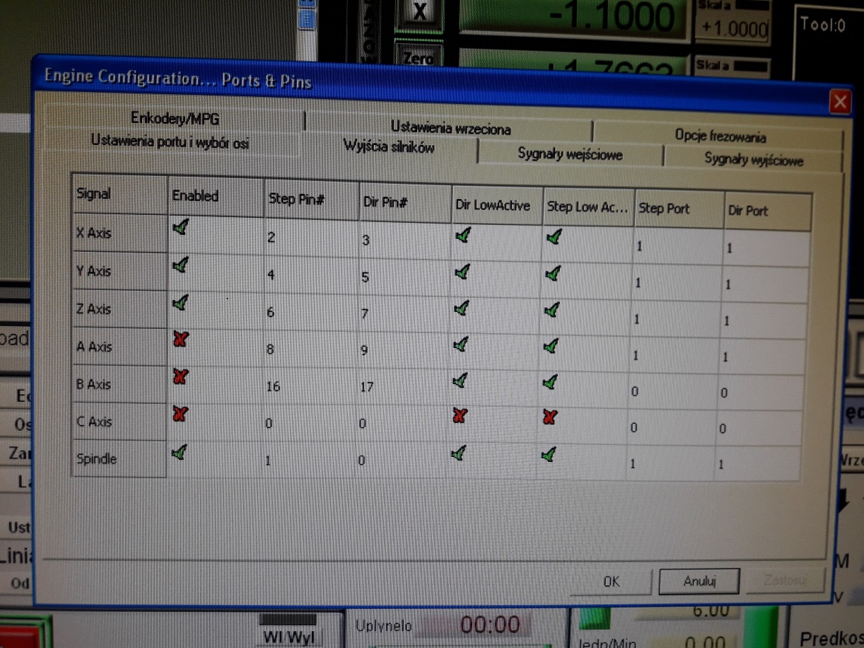

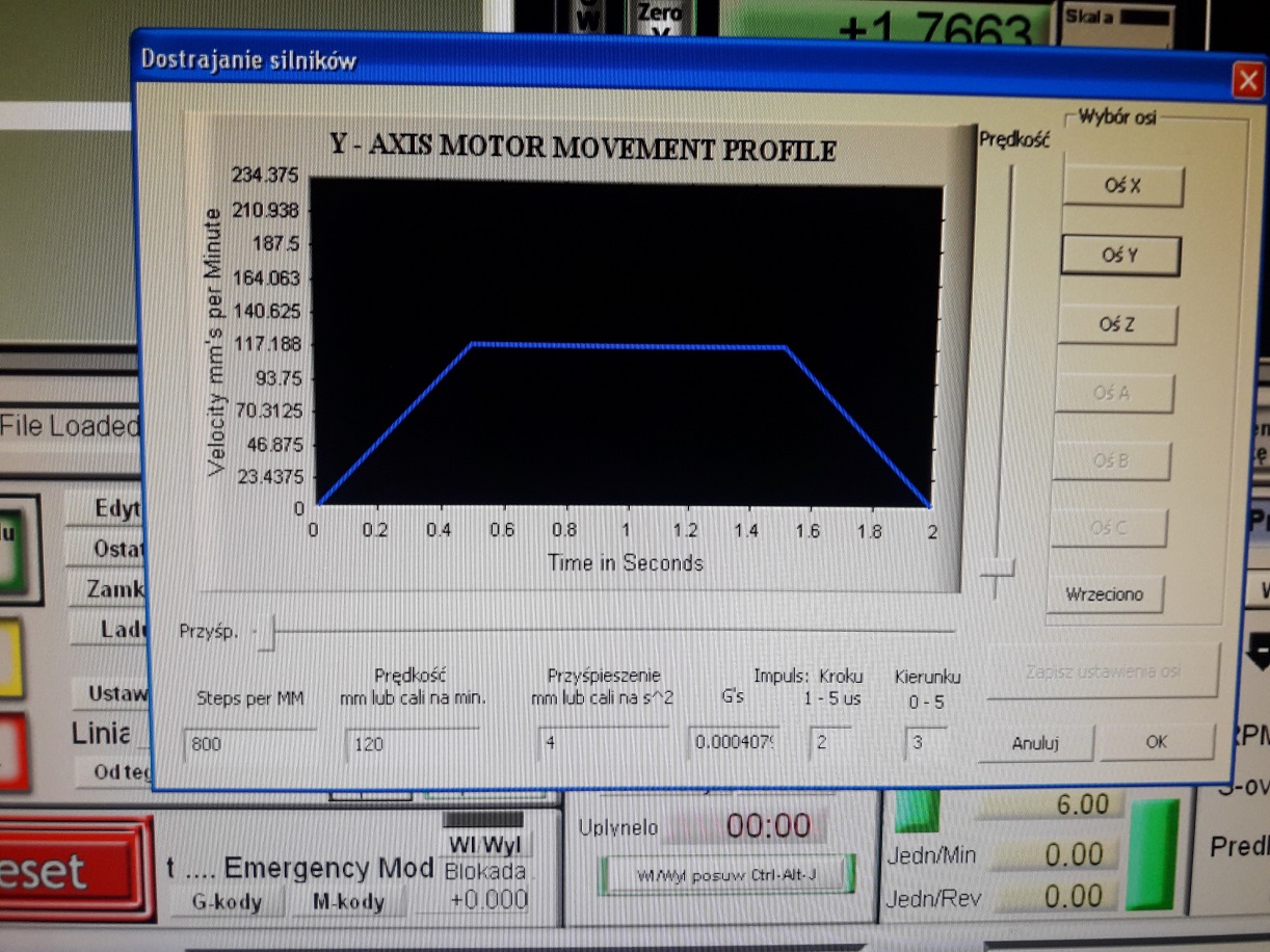

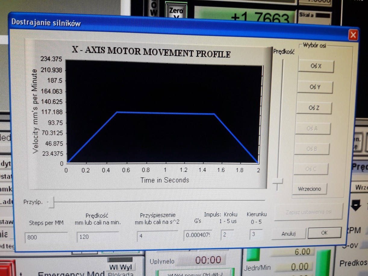

Niestety nic to nie pomogło. Teraz jest tak jakby silnik chciał ruszyć ale nie może. Z każdym naciśnięciem strzałki silnik lekko szarpie ale bez obrotu czy przeskoku. Wypróbowałem wszystkie kombinacje kroków i pradow oraz zmian w dostrajaniu silników w machu

próbowałeś z długością trwania sygnału i długością przerwy ??? ja miałem co prawda pod linuxCNC ale problem z sterownikiem TB6600. Trzeba było pobawić się czasami... mi działały bez problemu po ustawieniu czasu trwania kroku na 5500ns, odstępu kroku 5500ns

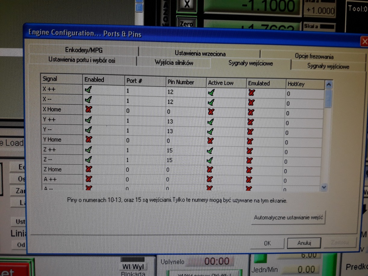

"Z każdym naciśnięciem strzałki silnik lekko" = w ustawieniach programu step i dir zamienione miejscami.

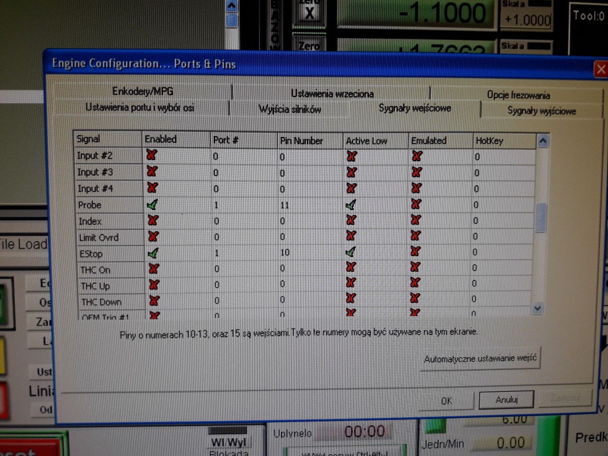

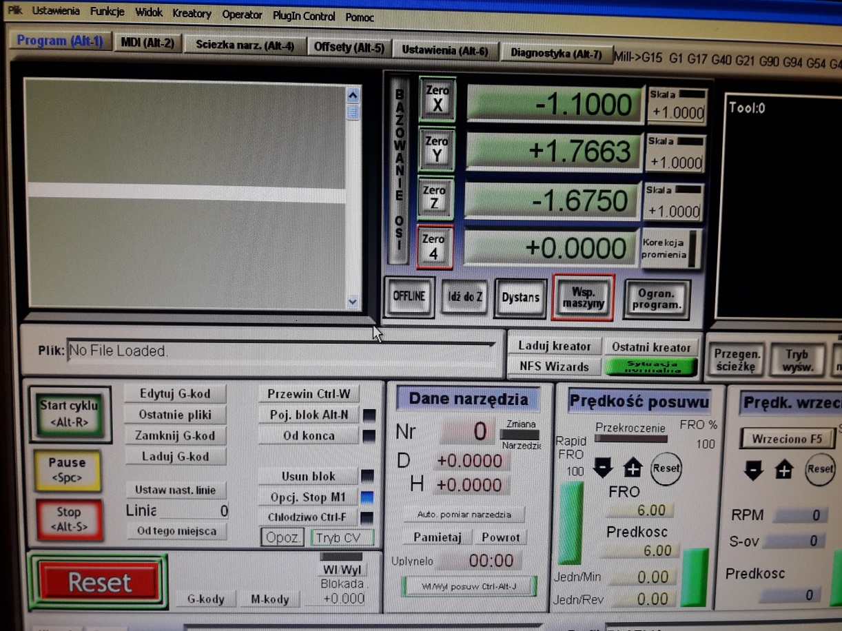

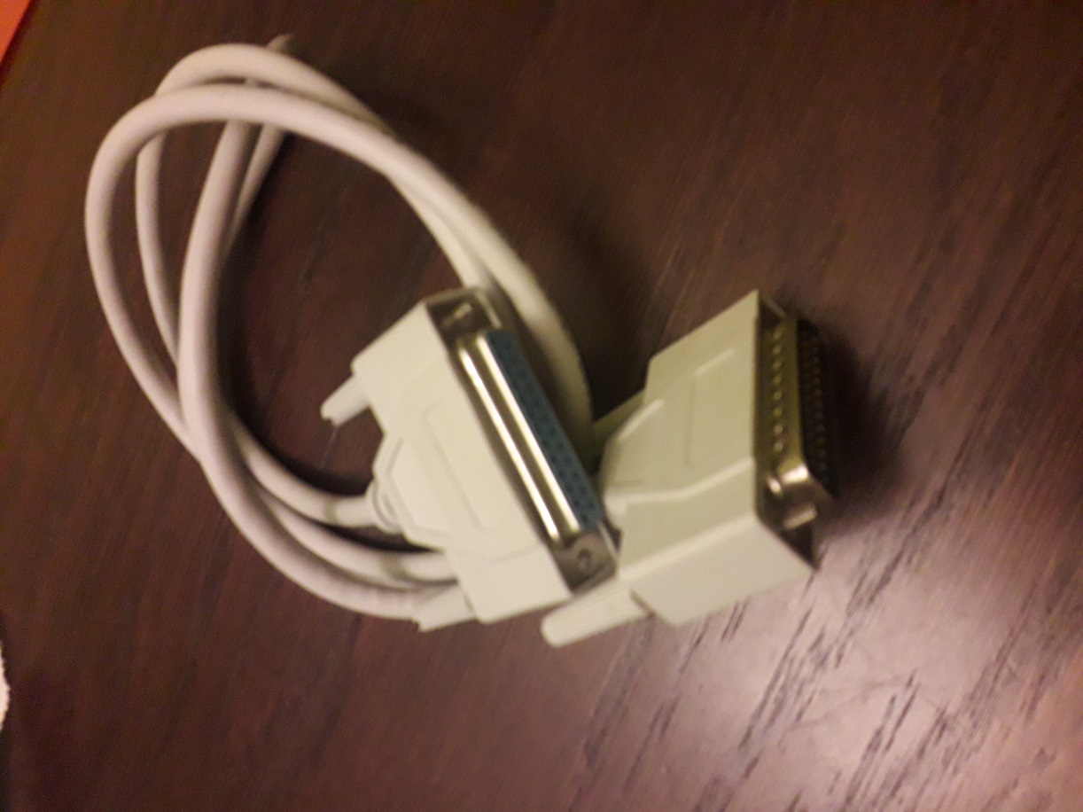

Wróciłem na nowo do komputera. Sprawdziłem kabel jest 1 do 1. Niestety teraz mam totalną cisze silnik nie buczy/syczy oraz nie trzyma osi. Konfiguracja Macha przeprowadzona jest wg instrukcji dołączonej do płyty głównej. Z programu mogę załączyć przekaźnik na płycie głównej lub zwierając piny sprawdzać wejścia. Zamieszczam zdjęcia
