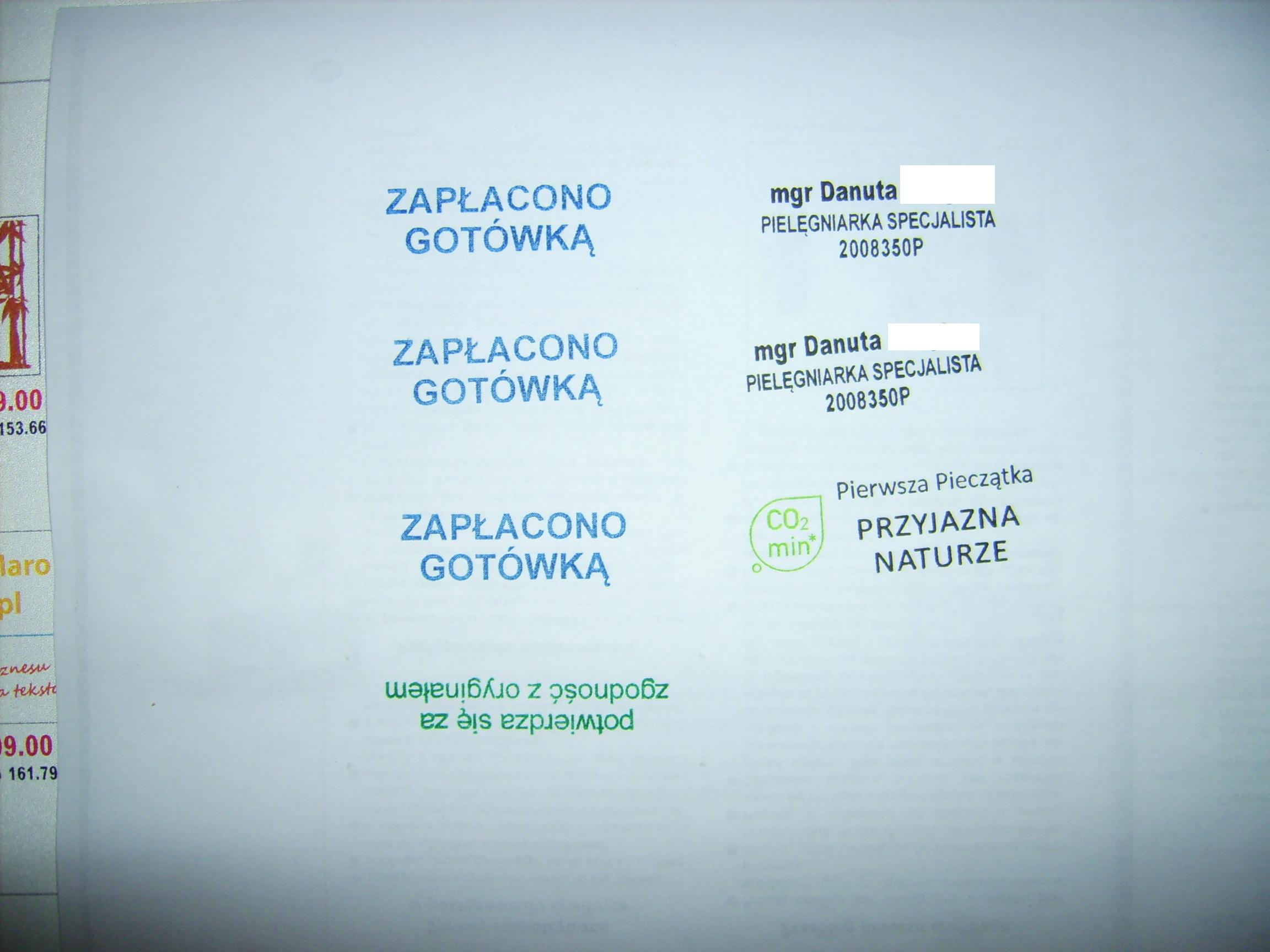

Zdjęcie robione na szybko, jednak różnicę daje się zauważyć. Te po lewej są z przed poprawy. Patrząc krytycznie myślę, że można to jeszcze poprawić, chociaż na żywo wyglądają lepiej.

Problemu "dziurawych liter" już nie mam. Udało się go rozwiązać przez włączenie opcji "zachowaj czystą czerń" w zakładce Zarządzanie Kolorami. Uprzednio jak sprawdzałem podgląd w JobControl to litery nie były w pełni czarne - posiadały białe kropeczki. Teraz jest bez porównania lepiej i litery z włą...

Zwłoka duża ale dopiero niedawno "wróciłem" na stanowisko z wypalaniem pieczątek. Parametry: moc - 100% prędkość - 5 PPI - 500 stożek - steep (0.8mm) rozdzielczość pracy - 300 dpi korekta - 0 odległość lasera od materiału ustawiam za pomocą ogranicznika, który był dodany do zestawy Mocy tuby nie zna...

W pracy używam gumy trotec (tej szarej, śmierdzącej). Mi udało się w pewnym stopniu poprawić jakość pieczątek poprzez obniżenie mocy oraz podniesienie prędkości. Ostatnio uzmysłowiłem sobie jednak pewną rzecz. Jeżeli na pieczątce znajduje się logo (importowane z pliku przy tworzeniu projektu w corel...

Witam. Mam pewien problem. Od niedawna w zakres moich obowiązków (oprócz pracy za biurkiem) weszło wypalanie pieczątek, ponieważ osoba zajmująca się tym odeszła z pracy, a mi musiało wystarczyć 10 minutowe szkolenie jak to robić. Generalnie radzę sobie z tym jednak moja wrodzona dokładność każe mi p...
