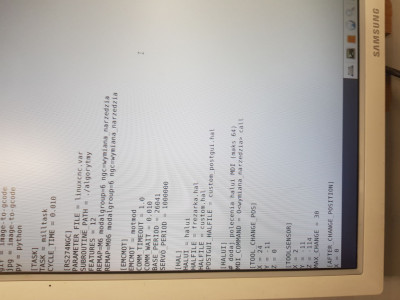

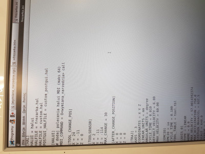

A wiec sukces. Znalazłem przyczynę problemów po przeinstalowaniu na debian 9 i uruchomieniu w nim LinuxCNC 2.7.14, stworzeniu nowej konfiguracji okazało się że w pliku hal brakowało frazy:
net probe-in => motion.probe-input
Nie wiem z jakich przyczyn ale w Debian 6 i wersji LinuxCNC 2.7.15 po tworzeniu nowej konfiguracji tej frazy brakowało ??? Może błąd podczas instalacji Debiana. Nie mam pojęcia ale ogromnie się cieszę że obecnie działa.
Dziękuje bardzo drzasiek90 za pomoc.

Tworzyłem już nową konfigurację ostawiając sygnał probe-in na pin 15 i nic to nie pomaga.
Jakieś pomysły ??
Dodane 7 minuty 40 sekundy:
Zmieniłem pin na inny i tez nic widzi ten sygnał ale nic z nim nie robi
Jakieś pomysły ??

Gdzie znajdę przypisanie pinu 15 do tej funkcji probe-in. Oczywiście nie chodzi mi o plik ini. Tylko skąd program ma wiedzieć że jeżeli na pinie 15 pojawi się sygnał TRUE to ma zakończyć zjazd i zaczytać położenie?? Bo w Katalogu algorytmy/wymiana_narzedza nie widzę żadnego takiego przypisu.

Po kliknięciu nowe narzędzie maszyna ustawia się w pozycji do wymian narzędzia i wyświetla komunikat. Klikam kontynuuj i zaczyna się pomiar. Szybki zjazd do zadanej wysokości i powolny na 30mm. Podczas pracy na ostatnim odcinku symuluje zadziałanie czujnika i nic się nie dziej maszyna jedzie na maksa czyli do końca tych 30mm i wraca do pozycji wyjściowej. Nie wyświetla się już żadne okienko tylko w prawym dolnym rogu komunikat "Narzędzie gotowe" i parametr TLO Z wpisuje -30.
