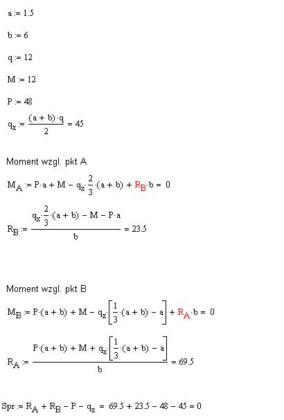

Tak jak napisał pabloid, siła skupiona znajduje się na długosci 2/3 tego trójkąta. Traktując podporę nieprzesuwną jako A i przesuwną jako B, równania maja postać:

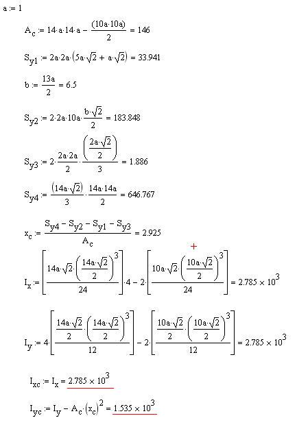

Wydaje mi się, że w zadaniu chodziło o główne centralne momenty bezwładności. Jeśli tak to z tego co wyliczyłem Ix z odpowiedzi jest poprawne, natomiast Iy coś mi nie pasuje.
